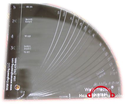

很多年前我有过德国的DR. FEICKERT ANALOGUE原音博士尺,受限於它的设计,使用不是特别理想,调整有些局限性。后来再购入Acoustical Systems 的规尺,这把AS尺准确来讲是一把优良的傻瓜尺,优点是使用操作非常简单可靠。缺点是不够精准,因为近两年我不断使用了几把AS尺之后,居然发现每把尺调整后的结果都有一定的偏差。这是让我难以接受又无可奈何的结果。发现这个问题之后,就开始寻找一把可以替代AS的调整尺,我心目中理想的尺有着AS的亚克力镜面和激光雕刻,有内圈正切点和外圈正切点(AS尺只有内圈一点正切),可以精准定位轴距,最好有完整的循轨线可以检测准确度。寻来寻去发现只有WAM工程公司wally的量角器完全符合我的这些要求,可是当我想要购买Wally的量角器时,却发现居然找不到购买渠道。这时Wally Malewicz先生还在世,Wally量角器也还是老款。

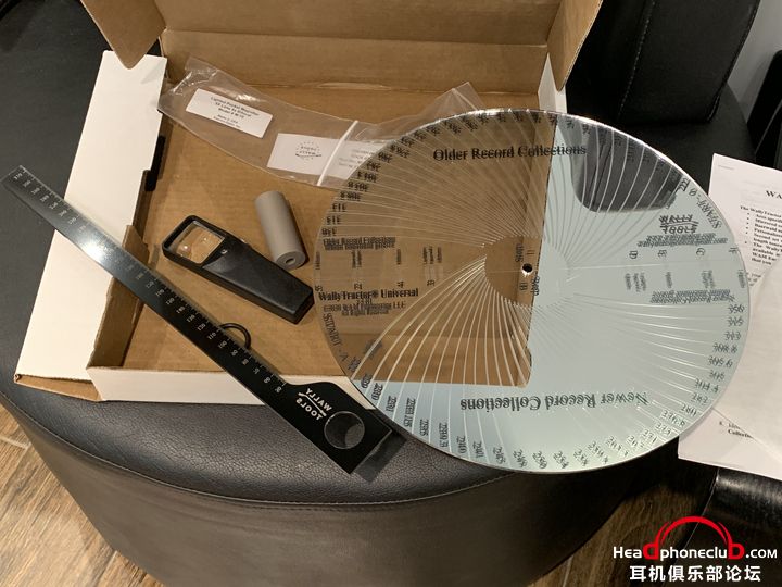

包装相当简单,像个披萨盒,纸盒质量也不是很好,收到后一面已经撕开。不过量角器质量很棒,厚度我用千分卡尺量过、是3mm。比AS尺厚1mm,我猜想是为了防止变形(AS的量角器就有变形的情况)。
里面包括一个插入唱盘轴心的米色橡胶塞,一把非常精准的轴距尺,一个套在橡胶塞防止轴距尺下滑的胶圈。还有一个带LED灯的双焦放大镜(5倍/8倍)

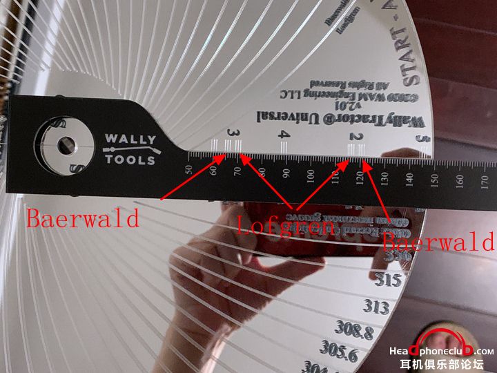

Wally量角器的尺寸和黑胶唱片一样大小,采用用激光雕刻。新唱片与老唱片各占量角器一半部分。有别于老款的Wally量角器只有十三条有效臂长的弧线。新的量角器为了有更大的调整范围增加了新旧唱片各28条有效臂长的弧线,有效长度从222毫米到356毫米不等,不敢说能覆盖全部唱臂尺寸的话,也应该覆盖了现在市面上大部分现有的唱臂尺寸。

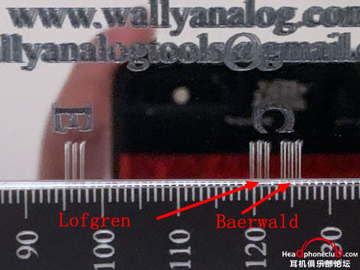

在放大镜下看会发现,Wally Malewicz先生开发的Wally量角器,每条有效臂长的弧线都有着他独创的双线,一条Lofgren线、一条Baerwald线。
wally量角器还提供新唱片的Baerwald (内圈正切点74mm、外圈正切点125mm)  Lofgren (内圈正切点78mm、外圈正切点121mm)。老唱片的Baerwald (内圈正切点66mm、外圈正切点120mm) Lofgren (内圈正切点70mm、外圈正切点117mm)两种A、B点调整。但没有Stevenson(内圈正切点60mm)。Wally Malewicz先生认为只为了降低内圈循轨误差而增加大部分的巡轨误差是不可取,也包括AS规尺的UNI—DIN(内圈正切点为63mm)。

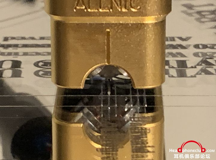

拿到WallyTractor量角器,首先调整了我的Graham phantom III。Graham phantom III原厂的有效臂长为247mm,WallyTractor量角器只有248mm的有效臂长,没有247mm。所以我使用了248mm的有效臂长来调整。之后又调整了FR 64S唱臂,FR 64S有效臂长为245mm,WallyTractor量角器有245mm的有效臂长来对应。这两个月分别对两支唱臂轮番使用Lofgren与Baerwald调整体验。
说明书要求在使用Wally Tractor量角器之前,一定要知道唱臂的有效臂长与轴距数据,而且轴距要求安装准确。wally量角器的轴距尺看起来没有AS尺那么高级,但实际使用还是非常不错的。套在唱盘轴心米色橡胶塞是富有弹性的,各种粗细的唱盘轴心都可以使用,非常紧密。但轴距尺对准唱臂轴心部位感觉不如AS的那种针尖看起来方便。

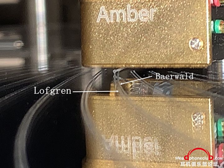

调试过程一旦发生唱臂有效长度与轴距都非常准确,但在唱臂在循轨弧线靠近内圈时,唱头在唱头盖已经拉到最前或者最后,针尖却还是对不到Lofgren与Baerwald巡轨弧线时。采用下面的方式可以处理,首先要确定唱臂座可以滑动调节轴距的那种,针尖要是在Lofgren/Baerwald弧线前面,就滑动唱臂座加大轴距缩小超距直到针尖能全程落在内外圈的弧线上。针尖在Lofgren/Baerwald弧线后面的情况下,就滑动唱臂座缩小轴距加大超距直到针尖全程落在内外圈的弧线上。这一步调好之后,再用Lofgren与Baerwald  A、B点检查一下唱头的循轨角度,如有循轨角度不准,调整准确。回头在用有效臂长的巡轨弧线再全程走一遍,直到针尖全程准确落在选择的弧线与AB点上。
