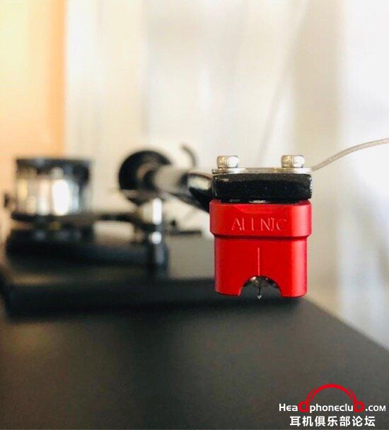

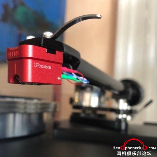

设置
我的黑胶模拟系统包括: VPI HW-40直驱转盘,原配的12英寸Fatboy Gimbal唱臂,一台Pass Labs XP-17唱放和一台PS Audio BHK前级。我的参考唱头是Grado Labs的Aeon(售价$ 6000美元)。 这是Grado最高级别的$12,000美元的Epoch的年轻兄弟姐妹,Aeon借用了很多技术,就像Rose从高级别的Amber借鉴一样。 我当前的Aeon版本是Aeon 3。
对于转盘和唱放之间的模拟RCA线,我使用了Audio Art,WaveformFidelity和Anticables系列中的顶级产品。
很多用户会抱怨,Rose和Amber没有唱针保护装置,我也如此认为。当一个唱头的价格如此昂贵时,我认为它们应该有这样的保护装置。我们可能会有年幼的孩子,或者猫…还有,我们有时候手脚笨拙。
无论如何,我之前在评测价值12000美元的Van den Hul唱头(Colibri Master Signature)时,就曾处理过这个问题,它让我不敢说话,更不用说在拆卸或安装时打喷嚏了;所以,我已经做好了准备,不再多说了,安装Rose。
安装轻而易举:只需要在顶部安装两颗螺丝,以及插入标准的四根接线。我使用了一个VPI夹具,然后是一个悬空的转盘主轴,这样就有了3/8英寸的悬空高度,我用一个数字秤将追踪力设置为2.35克(有人告诉我,应该最初将数值设置得很高,然后再通过降低数值来试验)。我使用了标准的经验法则“设置VTA时,使唱臂/唱头在播放时与唱片平行 ”作为开始。我将Pass Labs的负载阻抗设置为100欧姆,增益设置为56dB。我曾尝试过更高的66dB,但似乎太大了,我的前级提供了充足的额外增益。我使用平衡线接入放大器。
我在15分钟内就能播放唱片。我检查了几张专辑中的一些曲目,并没有发现什么严重的问题和需要立即注意的地方(例如,没有发生跳音或重大失真,而且非常安静)。但是,它的声音与我的参考唱头不同,这是意料之中的:更换唱头就像更换音箱一样,对声音的影响是不同的,但不一定是更好或更差。我需要给自己一些时间来熟悉Rose。当然,对于像唱头(或音箱)这样的带有机械装置的器材来说,需要磨合是没有争议的重要因素:我收到Rose时,它是全新的。
