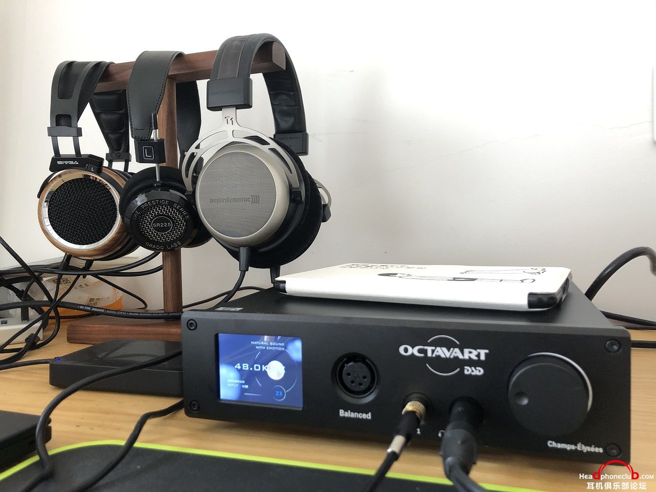

香榭丽舍升级到AKM4499版本已不是新闻,而4499AN 这个价格去到8980的顶级版本,其实几个月前已经拿到,刚刚插上听了两天不到却被奥世要了回去,说要内部再优化一下。这么一来二去,又是一段时间过去。可见除了芯片升级之外,4499AN 版本其实经历了很多不为人知的优化和调节。
这次试听因为个人生活状况的变化,确有一些遗憾,在此先说明一下。因为生活变动,从北京到了长沙,我所有熟悉的耳机都没有带来。因此,4499AN 的试听完全基于另一套经验——全套机线,耳机则是我一直随身携带的hd25-1,以及因为「没有Grado 活不下去」所以随便买的一只sr225i。
这样的耳机肯定没法测试顶级音源,好在声波飞行员的地下丝贼老师仗义救急,将12xx号绝对首版的一代T1 借给我。但因此又有一个遗憾,就是没有4pin 平衡耳机。目前所有的经验,都来自单端耳机孔。
香榭丽舍的用户一定都有感受,平衡口的声音控制力、延展性都更出色一些。好在4499AN 的单端口也一改之前略微软脚的问题,给出了相当健康结实的声音。毕竟,我没法剪了人家珍藏的T1 改平衡不是?

4499AN版本的香榭丽舍驱动T1,与我之前很熟悉的4495s版本相比,最明显的提升在于声音的透明度空间感
透明度是个常用词汇,但描述起来语言有颇多局限。因为4495s 时期的香榭丽舍并没有「不够透明」的问题,因此所谓「更加透明」就很难表述。直观感觉上,像从一个普通室内进入专业摄影棚——对于光影的精确设计,让一切视觉上的细节都更加准确而真切,声音的像真度有了级别的跃升——曾经是空气一般的透明,而现在你的视力似乎都上了两个格。
更确定的则是空间感上的提升。T1在4499AN 上给了令我陌生的「3D」感,稍有空间信息的Acoustic 录音和现场演奏,4499AN 都能让各个声音之间的距离关系非常确实地明确化,这在以往的版本里是完全没有的,而在我熟悉的很多贵价得多的解码设备(一些听过的专业机、经典R/2R架构的老解码)下,也没有如此明确的空间感。这是我听过最立体的T1。当然局限于个人的听音经验,T1可能本身在顶级设备上确实有极度立体的表现(我没听到过),但这也从侧面证明了4499AN真正在信息量上,向高级甚至顶级器材看齐的实力。这种有点夸张的空间感建构,应是更优秀的解析力、更细密的声音层次、更准确而细致的结象能力的综合体现。

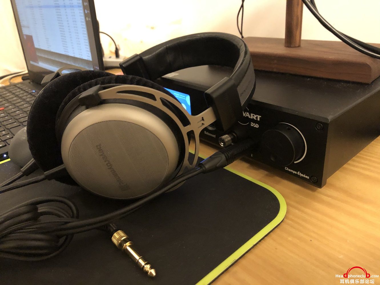

新香榭丽舍的耳放部分给我最大的体会是控制力上的进一步增强。特别是曾经我说过,它驱动Grado 的一些耳机(好像是RS2)不算好听。为了测试4499AN 的「百搭」,我找来了所有在手边的、奇奇怪怪的器材。轮番上阵的除了T1 和sr225i 两个主力,还有我诸多版本的hd25,一个600Ω版本的上古hd414,sivga尚未定型的新动圈「凰」,自然声的ns5mk2 动圈耳塞,等等。4499AN统统吃下,没有一个驱动不良,没有一个过推导致的尖细和声场变形,这些千奇百怪的耳机耳塞,都有了接近自身生涯最佳的表现力。
我对Audio Note 电容没什么概念,单单去谈一个电容的声音风格也有点玄虚。但4499AN 的耳机输出让我确定地感知到了它明确的声音追求——不仅是常见到说出来有些轻佻的所谓中性、自然、客观,而在这些都达到较高水准之后,又有着明确的温暖、跃动和空气感。遗憾的是,这次我手边没有其他解码器,否则我一定想试试把它的耳放部分单独使用。
整个耳机阵列里,最难推的就是那个600Ω的hd414了。这上古玩意儿密度差,低频懒洋洋,高频跳水很早,且电位器同位置时声音比T1 还小个5db 左右。我为此第一次把4499AN的音量拧到了50,那个已经泛黄的小塑料盆里,发出了正常、健康、流动性极佳的音乐。这让我推测,一个600Ω的dt880 加上4499AN,会是一套极简搭配,但声音非常具参考性的廉价系统(没试过,不负责地瞎猜)。
