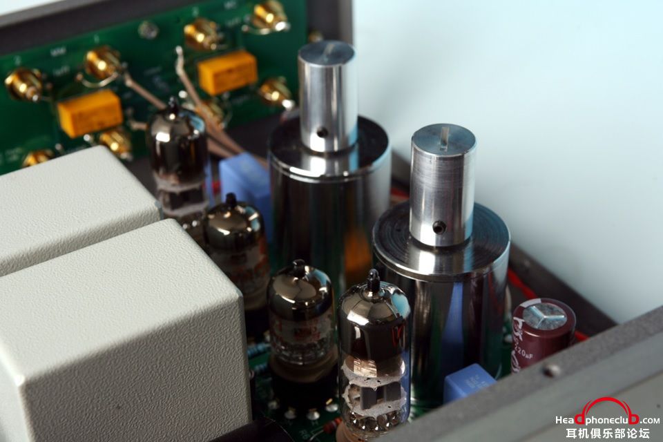

H-1500ll SE唱头放大器采用分体式电源设计,能够减少变压器对唱放线路带来的干扰。电源部分除了采用两只坡莫合金变压器之外,更采用了5AR4电子管进行整流,带来更干净的声音。
再来看看唱放主机,前面板只提供了MM/MC选择以及静音开关,机背提供了MM、MC输入各一组,输出为一组RCA输出。H-1500llSE主机部分为双单声道设计,采用了两只7233稳压管以及两只6485电压误差检测管,确保供电方面的隐定。
放大线路为两级电子管放大设计,采用了6只5842与2只E282F,通过变压器耦合。MM输入增益为40dB,而MC输入方面采用了高品质坡莫合金升压牛,增益为66dB。输入阻抗在机内可进行调整,MC最高可达117Ω,MM为47kΩ。
Allnic H-1500IISE唱放最特别的是它的RIAA均衡线路,采用了LCR的RIAA等化线路,而非常见的NF或者CR等化电路。
LCR网络通过一个非常特殊的扼流圈,附以更少的电阻以及几乎没有的电容,让声音更加纯正。LCR网络所需的扼流圈非常昂贵,因此极少数厂家使用这一设计。H-1500 SE是具有LCR均衡滤波器的唱头放大器,其静态阻抗为600Ω。低阻抗可实现更宽的动态范围和更佳的声音再现。

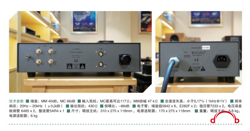

技术参数
输入:
(MC) 动圈x  2非平衡 (RCA)
(MM) 动磁x  2非平衡 (RCA)
接地:2 x 螺丝座
输出:1对非平衡 (RCA)
电压增益:MM动磁: +40dB (1kHz)
MC 动圈: +66dB (1kHz)
输入阻抗:MC最高可达117Ω;MM动磁 47 kΩ
最大输入电压:(MM动磁,非削波):20Hz / 30mV,100Hz / 60mV,1kHz /240mV,10kHz / 280mV
总谐波失真:小于0.17%(1kHz@1V)
频率响应:20Hz ~ 20kHz (±0.3dB)
输出阻抗:430Ohm
信噪比:-86dB (CCIR, 1kHz)
电子管:
5842 x 6,  E282F x 2,  增益级
7233 x 2,稳压管
6485 x 2, 电压误差检测管,可替代为6AH6、6AH6WA、6AH6S、6AH6S、CV2521
5AR4 x 1,整流管(位于电源适配器)
保险管:AC 2A, 250V
尺寸(宽/深/高):        唱放主机:310mm  x  275mm  x  118mm ;电源适配器:170mm  x  275mm  x  118mm
重量(净重):唱放主机:6.8 kg,电源适配器:6 kg
