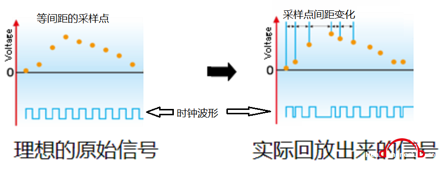

一.为什么时钟质量会影响到最终的声音效果?
众所周知,现实中的声音是模拟的,但是,模拟信号的储存与处理过程有着信噪比低并且会不断劣化等缺点。
所以,现代的各种声音都采用了数字方式存储与处理。而一旦涉及到了数字信号,那么它的录制与回放过程就必须有时钟信号的参与。也就是说,时钟信号,是数字音频设备中必不可缺的重要部分。
也许很多发烧友还是不明白时钟到底是干什么用的,一个形象的比喻就是,时钟对数字音频回放的作用就相当于指挥家对交响乐团的作用。数字音频是以离散的采样点构成的(比如常见的CD格式,每秒有44100个采样点),而在回放时,每个采样点在何时从DAC中输出,就是通过时钟信号的指挥。
如上图所示,理想的时钟信号,是精确且稳定的,而现实中,时钟信号是不稳定的(有抖动),这就导致了实际回放时候每个采样点的位置都有着轻微的偏移。正是每个采样点位置的偏移导致了最终还原出来的声音波形与原始波形的不一致,这种不一致是现实声音中所没有的,故人耳对它十分敏感。
因此,时钟信号质量的好坏,直接影响到了声音是否能够真实的还原,可以说,时钟信号是数字音频系统的重要核心。
