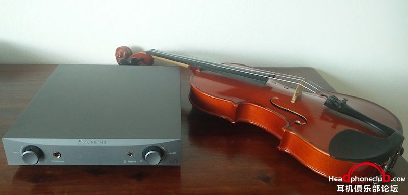

作为前级放大器和解码器,Alita的声音让我想起了DAC-9,但也有一些差异。
它和DAC-9一样,基本上是中性的,但中高频段的精准度和流畅度,绝对属于更高的等级。那种轻微的监听走向似乎已经消失了,音乐表现也更加流畅,大量的细节永远不会听起来过分或疲劳。DAC-9的高音域显得略微偏暖,嗯,Alita就不一样了。它的声音并不冷,但高音域显得更加清晰和延伸。而中音,尤其是人声,显得更加自然,不那么“数码”。我不知道这是由于更好的DA芯片组,还是在输出级有其他的改进,但在音乐性方面的提升,是可以明显听出来的。
在对DAC-9的评论中,我写道:“人声有时缺少某些热情”,声音虽然精准,但有点不近人情。 这在Alita中是不存在的,它在人声上的表现更加自然,不那么数字化。其实,我想说的是,声音的音准和音色的自然,是这个器材最好的优点之一。
在DAC-9的评测中,我还写道:“有时,在录音范围较小的情况下,会有一些微量的刺耳感,但这是为这种监听走向付出的代价”。好吧,连这一丝刺耳感似乎都没有了,在更多的录音范围内,声音确实更让人喜欢。
然后是低音方面,在DAC-9中已经坚如磐石,而且震撼,现在也是如此,我没有注意到这方面的改进。和以前一样,清晰度,深度和冲击力都是一流的,超出了设备的价格等级水平。
声音动感十足,比DAC-9更具震撼力。当然,您不应该期望顶级器材才具有的大规模动态性能,不要忘记这台三合一功能的价格!但是,即使在要求最苛刻的摇滚或交响乐中,Alita仍在情感上参与其中。
DAC-9在再现大型逼真的3D声像方面并不在最佳状态:“声场并不是完全“大”,尽管它在比例(宽度/深度/高度比)方面在几何上是正确的。3D声像的焦点非常清晰和稳定,有时声音舞台看起来有点向前,声像的额外深度将有助于驯服这种情况。” 好吧,Alita的表现稍好,焦点和精度保持不变,但是舞台的大小尤其深度有所改善。这不是昼夜差异这么大,但堪称明显。
作为耳机放大器,以Alita的价格而言,在功率,驱动和冲击力方面令人赞叹。与其他耳机放大器进行比较,如Pro-Ject Head Box S2 Digital和Audio-GD R2R 11,都证明Alita更胜一筹,而且差距不小。你可以得到更扎实、更有冲击力的表现,配上前八度的延伸和能量,这是其他两款功放根本无法比拟的。Alita凭借其输出功率(1.7瓦@32Ω和135 mW@600Ω),几乎可以轻松驱动任何耳机。我不太擅长判断耳机的音场,因为我总是觉得这很不自然,声音始终始终局限在头内,因此我宁愿不写关于这个特殊的方面。考虑到Alita在传统音箱上的表现,我认为声场表现不错。
