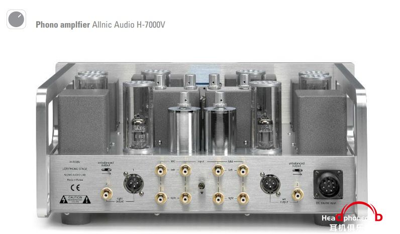

Allnic H-7000V:神圣的终结者
原文见:https://www.hammertoneaudio.com/wp-content/uploads/2019/01/Allnic-H-7000V-engl-PDF-1-19_.pdf
所谓的“游戏规则改变者”很少与我擦肩而过,最近的一次是Sven Boenicke音箱,从根本上改变了我对音乐的理解。
现在,来自Allnic的H-7000V唱放(唱放中的真正权威),即将使我原有的唱放退役(尽管不幸的是,目前这只是我的梦想)。
是时候说说内幕了:不少到我听音室参观的厂家,听了我的唱放后都会大吃一惊。匈牙利厂家Tubeguru为我生产的、基于Neumann电路的TubeMann WV2 Phono RIAA唱放,在对比测试中胜过许多竞争对手。这台采用变压器耦合的唱放,采用外置电池电源和电子管整流设计,四路MC和一路MM输入,提供了格外通透、高分辨率、色彩丰富、美妙的音乐声像。
与此同时,Tubeguru先生显然已经退休,他的许多独特的器材常在二手市场上转手,价格不菲。这些在家庭作坊制造器材的“地下工厂”数不胜数。这样的“异国情调”产品有它的魅力,但我们都知道,这是双刃剑:如果出现问题时,开发者不在你身边的话,器材带来的任何喜悦都会很快变成沮丧。如今,在考虑购买时,我会把专业服务这一标准放在首位。如果不能保证,我宁愿不用该器材,不管声音质量如何。
目前,除了在使用 Lyra Kleos MC 唱头时,我注意到高频内偶尔出现的的一丝紧张外,Tubeguru 的表现非常令人信服,我没有理由用更知名的制造商的产品来代替它。然而,在外观和手感上,它从来没有赢得过比赛,它的 “地下工厂DNA”显而易见,无法与H-7000V唱放的高贵设计和完美的制造质量相比。Allnic的德国销售经理Peter Schmitz带着调皮的笑容把它放在我的听音室里,也许他很清楚结果。

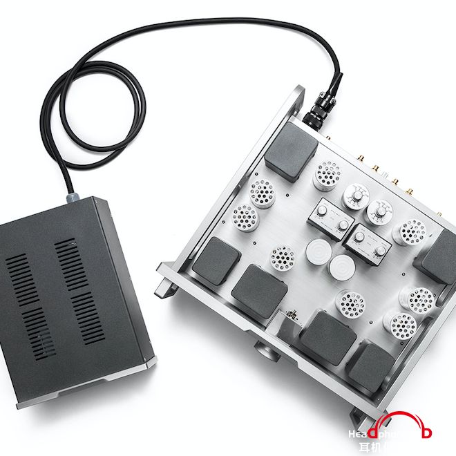

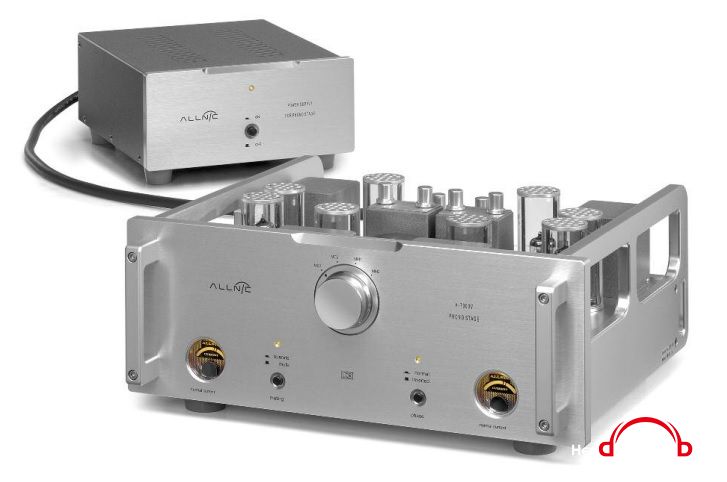

朴康秀先生的新唱放采用了巨大、优雅的硬铝拉丝机箱,重约22公斤,令人印象深刻,仅凭其外观,就有望带来一流的聆听体验。
单是外置的分体电源就重达6公斤,使用一只来自俄罗斯军工库存的5AR4当整流管,一只带扼流圈的超大主变压器负责供电。出于音质的考虑,朴康秀先生使用了不少于5种不同类型的螺丝,要么是PVC,要么是青铜,要么是铝,要么是不锈钢,要么是铁,可见韩国人对细节的重视。当您考虑到他最终离开传奇的高端制造商Silvaweld(他在那里赢得了卓越设计师的声誉),于2005年创立Allnic的原因时,这就不足为奇了:他只是不想再做任何与预算有关的妥协,而是想实现他自己对现代真空管放大器的愿景。他从不屈服于获得桂冠的诱惑,也从未屈服于国际贸易新闻界的奖励。每一种电路拓扑结构都不断地被重新考虑,并不断地发出进一步改进的潜力。
五年来,他一丝不苟地用H-7000V取代了有20年历史的、极为著名的H-3000V唱放。他把大部分时间用于开发新的有源升压(稍后会有更多介绍),和新的、带有指甲大小线圈的级间变压器,他非常重视重放质量。
结合其先进的铁镍芯和铁芯扼流圈的变压器,在实现最佳信噪比和谐波失真值的同时,尽可能地降低输出阻抗,且不受频率影响。

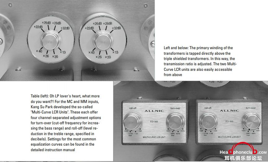

▲上图:信号路径中的所有变压器均具有80%的镍合金磁芯,以确保高磁导率。朴康秀先生在五年的开发期间,大部分时间都在优化级间变压器。微型线圈旨在提高低频和高频再现的质量
▲表格:对于MC和MM输入,朴先生开发了所谓的“多曲线LCR单元”,提供了左右声道分开的调整选项,分别是turn-over(增加低音的截止频率)和roll-off(减少高音的滚降电平)。最常见的均衡曲线的详细的设置,可以在说明书中找到。
▲左上图和右下图:初级绕组被直接引入三层屏蔽坡莫合金变压器的上方,通过这种方式,可以方便地调整传输比。两个多曲线LCR单元,可以很容易地从上方进行调整。

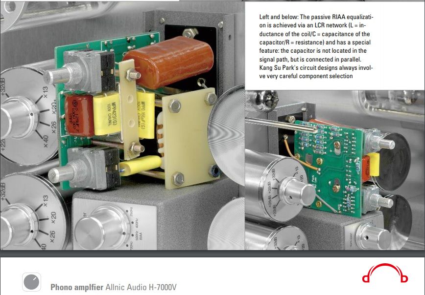

左图和右图。无源RIAA均衡器是通过LCR形式实现的 (L = 线圈电感/C =电容/R = 电阻),特殊之处在于:电容器不在信号路径上,而是并联的。
朴先生的电路设计,总是包含了非常仔细的元件选择。

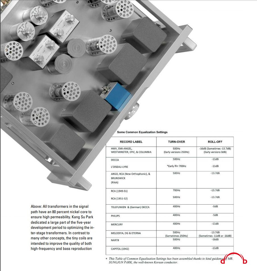

我们来看看H-7000V的两组MC输入。与MM输入一样,无源均衡是通过LCR网络实现的,有四个通道的调整选项,分别用于提高低频范围的截止频率,以及高频滚降(降低电平)。
。这样一来,总共可以设置16条不同的均衡曲线,涵盖了从Decca到RCA,Mercury和Telefunken的较早年份最常见的工业均衡曲线。
对于没有调整均衡曲线音效经验的人,Allnic H-7000V会让他们知道,如何在没有精细调整选项的情况下,对各种均衡进行管理。朴先生坚持使用如此复杂的附加电路,功不可没。他从音乐真正的地方入手:均衡曲线埋藏在唱片公司(如DG、RCA或Columbia)或多或少的独立黑胶唱片切割特性中,就此而言,早在60年代就有很多不同的特性。
如果唱头读取这个厂牌时代的发行品,而且是第一次正确地进行均衡,惊讶的听众就会抛开 “我不知道我不担心”的态度,很快就会意识到在RIAA成为所有厂牌的标准之前的音色劣势。
因此,我用 Tubeguru在没有单独均衡调整的情况下,聆听 Bruno Walter指挥哥伦比亚交响乐团演奏的贝多芬Pastorale(F大调第六交响曲,作品 68,Columbia Masterworks,MS 6012,加拿大1958年,LP),听起来是奇怪的平淡和灰色调。
在H-7000V上,很快得到纠正:按照朴先生推荐的哥伦比亚唱片的均衡选项:Turn-over和 Roll-off的两个调节,在500Hz和-16dB设置下,通道分离,特别是弦乐和木管乐器,在音色上得到了明显的提升,从而提高了真实性。
空间表现也明显受益于Columbia均衡:管弦乐队的乐器分组更可信,彼此之间的关系也更“正确”,这个好处大大改善了整个音乐的流动性。将“高频滚降”设置为13.7分贝,朴先生对Columbia的均衡也有说明,这对录音来说是一个小小的幸运,因为现在细节信息的表达更加自由,更加有机。在H-7000V用户手册的均衡曲线一章中,提到了13.7dB的设置,并以括号中的 (有时)表示Columbia均衡。这个不起眼的“有时”,对声音有明显的影响,也说明了微调均衡电路的价值。我不想再没有这个功能了!无论在沟槽中滑行的唱头质量是多么高。
