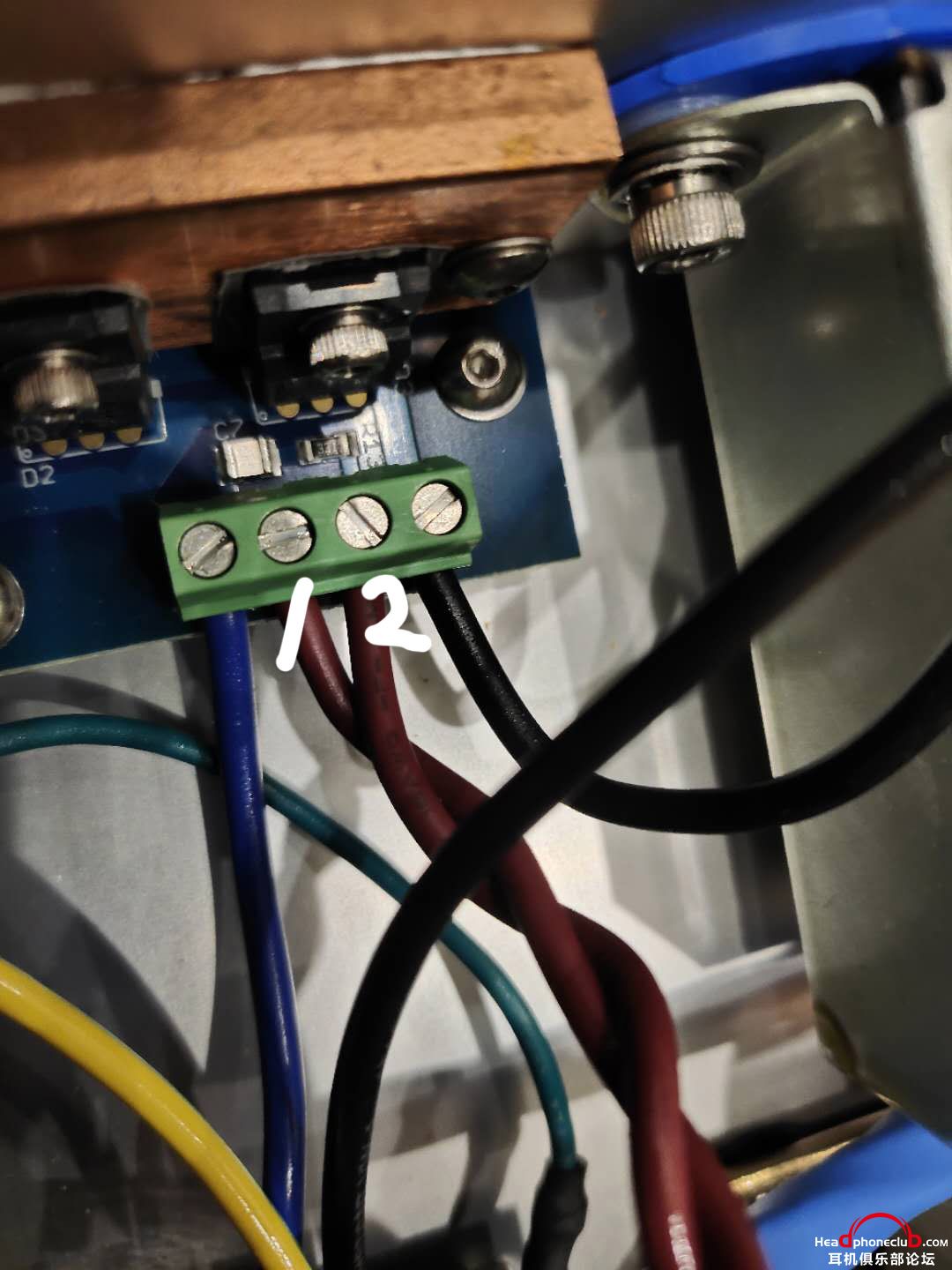

S100交换机发售之后,供电一直是个问题,js2是个非常好的选择,颜值、素质都很好,群里朋友也入了七八台,我也跟着入了一台。初听感觉火气很大,速度快,素质确实高,朋友说需要煲,我个人感觉这种火气很难煲下去,耐听度还不如凯乐116,绝望之余于是开始翻js2的资料,并改了机内的两根线的顺序,问题解决。
就是改了次级输出的两根线,对调了一下顺序,正确的顺序应该是如图——
因为是绞合线,很容易在R变压器输出的地方看错,一定要看到变压器最里面,顺序用1、2标示了,然后捋清楚顺序,检查电路板端是否是如图的顺序,如果不是,对调即可。
这个问题,我的知识无法解释清楚,因为理论上次级是没有顺序的,厂家也是随机接的,我手边7个朋友,有3台是反的,对调之后声音都很满意,而另外5个朋友比较幸运不需要动。
调整之后的js2,还是有点激进的感觉,虽然非常华丽顺滑(估计是扼流圈的作用)。机内保险丝换成20元的镀金舒特,纹理明显有一小层增加,而其余没有太多变化。继续换大额保险丝,从1a、2a一直换到3.15a,总算满意了,声音稳定厚实,高频没有那么张扬,是我自己喜欢的风格。

我也去拆开了看了下,我的没接错,跟您提示的1-2是一样的
