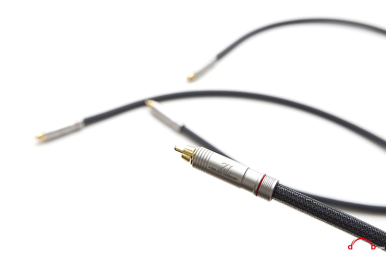

采用Mu-metal和“ZL零损耗 技术”的 ALLNIC奥立 Mu-7R 信号线
原文链接见:
机器翻译,内容仅供参考。
韩国音频制作公司Allnic(奥立)在XLR平衡信号线问世以来,又发布了RCA非平衡信号线。“Mu-7R RCA”包含了平衡信号线中使用的Mu-metal屏蔽技术,以及适用于ALLNIC所有音箱线,电源线和信号线的“零损耗技术”。
我借用两对Mu-7R 信号线,并将其放入我的个人系统。我进行了A-B-A测试,因为我想非常严格地进行耳部训练。A是Allnic新信号线,B是我原来的信号线。它在DAC与前级之间,以及前级与功率放大器之间。结果将在后面详细描述,但这绝对是Mu-7R的胜利。因此,这篇评论是我对为什么得出这些结果的解释。我必须说服自己比其他任何人更多。

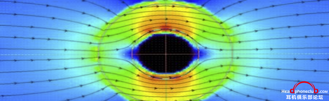

1.采用钼金属作为编织屏蔽材料,可阻挡电磁场
Mu-7R最大特点是它使用Mu-metal编织金属网作为屏蔽层。Mu-metal由英国科学家Will Robbie S. Smith和Henry J. Garnett研发,是一种镍基合金,由英国Telegraph Construction于1923年开发并申请了专利,以解决由于磁场导致的大西洋海底电报电缆带宽有限而导致的信号失真。具体来说,Mu-metal是由80%的镍,12-15%的铁和5%的钼组成。
钼金属具有80,000至100,000的高磁导率(铁为5,000),因此对屏蔽电磁场具有出色的效果。Telegraph Construction Inc.将Mu-metal引入海底通信电缆的原因,是为了减小由于深海流和地球磁场而引起的电缆电容。由于这种材料的发展,信号失真被大大消除。实际上,Mu-metal屏蔽高达98%的电磁场,并用于海底电缆以及MRI设备和电子显微镜、硬盘等。(译注:详见https://www.wisegeek.com/what-is-magnetic-shielding.htm
如上图所示,在完全用Mu-metal金属屏蔽的情况下,可以看出中心黑色部分完全不受电磁场的影响。如上图所示,采用Mu-metal作为屏蔽材料,可将Mu-7R完全屏蔽掉电磁场。我感觉到的这种金属屏蔽的最大效果,是屏蔽背景的宁静,它在重现迄今为止尚未听到的最弱音符方面,确实表现出了极好的效果。
通过使用这种Mu-metal作为包围整个信号线和接地线的网状编织屏蔽, Mu-7R完全阻断了电磁场。但是,根据厂家所说,使用Mu-metal用于音频的最细线材,存在许多困难。这是一种技术上完美的解决方案,可确保作为电缆屏蔽线的柔韧性,保持适当的厚度,但增加了成本。但是,由此获得的声音质量回报,远超出了预期。

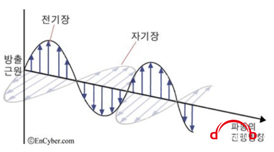

电场和电磁场的屏蔽对于传输音乐信号非常重要。通过完全封闭导体就可以屏蔽电场。当导体完全被包围时,外部电场不会对导体内部产生影响。因此,仅通过用导体围绕物体即可完全屏蔽电场。
但是,屏蔽电磁场是困难的。电磁场是指电流流过导体时在导体周围形成的磁场。电磁场的方向取决于导线是直的,圆形的还是线圈的。问题是由于电磁场而产生的噪声。在旧的CRT 显像管中,通过使电子束弯曲来营造图像,此时,内部的线圈产生的磁力使电子束弯曲;但可以看到,如果外面有另一种磁力作用,画面就会出现不正常,颜色怪异或画面弯曲。比如,把喇叭放在电视机旁边,受到喇叭的磁力作用电视机会改变颜色。像这样,电磁场对电子产品的影响是不得已而为之的。
如上图所示,电场和磁场是一个整体。电流流过不可避免地会形成磁场,例如电源线,音箱线,信号线,放大器或电源插排,等等。因此,不仅电场,而且电磁场也会以某种方式影响音乐信号,并表现为噪声。

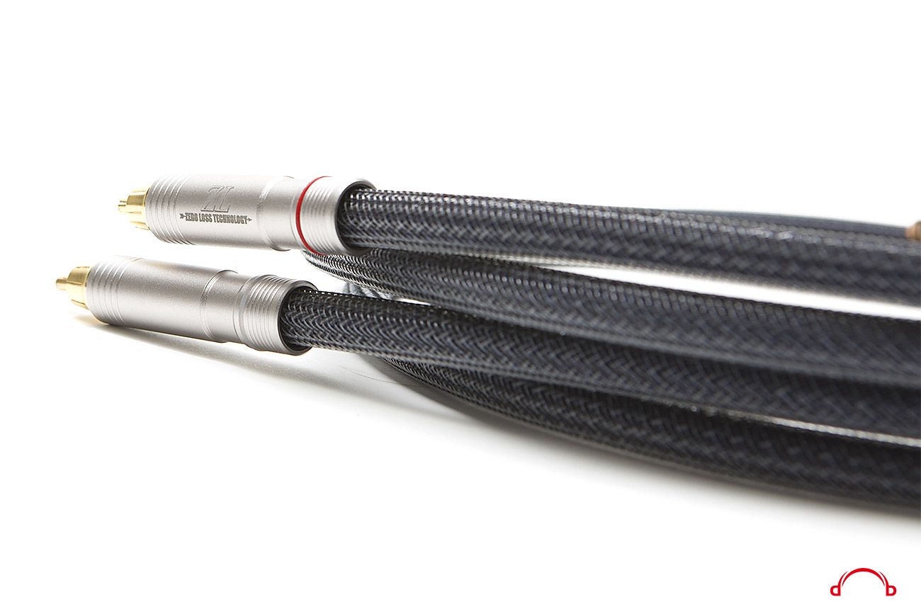

4. 逐个切削制造铍铜RCA端子,消除接触电阻

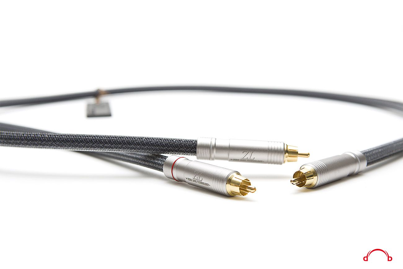

此外,已经在音箱线和电源线中引入的“接触电阻= 0”的独特专利技术,也被引入Mu-7R 信号线中。根据Allnic的说法,铍铜在铜基材中具有最佳的弹性,将其从一整块中切削制成RCA端子,将公头的末端分成四等分。最终会进行热处理并镀上很厚的金层。所有这些,都是为了在将插头插入插座时,最大程度地增加接触力。
也就是说,将插销为四部分,使其稍宽一些,然后进行热处理,即使经过几十年也不会改变其弹性。热处理后,再次镀厚金以防止氧化并增加接触强度。
▲图片上层是一般焊接的连接方法。下层是Allnic超高温熔接的连接方法。将mu-metal金属屏蔽层和接地线捆绑在一起,插入圆形塞环中,然后进行超高温热熔接。连接信号端的公头引脚也进行超高温热熔接。
由于RCA信号线是在非平衡连接制作的,在普通单芯信号线的情况下,只有信号线和屏蔽线(也是地线)两根线连接到端子上,即信号线接在端子公头上,屏蔽线接在圆环(与公头绝缘)上。但如果是信号线和地线分开的双芯基线,则将地线和屏蔽线绑在一起,并连接到圆环上,或者将屏蔽线短接在一个圆环上,将地线和屏蔽线绑在一起并接在另一个圆环上。
Mu-7R采用信号线和地线双芯结构,采取将地线和屏蔽线合二为一的方法。每根信号线和接地线都像双绞线一样缠绕在一起,以消除反电动势,信号线和接地线用绝缘体包裹,再包裹上mu-metal金属编织屏蔽线。当然,信号线和公插头的引脚,接地线+屏蔽线和圆环,也都是经过超高温热熔接的(如图下层)。
据Allnic介绍,在将接地线和屏蔽线焊接到圆环的过程中,经历了无数次的试验和错误。这是因为现有的圆环形状超高温热熔接几乎不可能,由于温度非常高,当线棒暴露在外面时,线棒本身就会熔化。解决的办法是如图所示,用圆形塞环将线棒包裹起来,然后用计算机精确控制的熔接机进行超高温热熔接。

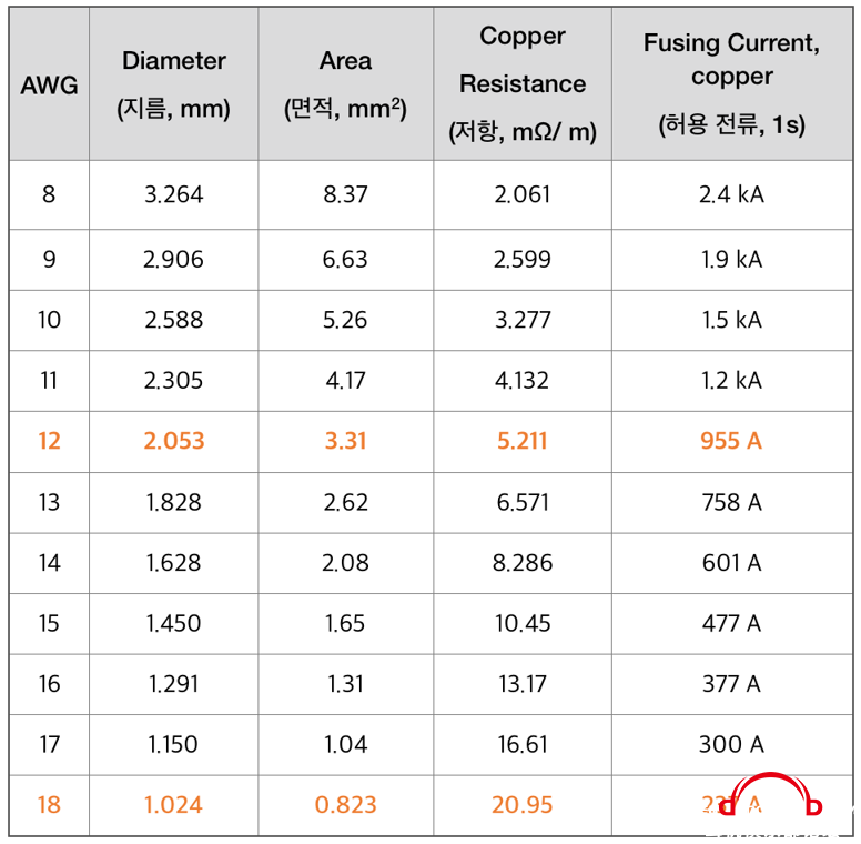

首先,流经整个导体的科学依据如下。 美国和加拿大使用的美国线规(AWG),确定圆形,实心,有色金属,导线的直径。 这是自1857年以来主要使用的标准电线标准系统。 该AWG中指定的电线横截面积,是确定载流量的重要因素。
▲上表显示了基于塑料绝缘的各种电线的电阻和允许电流数据。该表假定频率低于60Hz的直流或交流电,并且未考虑趋肤效应,即,以低频的情况为例。
对比#18和#12的情况下,直径从大约1毫米增加到2毫米,因此,横截面积增加了四倍。如果电流只流经皮肤,则允许的电流应增加一倍。然而,允许的电流量却从237A增加到955A,增加了4倍。这说明,低频并不是只流向表面,而是流向整个横截面积。因此,为了很好地传输低频,必须加粗导体,使其自身的阻抗很低。
