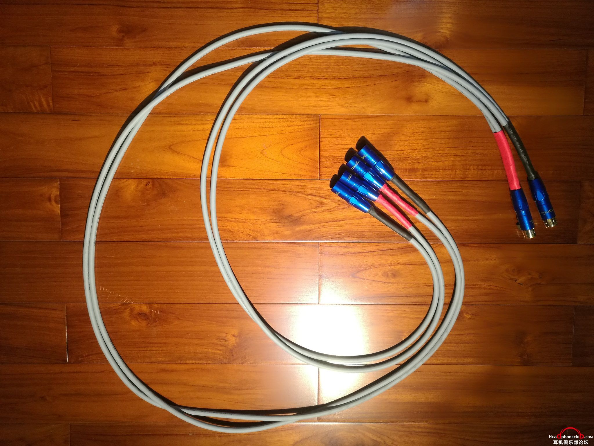

发表于 2020-11-2 11:21:22 | 显示全部楼层
一开二XLR线是什么样子的,能拍张照片看看嘛?一开二对声音会不会有负面影响啊?我也想玩2.2或者2.1,在接线上还没有搞明白怎么弄。很喜欢这种科学发烧的技术贴。

发表于 2020-11-2 11:44:05 | 显示全部楼层
ang 发表于 2020-11-2 11:21
一开二XLR线是什么样子的,能拍张照片看看嘛?一开二对声音会不会有负面影响啊?我也想玩2.2或者2.1,在接 ...
能2.2就别2.1。最好是前级输出到炮,喇叭线输出相当于在箱子前面又串一个分频器,不建议这么搞。1分2不是必需的,2.2每只炮接一根信号线就可以了。

 楼主| 发表于 2020-11-2 11:50:31 | 显示全部楼层
谢谢你的关注!
因为前级只有一对平衡输出口(XLR),而需要同时提供模拟信号给后级功放和炮管的模拟平衡输入。故需要有一开二的平行信号线。输出口左右声道各一个母头要焊接两对平衡线,另一端输入口公头则每个头一条线共4个头。这种一开二的连线底噪是最低的(相比使用其它转接器来说)。附上图片。 IMG_20201102_113505.jpg
