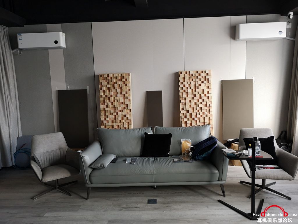

经过了大半年的修整,小毛工作室正式恢复运营。这次大胆挑战正方形空间,我自己的小心脏也被这个空间搞得七上八下的,经过大半个月的搏斗,现在总算能投入使用了,但声学处理是一个漫长的摸索的过程,需要时间的积淀。关于工作室调整,我会单独写点东西。

作为工作室装修后第一套进驻的测评系统,其实是被委以重任的,那就是要肩负声学调试的功能。其实我是心里没底的,但我已经跟其他代理提前预约好,留有备选方案。能够被用于做声学调试的系统必须具备以下几个胜任力:
声底相对中性、频宽够、动态足,声音的能量感能撑得起(填满)所在空间。硬素质要过关,在我做各种测试时要能够敏锐地反映出其中微妙的变化。
严格意义上,在我这个117立方米的空间里(长5.94*5.8*3.4米)应该要用到口径在10寸以上低音的大落地箱才符合要求。这对德国Audium 8.2音箱是4寸全频加9寸向下低音。但从其箱体判断我觉得还是缺口气。因为因特网连总夏天刚拿到Allnic代理权就来联系我,所以也没法再拖延,先试了再说。
系统开声后,其声音的规模感还是比我预期的要好。因为我聆听距离较远,所以声音的能量感到皇帝位已经有所衰减,这是由于空间过大造成。但这套系统在其音场范围内所呈现出的形体感、密度、厚度都以较高的分数交卷。包括我在移动和替换各种吸音、扩散道具时,这套系统的反应都很灵敏。尤其值得一提的是,这对全频喇叭的高频延伸一点都不会比传统球顶高音差,空间感也还原得很到位。我原本还担心这种低音朝下且离中高音这么远的单元布置可能存在结像上的脱节也没有出现。
调声测评公众号:小毛谈音响
