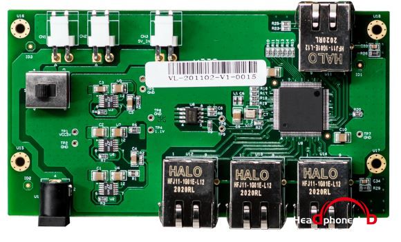

yamuling 发表于 2021-1-21 15:00
这种交换机简约,挺好的,说说听感吧。
怎么说呢,这个交换机说简单看着也没啥,就4个口。但是说复杂呢,设计上也挺繁琐的。
白色框内部是电源部分,3片LT3045,线性稳压器,理论纹波值只有0.8uV RMS,搭配了一颗nichicon 顶级 UKZ电容,也就是俗称的MUSE电容。
红色框和黄色框其实是两台交换机,两个交换机中间通过一个专用总线连接的,这个总线不是普通的网口,能起到有限的隔离作用。所以实际用的时候,建议路由器,普通NAS这些干扰大的插“一台交换机”也就是说插在红色或者黄色框里,另外的专用服务器和网桥什么的,插“另外一台交换机上”
蓝色框里是一颗TCXO的时钟,两台交换机使用的同步时钟,也就是由一颗时钟芯片提供时钟源,这样做不是节省成本,而是声音上会有很大帮助。

发表于 2021-1-21 21:46:56 | 显示全部楼层
另外有必要说说这个HALO网口,HALO网口,在独立RJ45里算是比较顶级的隔离变压器网口。但是这个网口因为用量大被大量仿制,以至于淘宝上有些商家的报价只有5-7元一个。但是经过反复试听,西贝货永远跟正品进口的有很大差距。NW100/nSwitch/NM100上的HALO网口都是从贸泽采购的原装正品。
这个网口,贸泽上一颗的报价是99元多,无限接近100元。1000颗的采购价格也要到30元/颗。而且这个网口对阻抗匹配,和差分线路等长设计要求极高,必须有经验的电信级通讯设备电路板加工厂进行生产,很多烧友认为思科或者M12工业交换机的声音好的原因部分也来自于这里。由于HiFi交换机产量相对于思科这种企业产量而言是九牛一毛,而高等级加工厂有不菲的开机费,因此每一片分摊的制造费用就相当高昂。同时我们跟思科这种企业相比,无法具备同HALO这种顶级零部件企业讨价还价的能力。这也是好的HiFi交换机价格居高不下的原因之一。

就是说NM100的交换机性能和NW100是完全一样的?NW100是一进三出,有点不一样,NM100哪个口接路由器呢?
909
2013-10-4
发表于 2021-1-25 14:47:28 | 显示全部楼层
NM100最初发布时市场售价2680,使用的交换卡为V1版本
在试产结束开始量产的时候,全球晶圆缺货(这个大家应该都清楚,很多汽车厂家被迫因为同样原因减产),V1版本使用的4+1口交换芯片8366供货周期为40周,所以赛耳之声被迫紧急替换设计,改为使用2片市场上货源相对充足的2+1口交换芯片8363从新设计了V2版本的交换机,并且风险采购了400片8363储备。
由于设计、生产和物料成本均上升,改为采用V2版本交换卡的NM100的售价被迫上涨到2980。
V1版本,四个网口没有差异,所以路由器可以插在任何一个网口。V2版本的NM100,路由器建议插在黄色框的两个网口上。
鉴于V2版本的声音比V1版本声音更好。如果购买V1版本的NM100客户需要将NM100的交换卡替换为V2版本,考虑春节期间的物流问题以及北京疫情对物流影响(至今还有些物料被扣在物流公司的大兴分拨中心无法发出)。请在3月份直接联系赛耳之声客服,补齐300元差价,赛耳之声承担往返运费,替换V1版本交换卡为V2版本。在此,我代表赛耳之声对购买V1版本的用户表示歉意。
NW100不存在上述问题。
