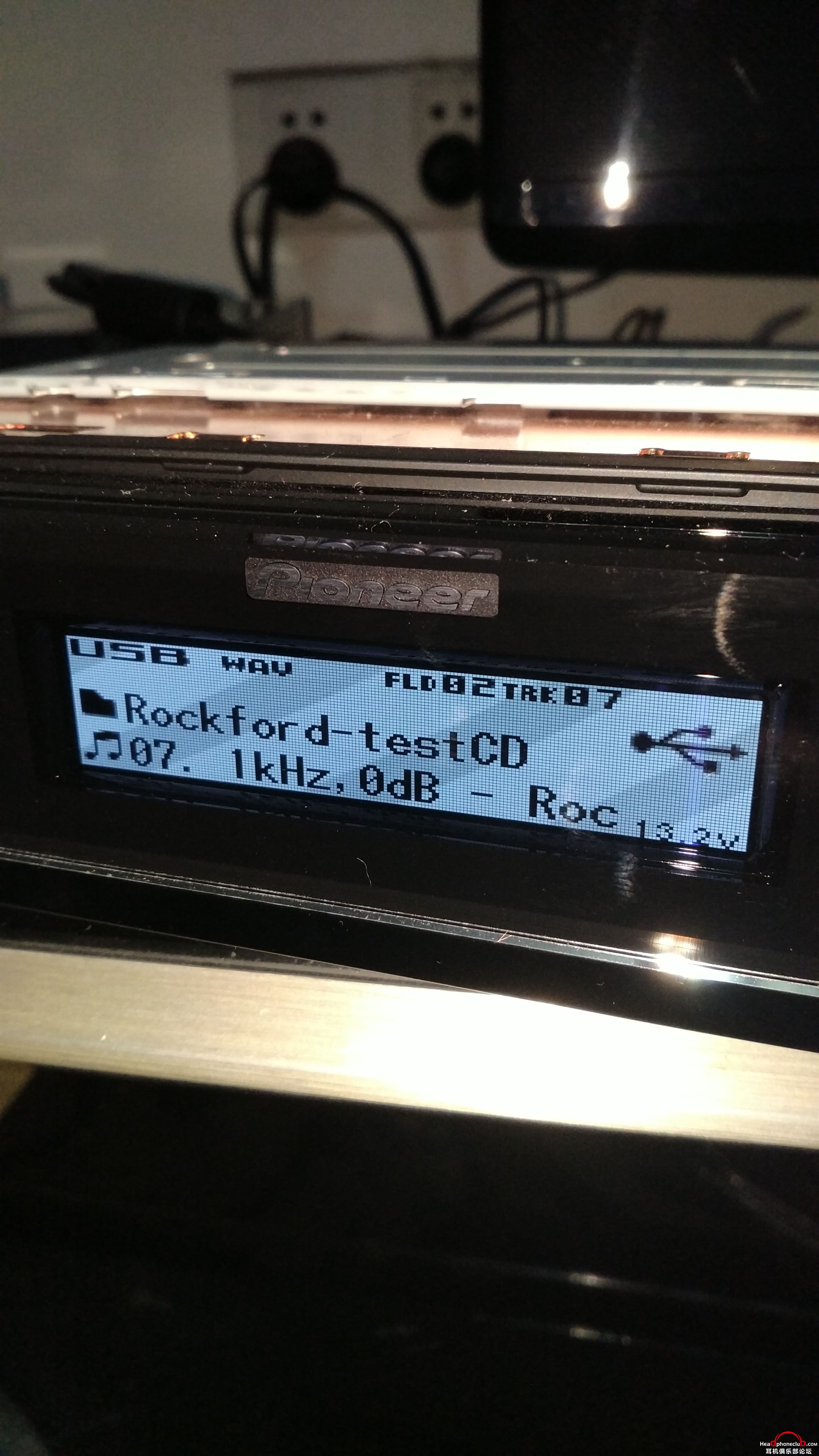

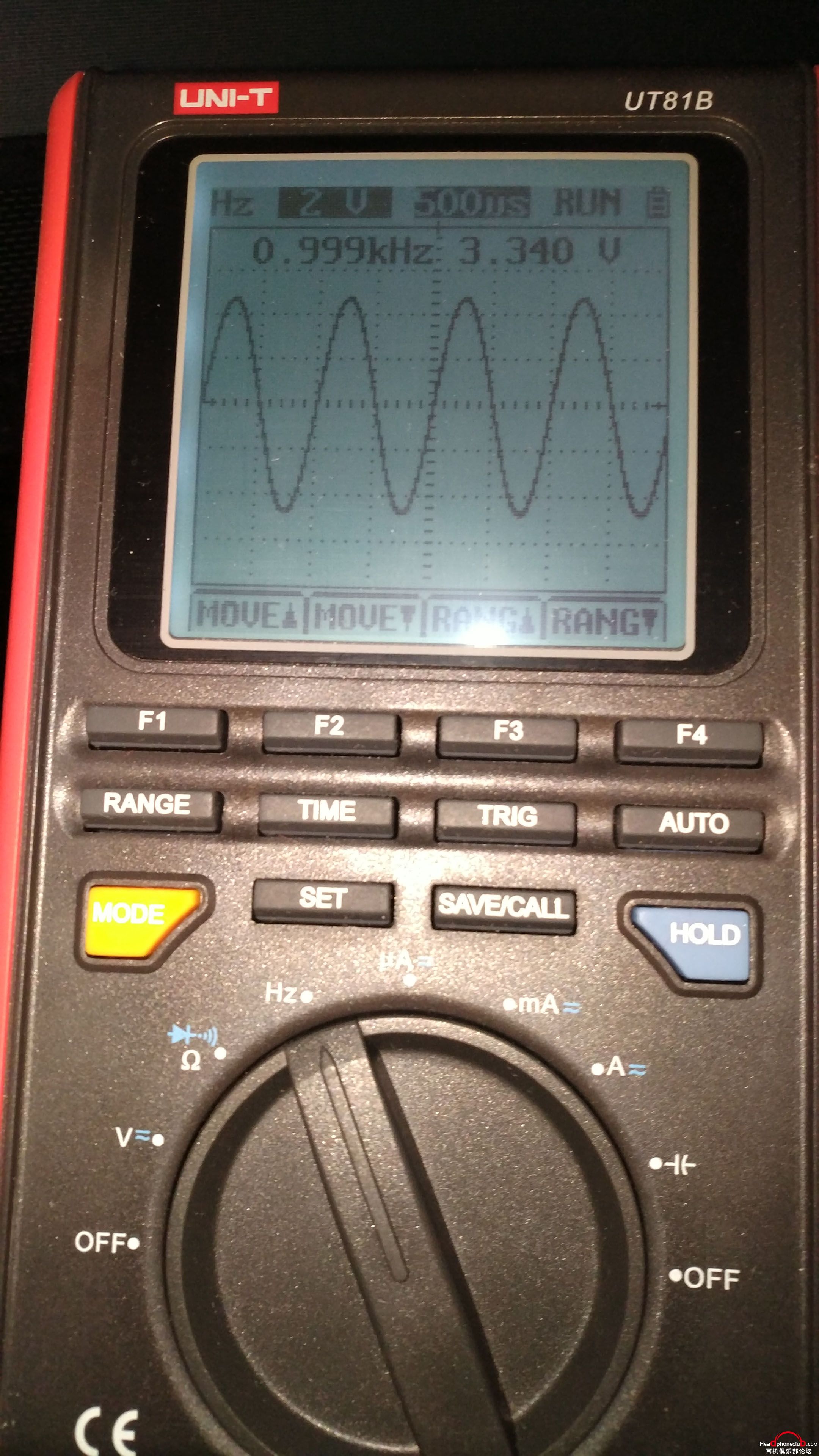

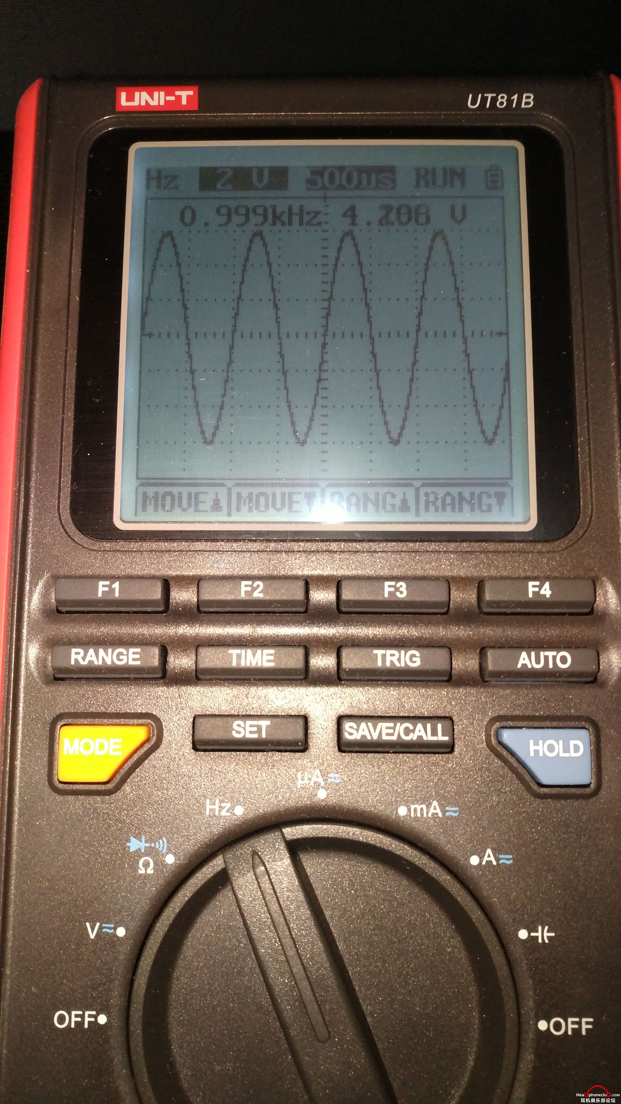

经过咨询专门做音频转换的朋友,他说功放是平衡输出,而3.5mm接口的耳机是单端输出,所以正常不拿单端耳机直接接平衡接口的功放喇叭输出口。在他的建议下,我试用了直接用CD主机输出的RCA接口,250欧的耳机可以比较好的驱动,低频还是比较饱满的,RCA的最大不失真输出我测过,在3.4V-4.2V左右(CD机音量开到60-61)。
实际听,大概音量开到45就已经很大声了,开到最大不失真的音量60,肯定会损坏听力。
所以我在想,如果接上300欧的HD650,是不是也能够比较好的推动,毕竟音量(输出电压)还有比较大的增大空间。
1.选择测量信号1KHZ 0db
1K0DB信号
1K0DB信号

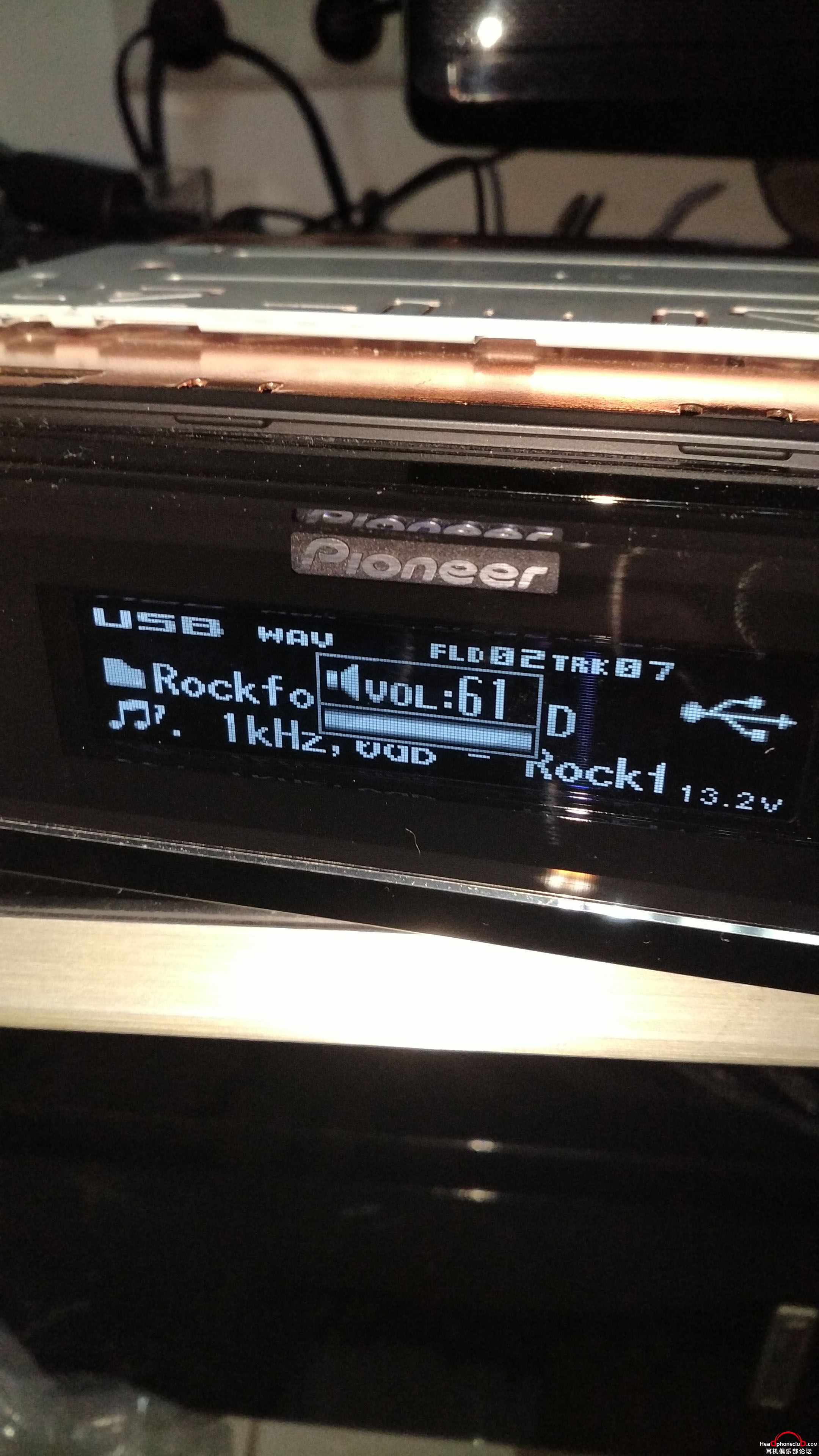

2.音量60
音量60
音量60
3. 不失真,3.34V RMS 输出
4.音量61
音量61
音量61
5.基本不失真 4.2V输出
