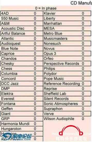

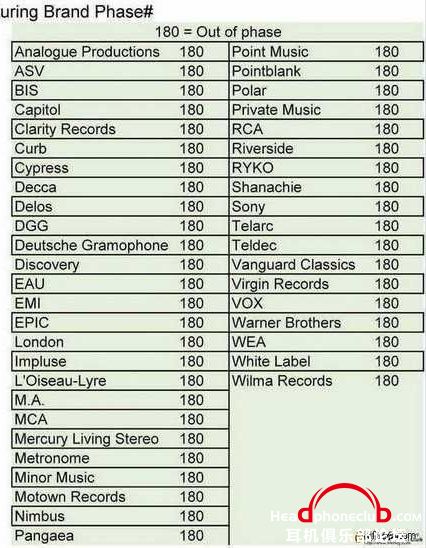

有的机器显示屏会出现极性反相图标,说明书上会说明是in phase或者out of phase
CD录音因不同唱片公司制作不同,会有正相和反相的不同。有这样的对照表,感兴趣的可以找一下
0° ~ in phase
180° ~ out of phase比如我平常听得比较多的古典CD,只记得RR、Philips、chandos等等是正相(in phase/0°),DG、SONY、CBS、DECCA、EMI、TELARC、LONDON、MERCURY、RCA等等都是反相(out of phase/180°)

发表于 2020-11-30 15:42:45 | 显示全部楼层
转两张图,以便精益求精的各位大佬查阅
