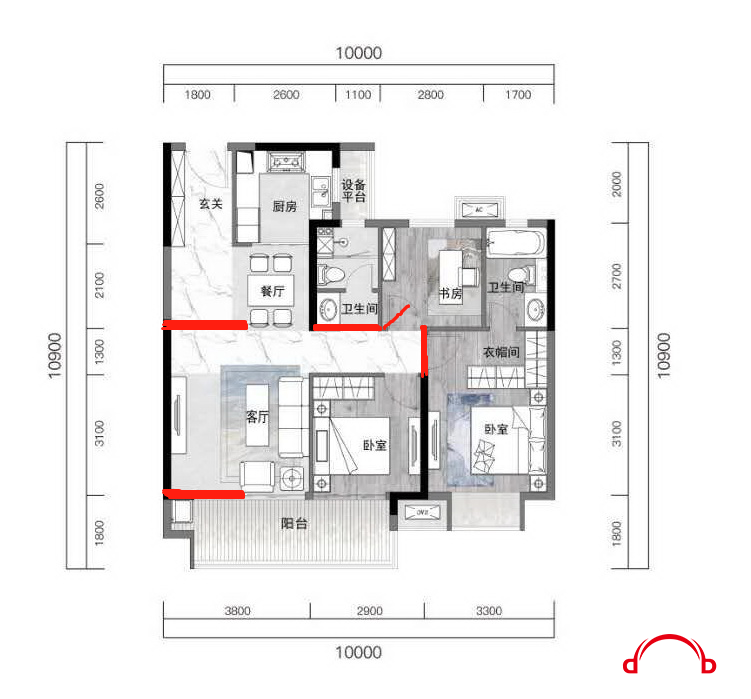

先上户型图(本户型图已失效)
90平如下
102平如下
当初看到这个图,立马产生好感:
1、户型很干净规整,90平就已经很好了,想想一寸大一寸强,牙一咬心一横,上大的!现在大户型不用说,难就难在小户型,非常多不合理的布局,个人建议找大型开发商,会好不少,此图即是;
2、心中的小恶魔立即升腾,注意图中很多12的墙,非常容易拆墙打通(更好的消息是,貌似毛坯连12的墙都没有)......终于可以有自己的听音室了;
3、跟销售反复确认了另外一件事情,全屋无梁......很佩服这种做法,目前无论是新风系统还是中央空调,穿梁打洞是一件跟物业斗智斗勇还要拼自己信心的事情;
4、缺点也有,现在的层高越来越矮了,2.9米......后期再琢磨吧;
至于为何说两年?因为交房还有一年半
备注:实际面积是103.8的,跟102户型一样

 楼主| 发表于 2020-11-30 12:11:46 | 显示全部楼层
目前基本想法如下图
纠结如下:
1、左侧两堵新砌为前墙,那么是砌12的空气砖,还是直接做成低频陷阱?
2、考虑第一反射区的话,前墙多长合适?上前墙尺寸无法任意,下前墙倒是可以随意,引出下面的问题3
3、通往阳台肯定用玻璃门的视觉效果最好,但是考虑听音室的话,开在什么位置及大小比较合适?
4、进入生活区的通道,是开在上图这样(这样就保留一个公用通道即可),还是直通衣帽间卧室(这样就要多出一个通往客卫的门),哪个最有利于后期的后墙布局?
146

发表于 2020-11-30 15:47:23 | 显示全部楼层
运气不错,恰好客厅和卧室那堵墙不是剪力墙,可以砸掉,秒变横厅,这样就好摆多了。就怕图纸不准,那堵墙一半若是剪力墙,那就完了。

发表于 2020-11-30 17:58:59 | 显示全部楼层
改的比我还大。空了写个文也。
1584
2020-9-4
发表于 2020-11-30 18:10:13 | 显示全部楼层
空间大结构的想法。问题比较多。这样做很多地方不方便。建议调改。
1584
2020-9-4
发表于 2020-11-30 18:13:27 | 显示全部楼层
大结构应该再想下。建议把阳台考虑进来后重新定结构。
1584
2020-9-4
发表于 2020-11-30 18:15:01 | 显示全部楼层
把过道改进来完把破坏了生活区。影响生活比较大。得到的却太少。不如把阳台改进来重新思考。另外你现这样改,反射点也不好处理。不好做扩散。做吸音的话可以。但进出都不方便。真用起来相当麻烦。

2007-7-3
发表于 2020-11-30 18:57:53 | 显示全部楼层
书房弄个近场监听就可以了呀

发表于 2020-11-30 21:12:10 | 显示全部楼层
我觉得这样也可以了,阳台的门就在现在这个位置,在音箱旁边,小一点,这样反射点就有墙可以挂扩散板了。另外就算不够高顶上也要尽量挂上扩散板。地面你是想用瓷砖还是木地板?
444
2018-5-7
发表于 2020-11-30 21:13:18 | 显示全部楼层
前面用木板封个三角形,做好低频陷阱,省事。
444
2018-5-7
发表于 2020-11-30 21:17:24 | 显示全部楼层
前墙大概2米2~2米4这样,然后留个0.8-0.9的阳台门。

 楼主| 发表于 2020-12-1 09:33:47 | 显示全部楼层
lihifi 发表于 2020-11-30 15:47
运气不错,恰好客厅和卧室那堵墙不是剪力墙,可以砸掉,秒变横厅,这样就好摆多了。就怕图纸不准,那堵墙一 ...
目前还是想摆短边,觉得自由度更好一些吧?
417
2004-9-7
 楼主| 发表于 2020-12-1 09:34:38 | 显示全部楼层
虚心求教,能否具体指点一下
417
2004-9-7
 楼主| 发表于 2020-12-1 09:36:31 | 显示全部楼层
1. 阳台有1.8米宽,还是需要留一个晾晒区和休息区;
2. 如果包进来,还要考虑整面玻璃窗的处理;
417
2004-9-7
 楼主| 发表于 2020-12-1 09:38:40 | 显示全部楼层
faithfever 发表于 2020-11-30 18:15
把过道改进来完把破坏了生活区。影响生活比较大。得到的却太少。不如把阳台改进来重新思考。另外你现这样改 ...
常驻人员只有俩,故除了客卫算是带个“客”字,其实就是二人居住,故剩余房间改为衣帽间和主卧即可
