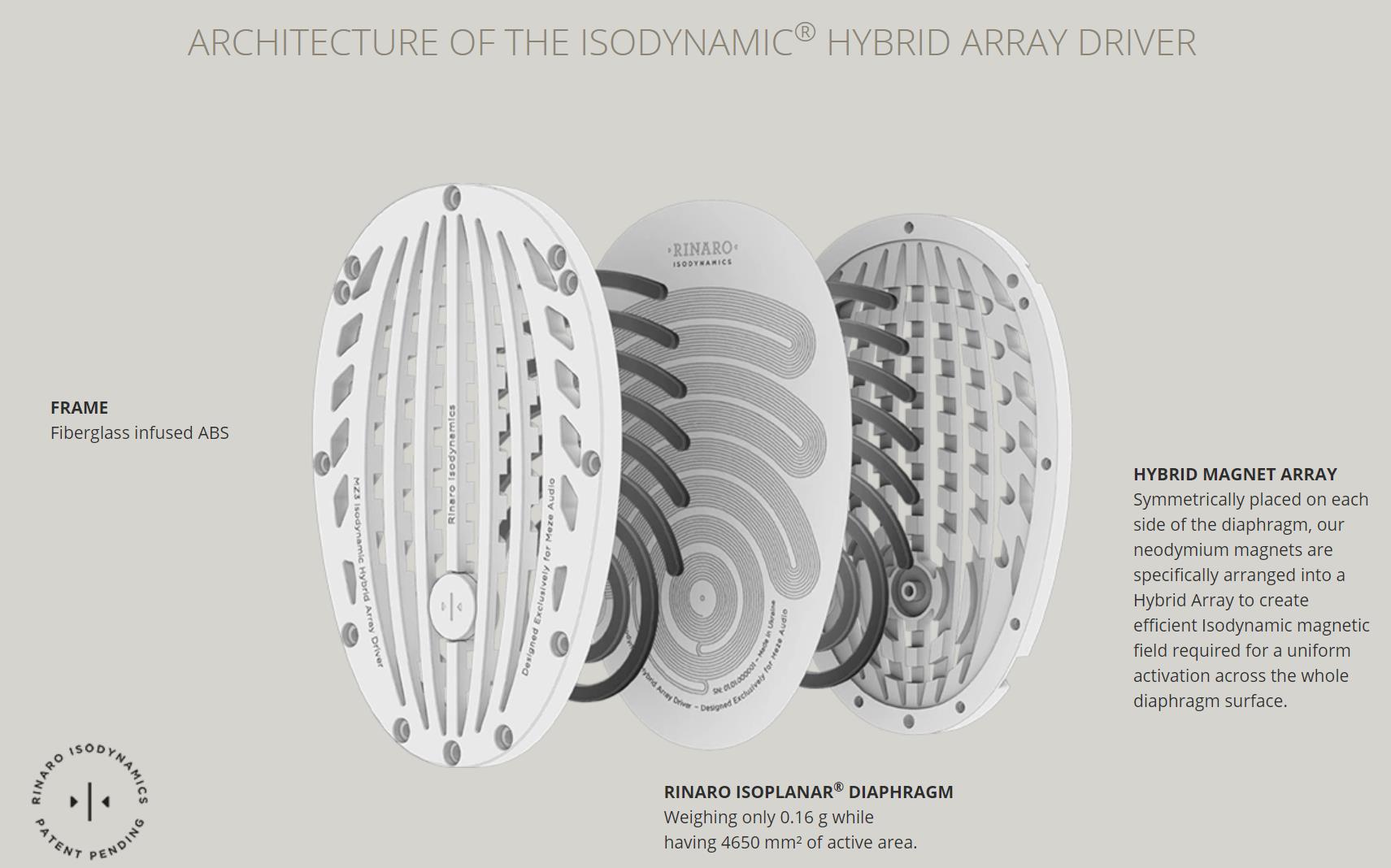

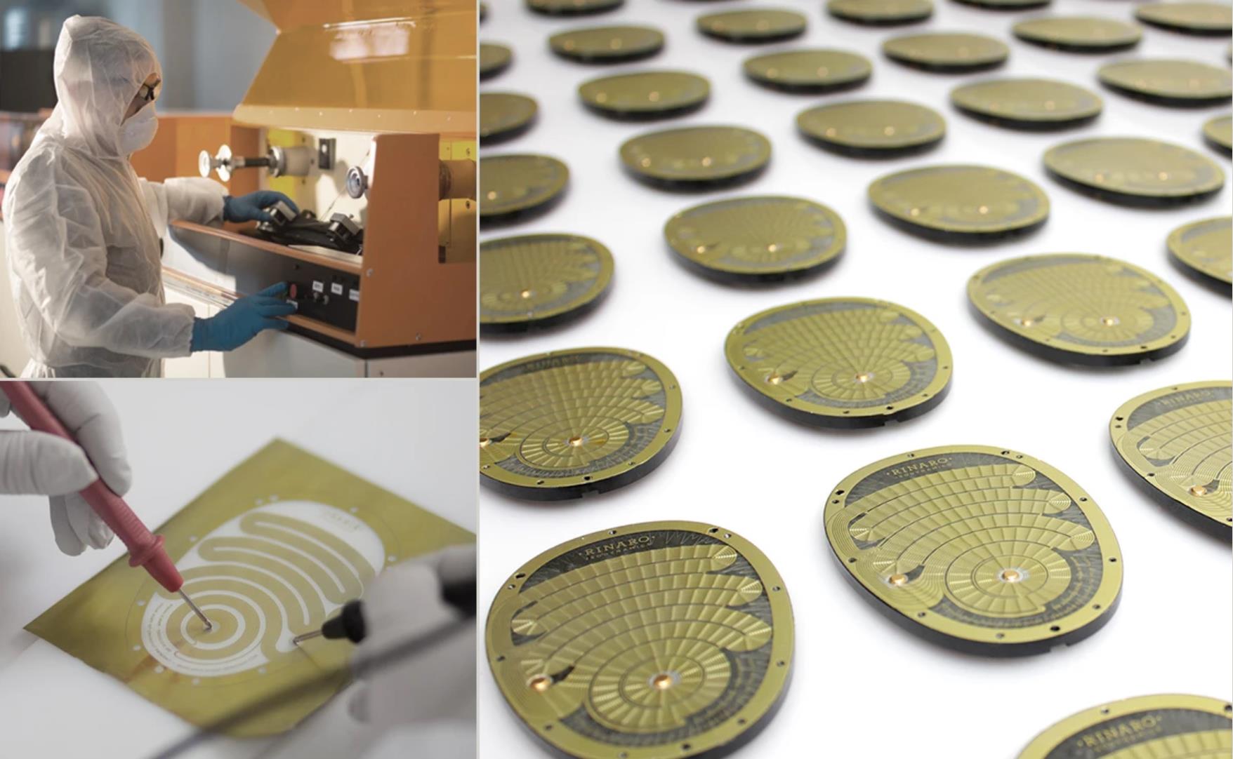

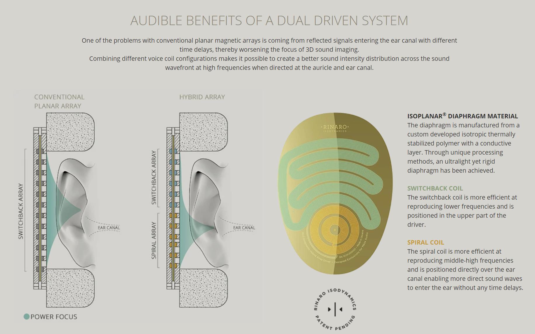

到了关键时间了,一家拥有三十多年平板振膜研发经验的厂牌走进了九段的视野,它就是来自乌克兰的声学专家Rinaro。他对于平板振膜的最大贡献就是发明了世界首款Isodynamic混合阵列平板振膜单元。Empyrean的单元叫做Isodynamic Hybird Arry Driver MZ3,是由Rinaro专门为Meze Audio所定制。这种Hybird Array混合阵列指的是MZ3振膜混合了Switchback弯曲式与Spiral同心圆式两种音圈排列。与传统整体形式的平板振膜负责全频段声音回放不同,混合结构的弯曲式阵列拥有极佳的低频回放能力,而同心圆阵列则拥有更好的中高频相应,当两者被巧妙且精确的整合在一起时,大家可以从图片上看到最终的效果。请大家注意,这只单元只有67克重,再加上配套的设计让Empyrean的驱动特性非常优秀,对于推动能力的需求远低于所有主流平板振膜耳机。离完美还有多远?

另外一个特别的地方需要指出,因为高频的指向性更强,Rinaro把负责中高频部分的同心圆振膜特意布置在了振膜的下半部分,从而使得Empyrean的中高频声音可以以较低的位置直接射向听者的耳道,从而避免了类似其他平板振膜耳机结像偏高的典型问题,这也是Isodynamic混合阵列平板振膜耳机的独家优势。为了让MZ3振膜发出的声音更好的传递给听者,Rinaro还为Empyrean设计了特别的滤网和磁吸真皮耳罩Isomagnetic Earcaup,在这样的设计下声音的透过率得到了更精确的控制,同时还能保证磁力的定向汇聚,既提高了工作效率,还减小了不必要的磁力扩散,变相保护了听者的健康。我们可以从Meze Audio官网的介绍了解到,在搭配这种特别耳罩的情况下耳机磁力对于人体的影响大约被降低了九成。

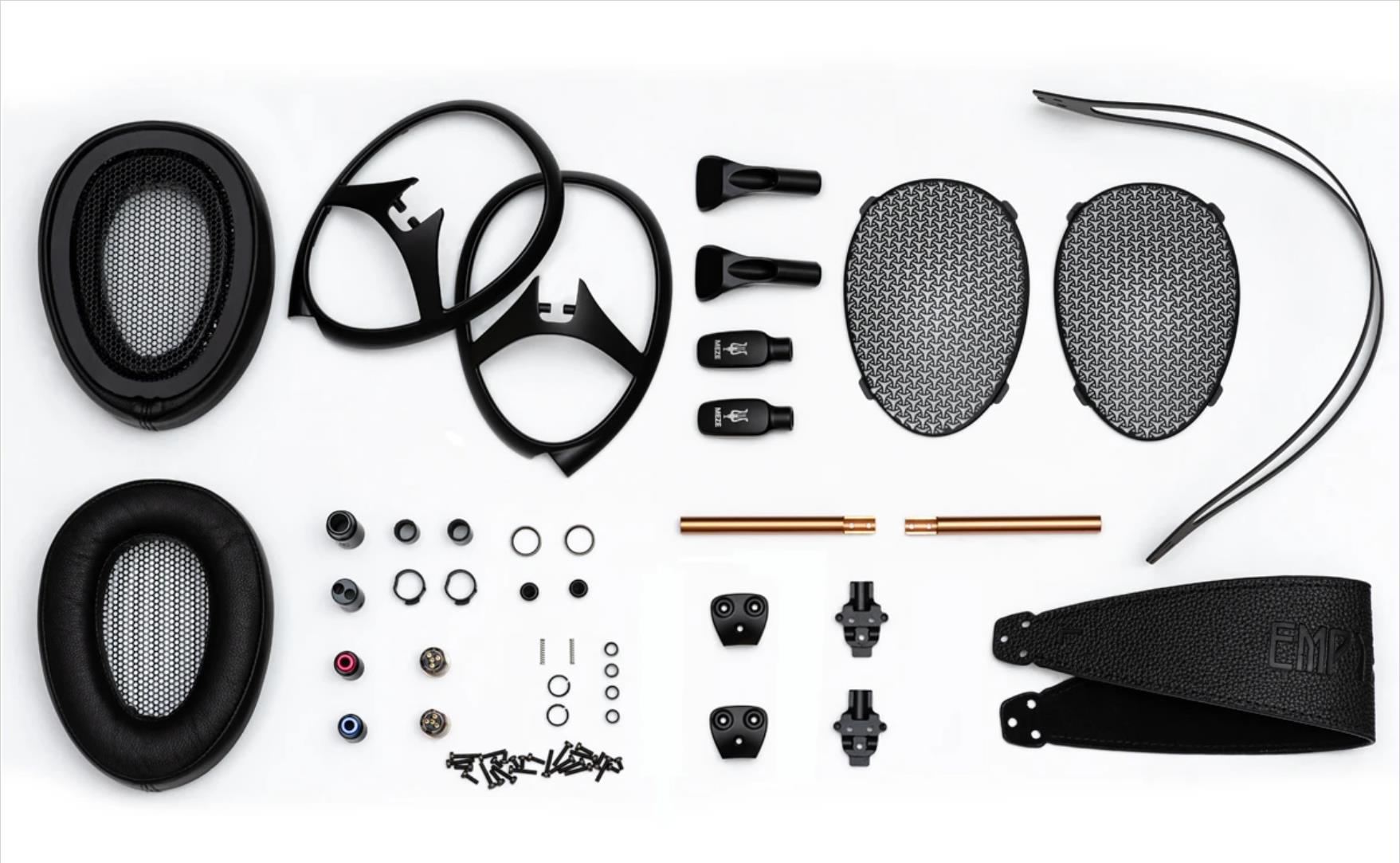

最后要说得是Empyrean的外观设计,从文中图片大家可以看到,这只耳机整体采用了CNC铝合金精密切削而成,这只工艺的好处不言而喻,最大程度降低重量的同时增加了本体强度。与普通耳机明显不同的设计来自Empyrean的头梁,她采用了双头梁布局。最外侧负责耳机定型和稳定的最外侧头梁为极为纤细但强度极高的碳纤维材料,并且经过了特别的修型。内侧的头梁看似是普通的真皮材质,但当你真的戴上头后会发现它的贴合度非常优异,有着难以形容的弹性和舒适度。从官方的介绍我可以得知,这层真皮头梁的奥秘在于皮质材料内部还有一层专利的弹簧材料,它经过了非常严苛的人体工学定型,可以提供一定的韧性和弹性,既保证佩戴的舒适性还能提供合理的包裹性。换句人话来说就是戴上头会非常稳,但又完全不压头,这就是这只耳机实际重量并不算特别轻巧但佩戴感觉确实业内最舒服的原因。
Empyrean耳机全部由Meze Audio罗马尼亚工厂生产组装,而单元部分则由Rinaro在乌克兰的工业与文化教育中心利沃夫Lviv工厂生产。单从硬件部分来看,这副耳机无疑是目前全世界所有平板振膜耳机中最具科技及创新实力的作品了。但是,她的声音表现配得上这个“最”字么?

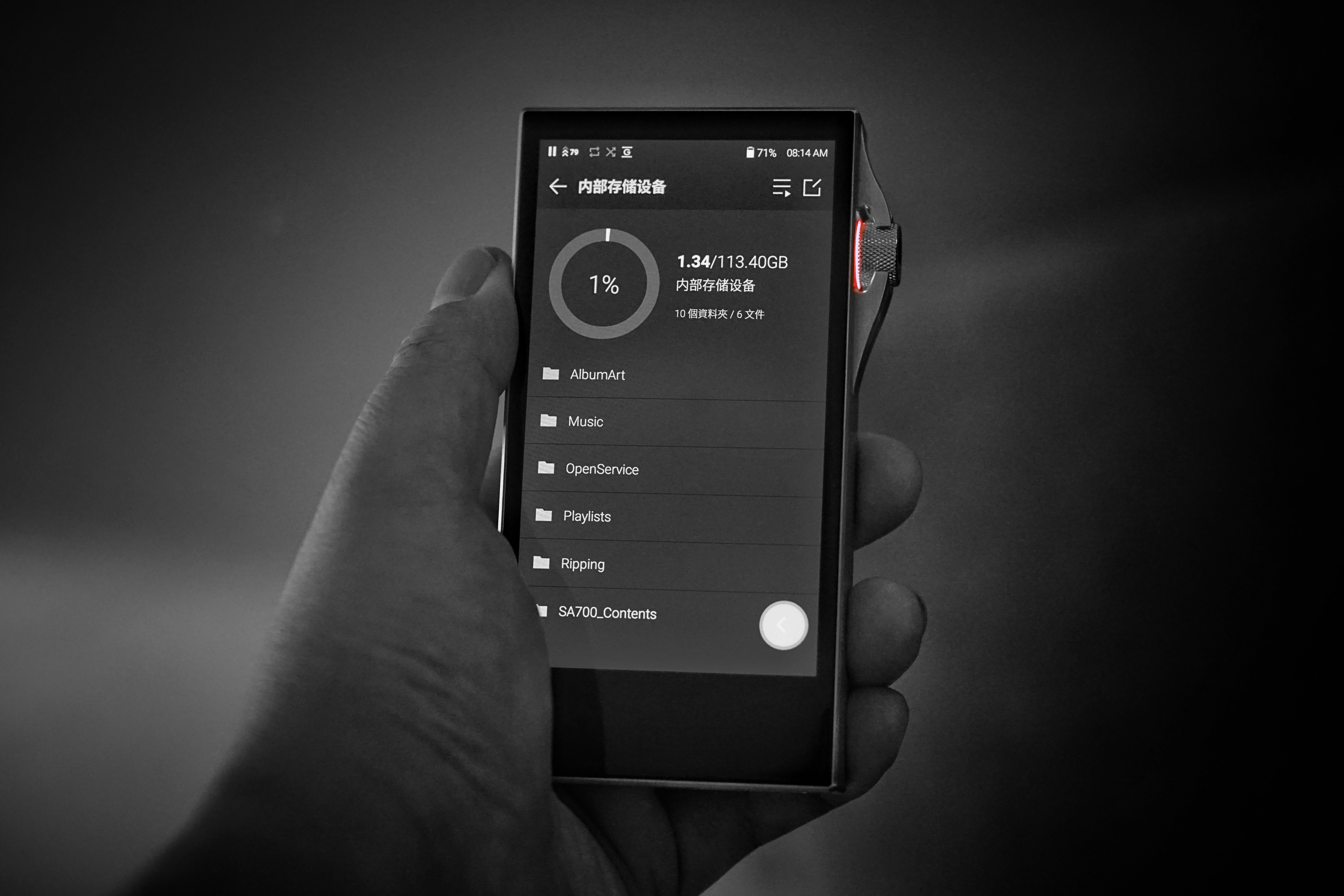

Astell&Kern SA700:我选用了Effect Audio为AK播放器设计的2.5+3.5转4.4平衡接口配合Empyrean的4.4原厂短线来进行试听。在这一组合下的Empyrean已经非常耐听了,虽然细听下来你会觉得有些细节是被抹去的,但在整体音乐性和感染力表现上远超九段手中的任何一款耳塞作品,也远好过任何一款直推耳机,不管是我平时使用最多的拜雅全新T5还是Fostex TH900MK2与Denon AH-D9200。尤其是在中高频部分,那份特别的温度感颇为讨巧,大部分人声和器乐都会略微的被披上一丝丝的暖意,但又不会被感知的特别明确,相当高级的调音手段,这让本就在音乐性上非常突出的SA700如虎添翼,这一套组合我甚至觉得会比AK的几台顶级机型还要好听一点。

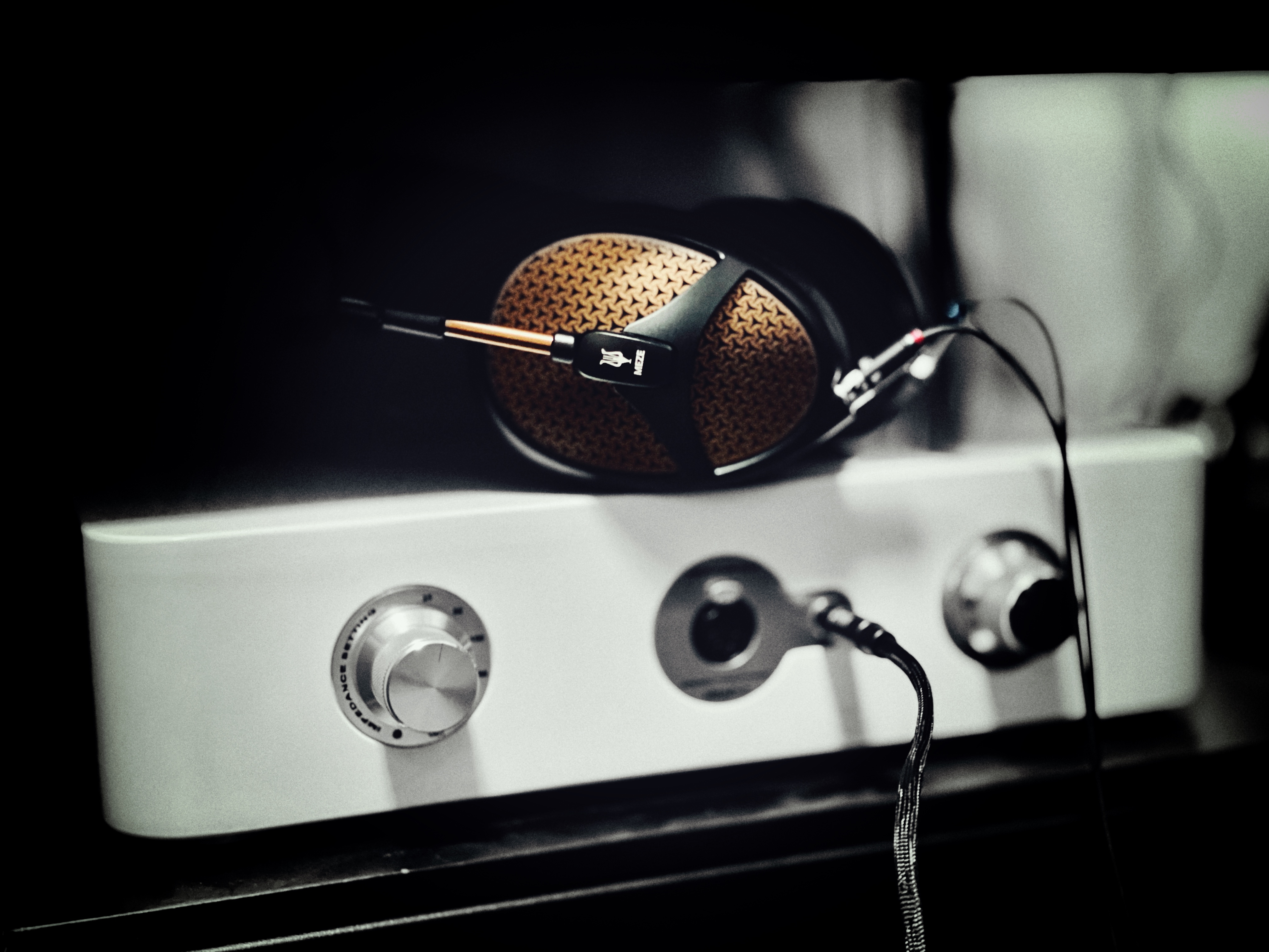

Naim CD5XS+Schiit Yggdrail+Trafomatic Audio HEAD2:如读谱般的清晰听感,这是我的第一印象,我第一次在一幅耳机中听到了那么清晰明确的音符。这套组合下的声音清晰澄澈,细节资讯丰富,速度动态表现惊人,舞台展开非常宽阔。使用WAND指挥北德广播交响乐团的贝三交响曲为测试专辑,宽广而深远的舞台,乐团铺陈于前,贝多芬在第一乐章营造出来拿庄严雄健的主题,神采奕奕地奔驰着。这个RCA的录音,其实带着他们家惯有的丰润与饱满,但在Empyrean的回放下音乐纹理被梳理的好生清晰,一些原本浓重丰厚的乐段中不曾关注过的细节也被明确了出来。乐迷一般最为关心的是乐器的质感,弦乐的光泽闪烁,整个弦乐部用力拉奏时声音密度极高,张力十足;木管吹响的定位明确非常,各个木管发声的细节清楚,质地分明。你甚至可以了解到哦这是双簧管,单簧管来了,低音管在吹奏,还有长笛…….这简直太不可思议的。虽然这一版本的录音本就不错,但在随身系统上你是万万不可能听到这些感受的,甚至在以往的大部分顶级平板耳机上也是根本听不到的。所以,简单上台后就让Empyrean的“直推之王”形象崩塌,随身明显不能很好地找到她的极限,上了台,她还可以跟你再战八百回合,你身体可曾顶得住!
