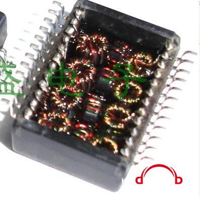

麻烦请教下,RJ45内部的隔离变压器是每路都隔离吗?看上去和电源的变压器差距忒大咧
RJ45插座有两种,一种只是个机械接口,一种内部带隔离,也就是几个简单的磁环变压器,像这种屁股长长的座子基本就是了。
纯机械口的设计灵活得多,可以根据需要加装专业高品质的隔离器,前滤波加抽头变压器,后滤波加抽头变压器,前后滤波加变压器,前滤波加巴伦匹配加变压器,选择多了去了
RJ45的设计基本都是隔离传输的,你说专门买2台光口机做隔离有没有必要,我觉得买这类设备之前,买条CAT7网线,中段把绝缘皮削一下接条独立地线到屏蔽网上面,试试

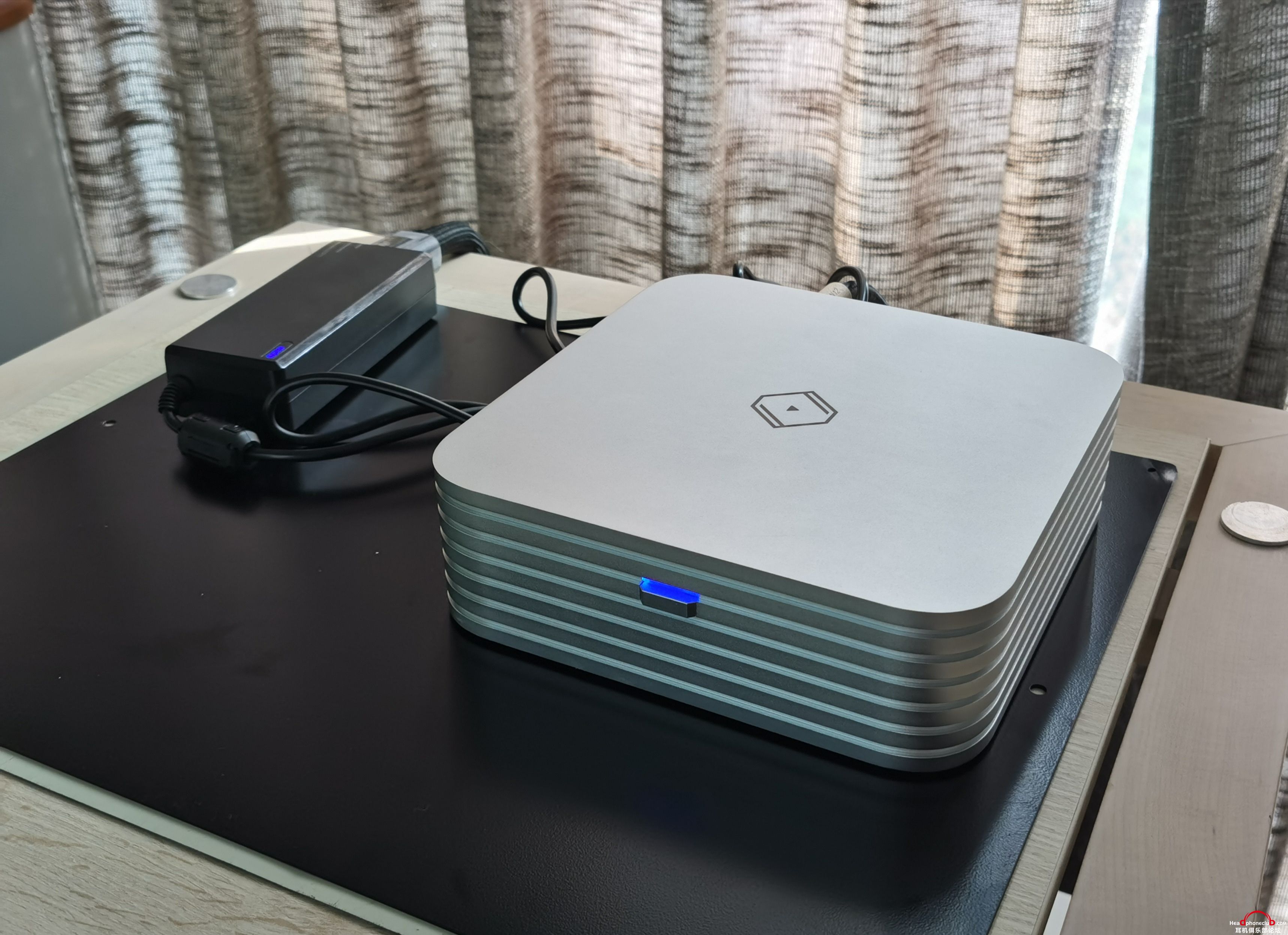

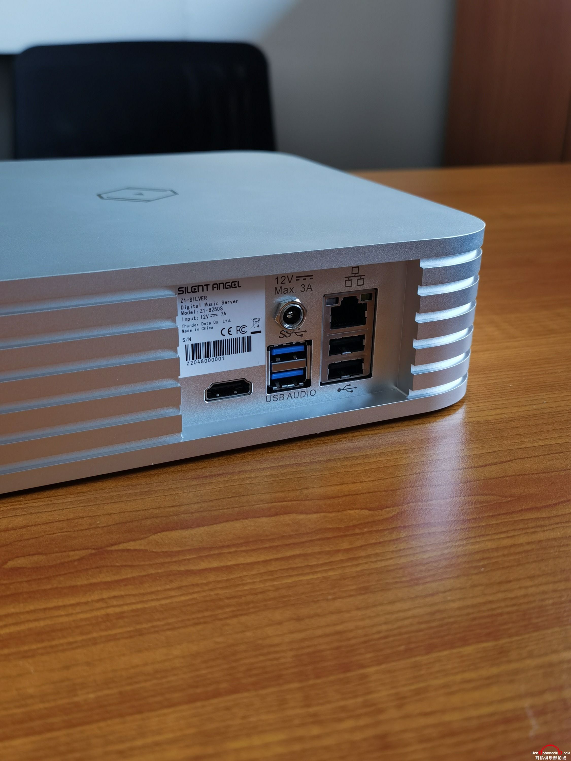

厂家同时还发给我一台网播RHEIN Z1,这里一并讲一下。
Z1是一台内置Roon Core、有SSD存储的网络播放器(手头的机器内置2T硬盘)。机器20厘米边长、高6.5厘米,CNC一体加工成型,USB音频输出,除ROON外也支持DLNA、AIRPLAY、SPOTIFY,外置12V供电。此机卖13900元,不算便宜了,但机器做工确实很好。
他家有自己的App叫VitOS manager,苹果和安卓都有,用了一下挺方便的。音乐可从U盘倒入内部SSD。
聆听Silent Angel Z1网络播放器,用ROON操控,USB输出至VOX解码。我没有ROON自家的NUCLEUS(价钱和Z1差不多),没法比较,但觉得Z1出来的声音还是很好的,干净清晰也足够结实。
Z1的问题是价格不菲,虽做工很好,设计也很用心,多少人愿掏一万多元买呢?待考。不过和MELCO N100等进口入门机相比,它确有优势。注意它主要是一个带USB输出的SERVER,和PNA那种网桥还是不同的。它没有SPDIF、IIS等数字输出。

你这绝缘和地线隔离,是国外很多人玩网线认为是必须做的

Z1吗?当然不是网桥,是一个server,包括了内置硬盘和roon core,只不过带USB输出可以直连DAC。这种形式的器材不少的,Aurender、fidata、Melco都有,赛耳之声NS200也是。这种机器可以理解为一个电脑专机。
