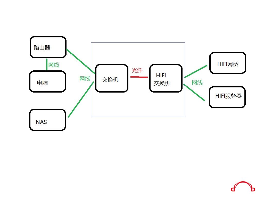

  说了这么多,可能看的都烦了,就拿个简单的图来说明一下个人认为最佳的网播系统连接方案吧。

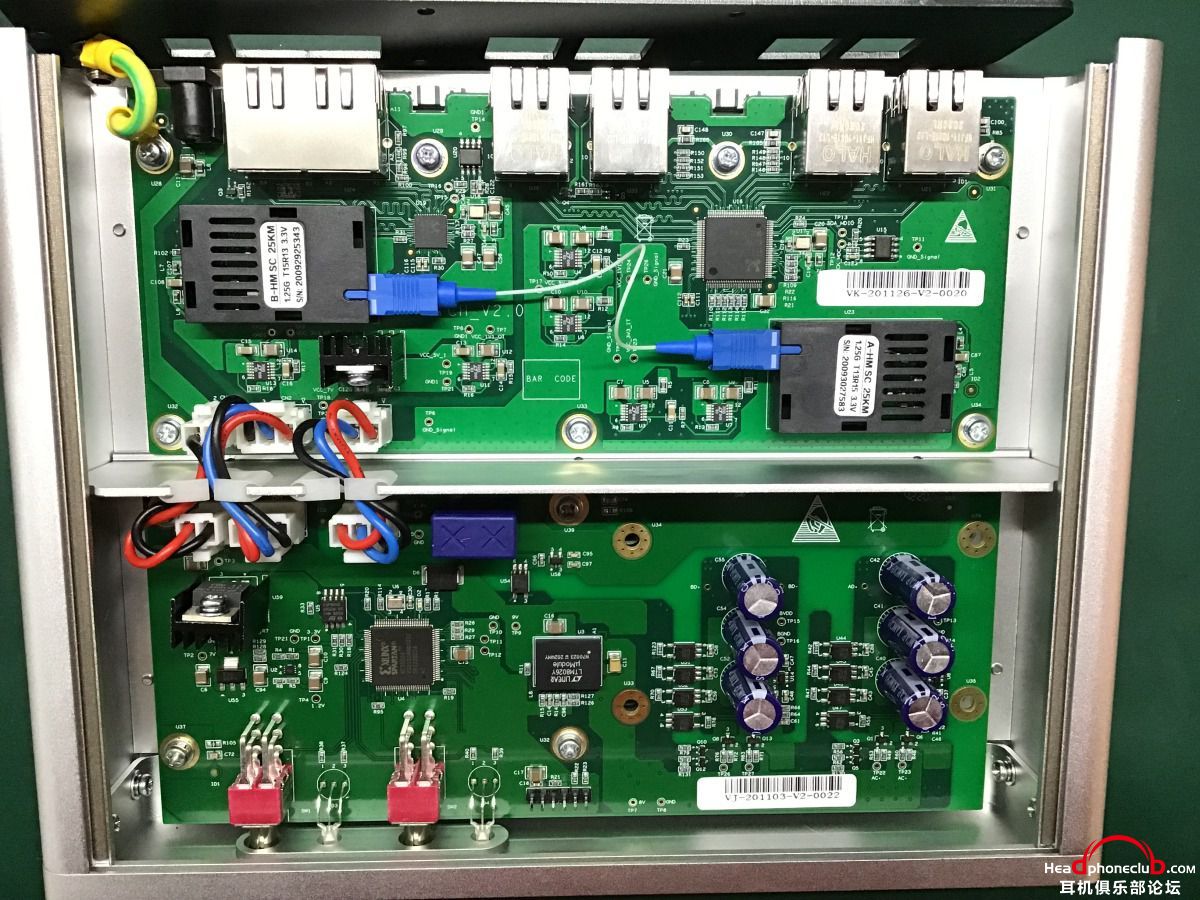

  接下来就说说图中蓝框里这个核心“部件”,在之前我使用的是一套(两个)光电隔离器和一台HIFI交换机,共3件东西来完成的。这样一来,需要3个线电来供电,成本和体积都大大增加。前段时间,我看到PNA至纯网音发布一个新产品,nSwitch,只需要一台机器就能完成全部工作,于是果断下单。

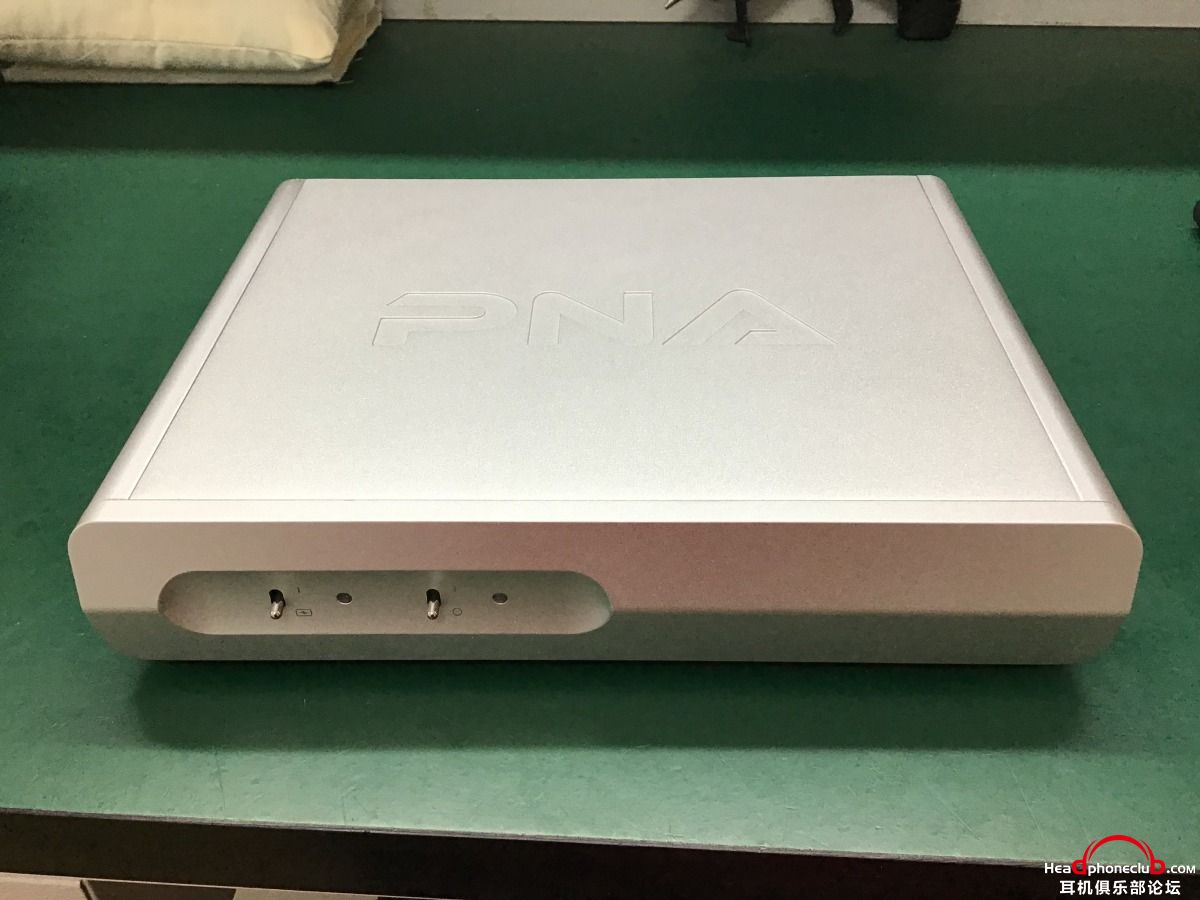

  机器外观上,PNA的产品属于极简风格+科技感,整体做工是非常不错的。
  机器设计上是2+4个网口,内部用光纤隔离,也就是说,2个口可以接路由器和NAS之类的大干扰设备;4个口可以接HIFI设备。
  拆开改装看一下内部,整体的设计非常规整,布局和走线都很合理,看得出设计还是很有功底的。
  这个位置是nSwitch的超级电容电源,据说是两组超级电容,自动切换充放电,最终对那4个HIFI设备用网口的电路供电,是完全与输入的适配器隔离的,可以大幅减小供电的干扰。

  机器正面有两个开关,并不是电源开关(交换机插电就工作没有电源开关)左边的是接地方式选择,根据介绍说,如果有地盒,连接到nSwitch的接地端子以后,可以打开这个开关,会有更大的提升。另一个开关是机器指示灯的开关,指示灯的工作也会产生一定程度的干扰,实际对比下,关闭指示灯对声音有小幅度的提升。
