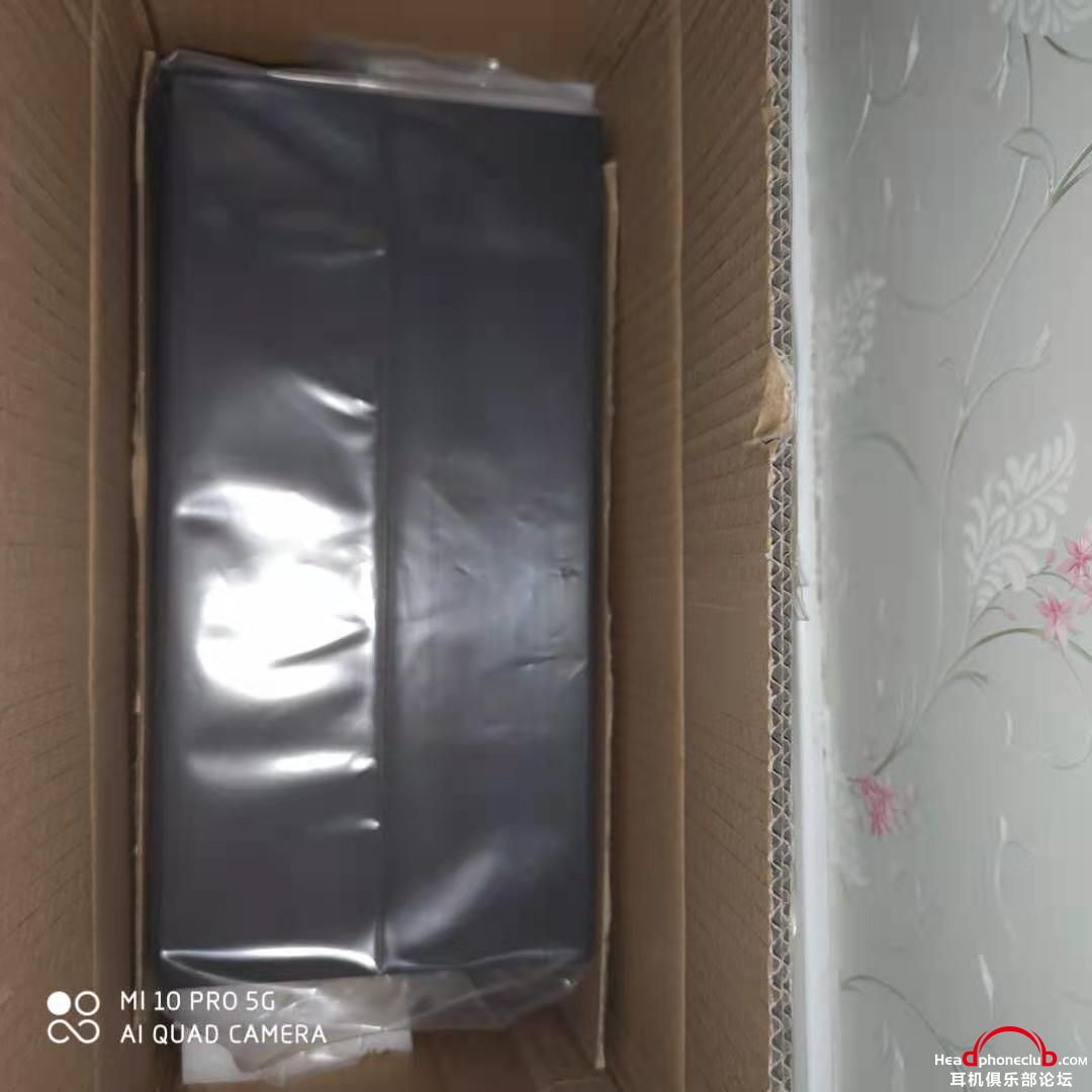

Z1的包装还是不错的,保护也很周到
外包装
外包装
外包装
内包装
内包装
内包装

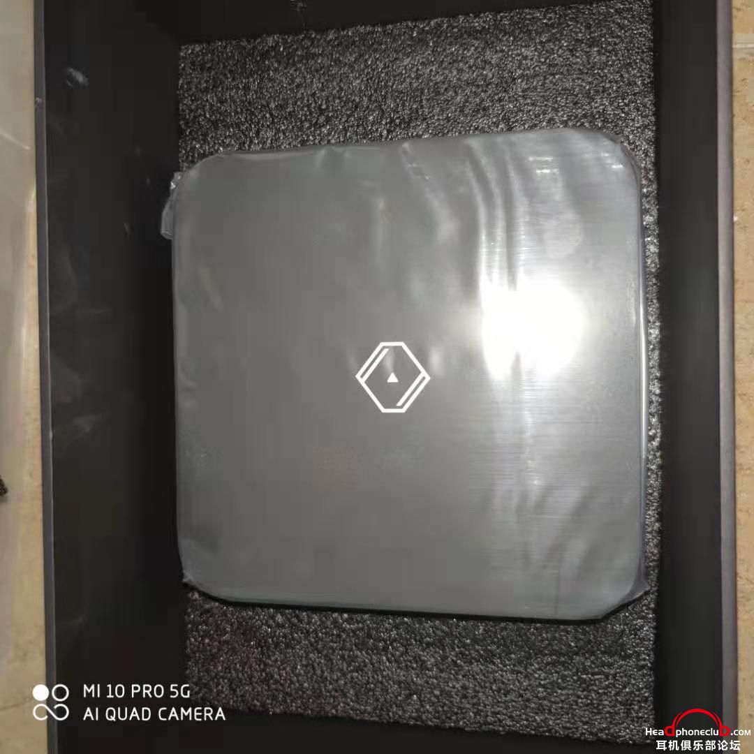

机器本尊
机器本尊
机器本尊

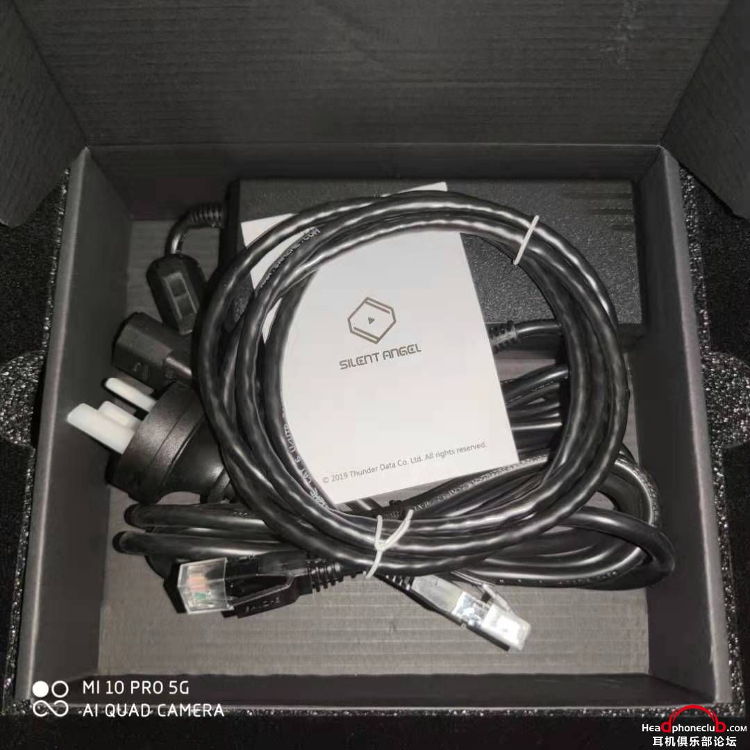

配件盒,送的网线电源线简陋了一些
配件盒,送的网线电源线简陋了一些
配件盒,送的网线电源线简陋了一些

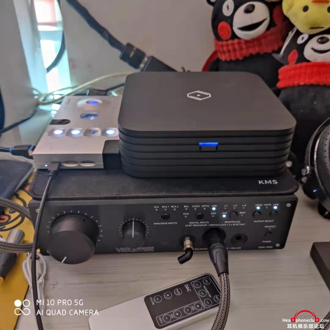

测试平台全图
测试平台全图
我自己的测试平台

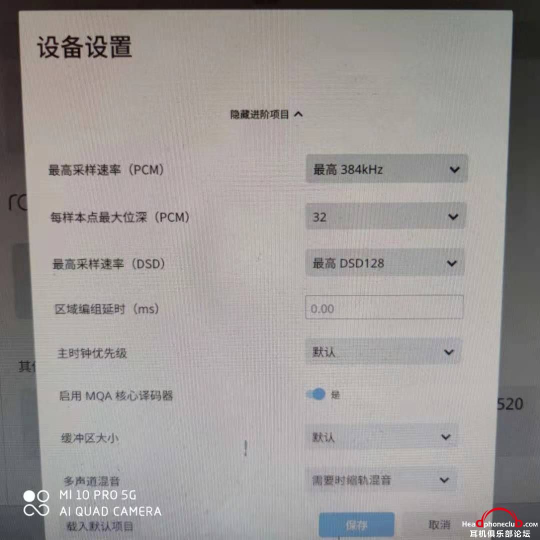

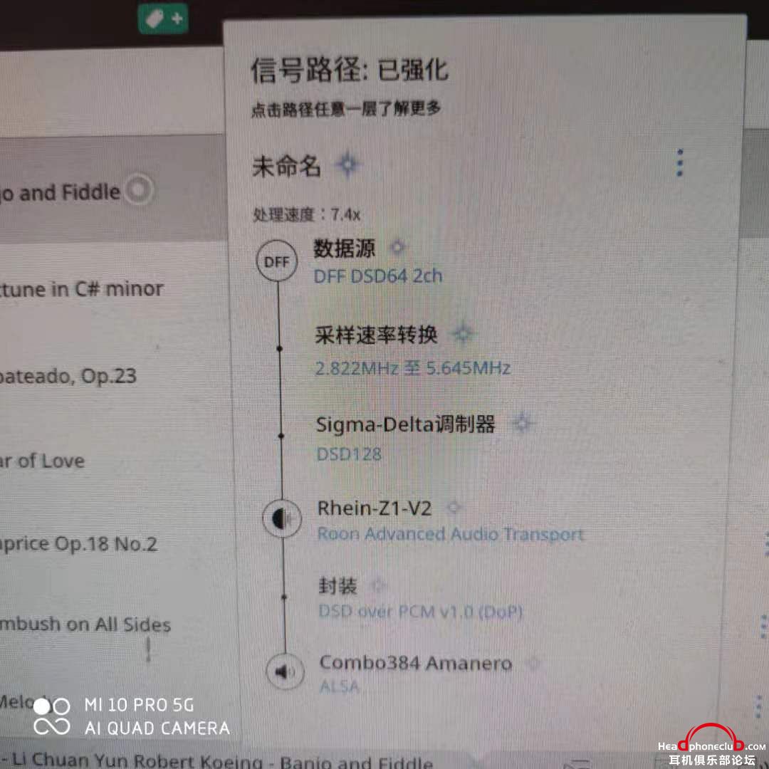

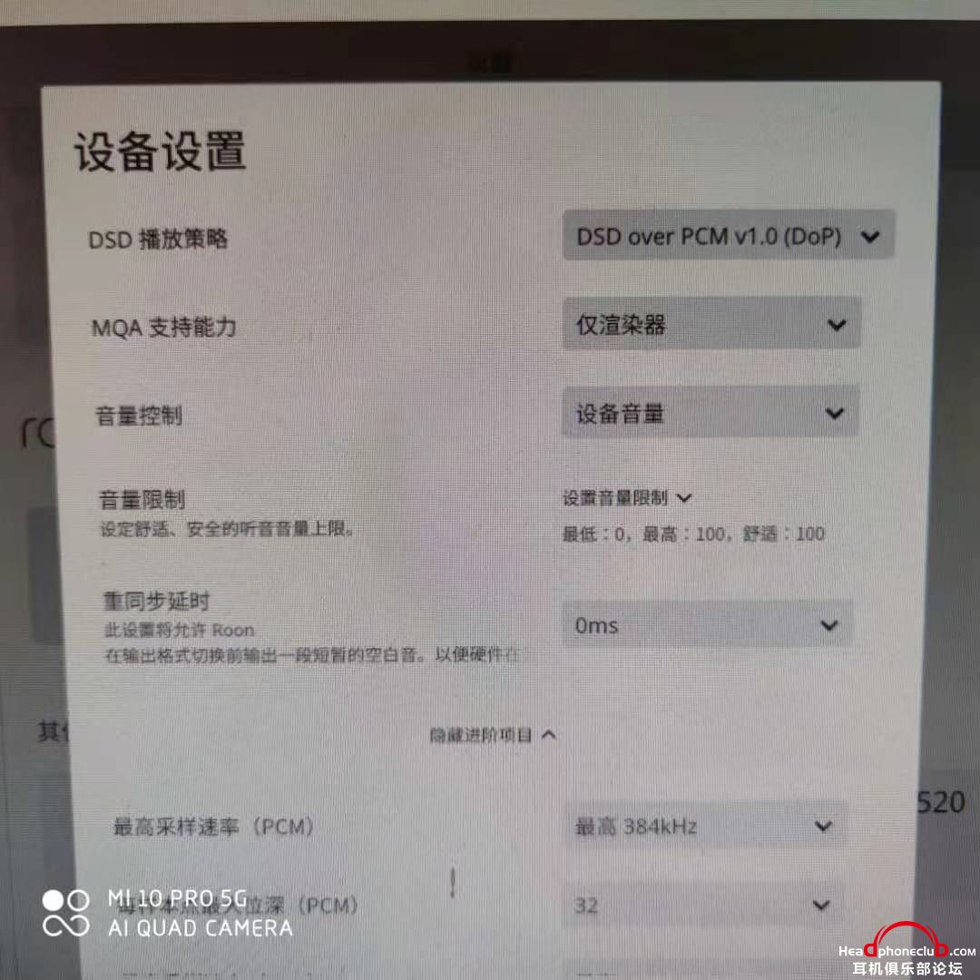

首先用roon试着升频播放了一下,发现Z1的usb口接上我的V590 解码usb口使用的时候 只能播放到DSD128,还是DoP模式的,应该是解码的amanero界面的问题,只有windows系统装驱动的情况下才能支持DSD256 512,这点选购Z1的朋友们如果解码是amanero界面一定要注意一下。
其他的方式播放比如DLNA,Airplay的情况下是不支持升频播放的,我只能用V590 pro自带的升频功能升频播放。

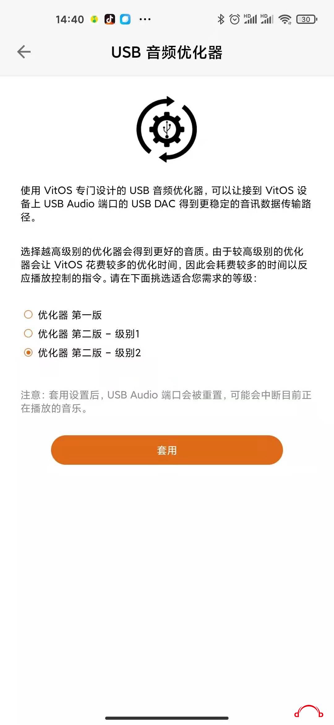

Z1有一个提升音质的功能,如图
选择之后音质可以提升很明显,但是Z1的运算量会增加,个人初步推测厂家是使用了DSP技术来优化了USB口的输出,这个功能比较适合直接USB口连接解码器的,如果是把Z1当做NAS来用的话这个功能作用就不大了。
