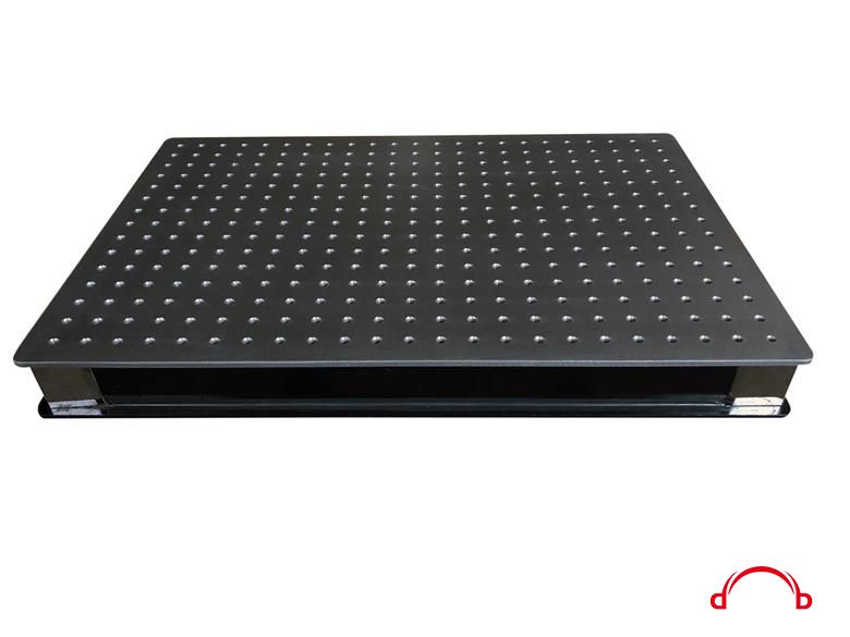

网上刚刚看到  有些光学平台  气浮减震
667
2009-10-8
 楼主| 发表于 2021-1-22 13:13:01 来自手机 | 显示全部楼层
看上去比较高端  不知道有没有哪位试过
122
2015-2-26
发表于 2021-1-22 13:45:24 | 显示全部楼层
dennis_hu 发表于 2021-1-22 13:13
看上去比较高端  不知道有没有哪位试过
选主动式的,自适应重量的。不过这种肯定比一般的器材层板好。除了丑
667
2009-10-8
 楼主| 发表于 2021-1-23 01:25:27 来自手机 | 显示全部楼层
有推荐吗

 楼主| 发表于 2021-1-24 00:50:57 来自手机 | 显示全部楼层
主动避震板不太好实现吧  需要高速CPU先计算  然后把反向振动再给传动装置 相互抵消  这个有点高端了
