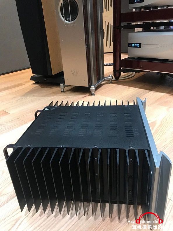

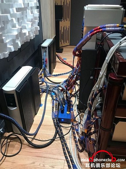

合并功放推JBL4700箱,效果上不够理想,预算有限的话,推荐美国精神T2旗舰前级+精神T400后级,纯甲150W,前后级价位4万多,声场、动态、控制力、分离度比合并功放好太多。经销JBL系列音箱,JBL66000音箱分别用马克旗舰单声道前后级、美国精神等功放推过,现在马克旗舰单声道后级闲置。                                                                                                                                                                                                                IMG_1450.JPG IMG_1451.JPG IMG_1452.JPG IMG_1454.JPG IMG_2622.JPG IMG_2623.JPG IMG_2624.JPG IMG_2625.JPG
