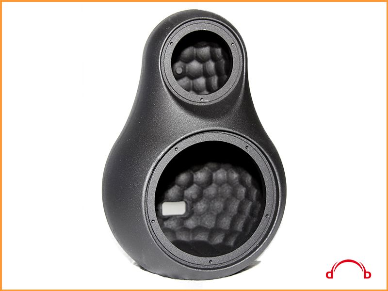

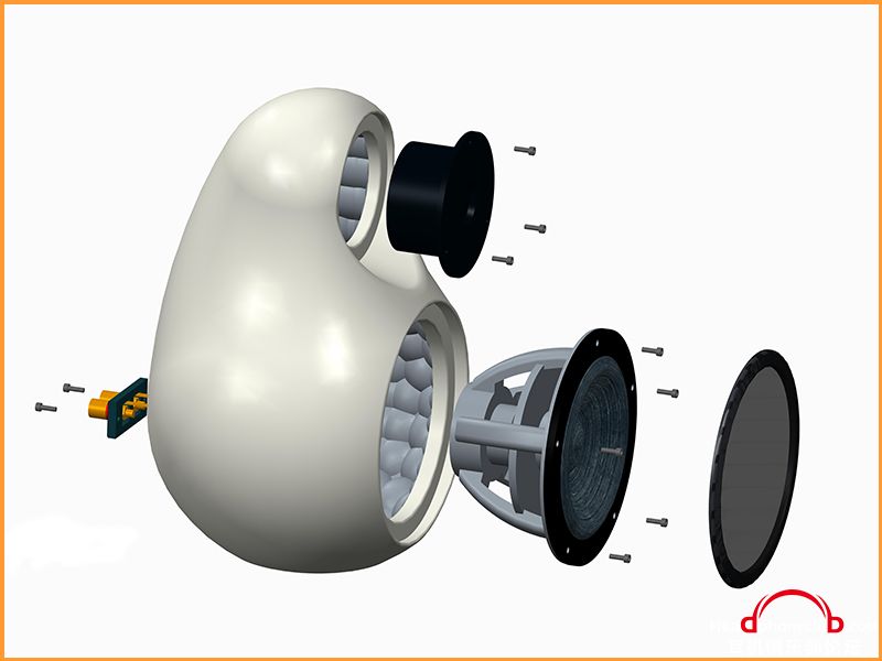

JERN 发音是 ”yearn”,是丹麦语中的“铁”的意思,代表了 JERN 利用一种特殊的金属物料 Vibrakill ® ,在铁中混有大量的石墨(碳元素),使到 JERN 音箱的抗震动能力和避免噪声的性能,比起 M.D.F. 中密度纤维板,任何木材和铝金属都好,而且要好上近100倍,另一方面,透过圆球形的外型设计,以及内部数以十计的小圆球内部结构,令 JERN 可以有效避免声音绕射带来的音染,近乎不会产生共鸣声,让声音完全由单元发出,为了使 JERN 的产品设达到 High End 级的的“声音纯净度”和“鲜活的现场结像力”,核心技术是音箱的用料结构和铸造工艺,就是关键,所以,JERN 的产品都在丹麦手工制造的,而且需要经验超过数十年的工匠去处理加工程序。

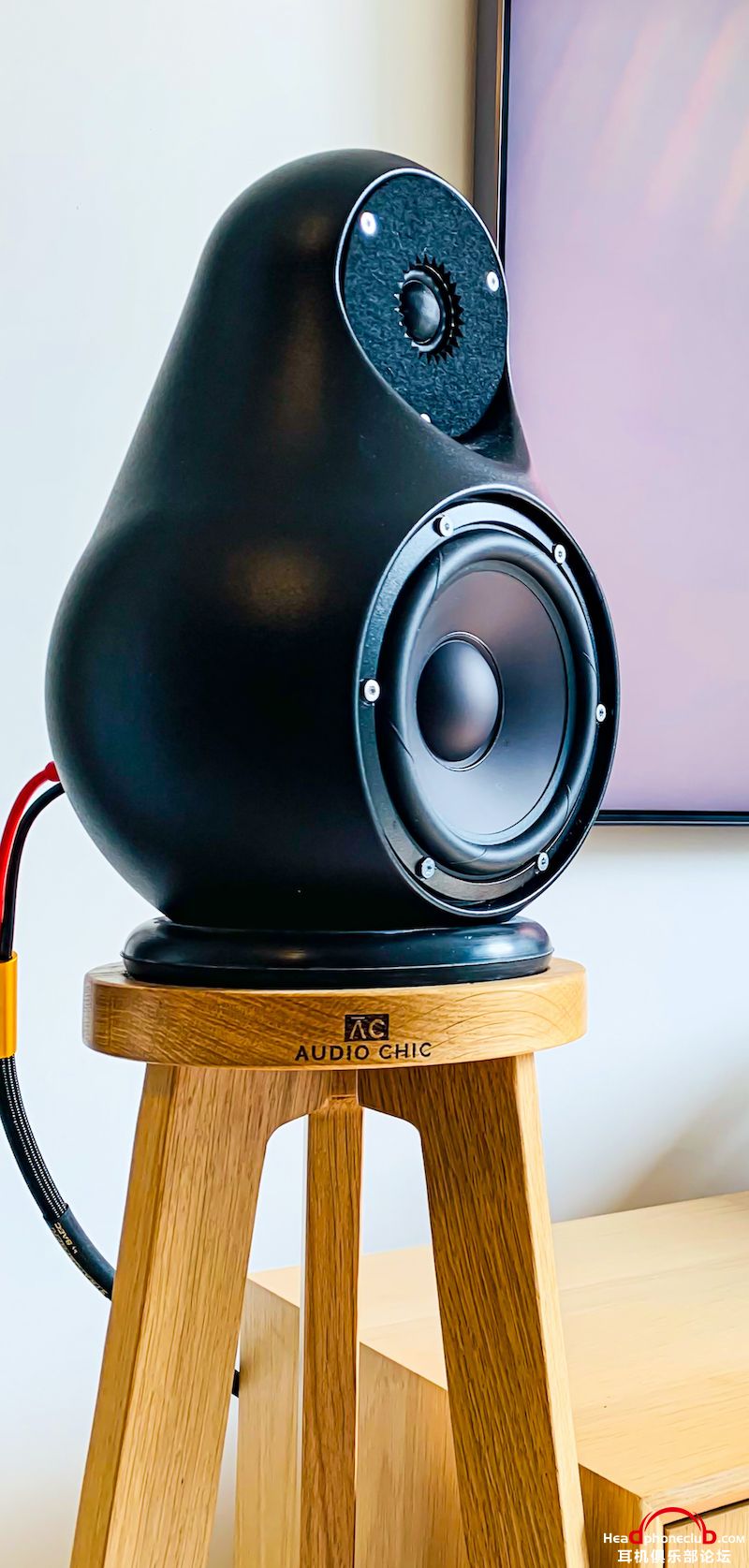

在分享 "三点发挥 JERN 15 的建议方案" 和 "三点发挥 JERN 15 的不建议方案" 之前,Steven 认为要发挥 JERN 15 的潜力,脚架就是一个非常重要的关键因素 ,仔细看看官方设计的脚架,都是超级重量级的,一支脚就就重达 23 kg,底部面板带有橡胶脚和羊毛毡,以隔离地面所产生的震动和噪声,跟 JERN 音箱的设计理念一样,目标是最大化的隔离声箱和脚架自身所产生的震动频率,令到声音能够以高度纯净的方式表达,而另一点关键,就是 JERN 官方设计的脚架以 85 cm  和 95 cm 高度为设计,这代表甚么?Steven 也做过一些仔细测试,发现这就是 JERN 音箱能够达到最佳结像力的高度,简单来说,这对音箱需要高一点作摆放,跟市场上大量规范化的 60 cm 至 75 cm 脚架不同,JERN 要求高度 85 cm 以至到 115 cm 的脚架来配合,这样的话,舞台的结像会更开阔,定位也会更加精准,这种感觉,不单单是前后左右的结像力,就连演出者的高度也可以有效地还来出来,让人感受到一个完整而且立的 3D 声场还原。
Steven 认为,这就是 JERN 音箱最厉害的地方,小小的音箱,能够展现出如此庞大的规模感,真实的层次定位,确实是厉害,在 Steven 的经验当中,就只有一为数不多的 High End 座地音箱能够做出这样的效果,例如 Wilson Audio,YG Acoustics 这两品牌就非常擅长这个领域,JERN 15 能够在这价位上感受到这个特质,当中设计和生产的技术含量绝对是无可置疑的。
由于 Steven 的新居使用了很多日本旭川和飞騨生产的木系家俱,因此,就着力寻找一对木材质音箱脚架,不久,就在英国找到了 AUDIO CHIC 这个品牌,向创办人 James 了解过一些用料和设计之后,当中一个重要的因素,就是 JERN 音箱正正是 James 本人最喜欢的音箱之一,另外他喜欢 Focal,Sonus Faber,Herbeth 和 KEF,于是,Steven 就马上付钱把脚架订购了回来,选择了 900mm 的高度。

有不少朋友问及 Steven 关于英国 AUDIO CHIC 音箱脚架的听感,事实上,为 JERN 15 订购 AUDIO CHIC 之前,跟实物到家之后,产品的预期跟结果也有着不少落差,例如,由于 AUDIO CHIC 音箱脚架是实木结构,当初 Steven 估计会有一定的重量去维持脚架的重心,不过,由于加上音箱后高度超过 100cm,加上 JERN 15 本身达到 15.5 kg,对比起来,AUDIO CHIC  这对脚架实在是非常轻巧,使用时重心也偏高,要尽可能避免碰到,也不可以放在近户外一些空气流动强的地方,否则会产生出震动,有违 JERN 品牌的产品设计理念。
话虽如此,英国 AUDIO CHIC 的造工真的很好,木工质感强烈,完全由人手制造,细节部份十分讲究,是 Steven 满意的地方,最关键的声音水平,确实是十分之好,加入英国 AUDIO CHIC 脚架后,JERN 15 的声场变得更加开宽自然,定位可以明确感受到高度和深度,微动态更丰富,提升明显,比起 Solidsteel SS 系列和受欢迎的 FOUNDATION Designer II 更加适合发挥 JERN,因应不同环境和聆听距离,Steven 认为可以考虑 800mm 或 900mm 两款不同的高度。
