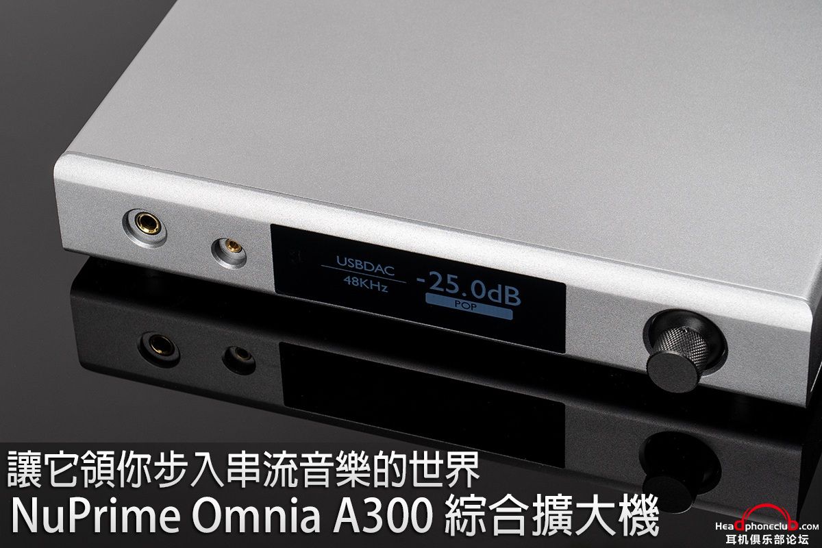

NuPrime 一步一步地推出网路串流产品,Omnia 系列图像越来越清楚,产品也越来越完整。最新推出的 Omnia A300 综合扩大机,值得预算有限者的留意。
它功能够多,性能够强,价格够俗,使用起来乐趣多多,以下,我就照著这几点一一分说。
