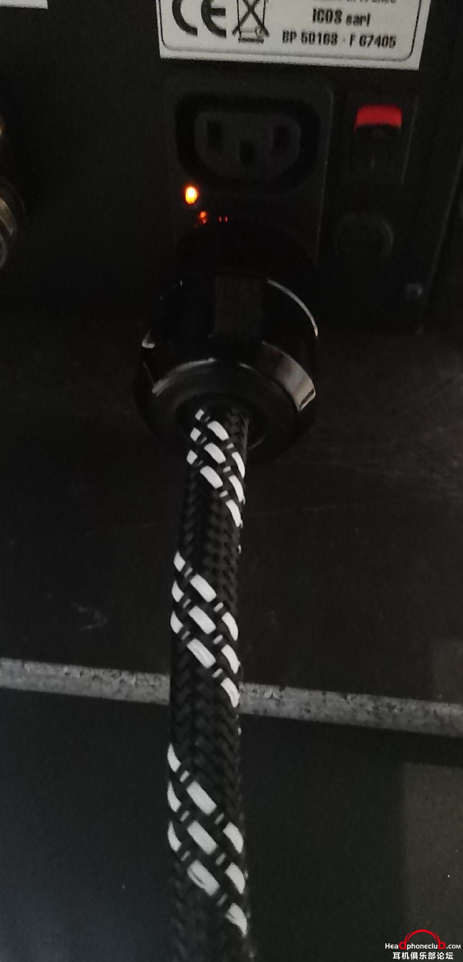

一位法国ICOS功放的用家秀出了其电源插座处的相位指示灯是亮着的,
按照ICOS的说明书,亮灯表示相位是错的,或者没有接地。

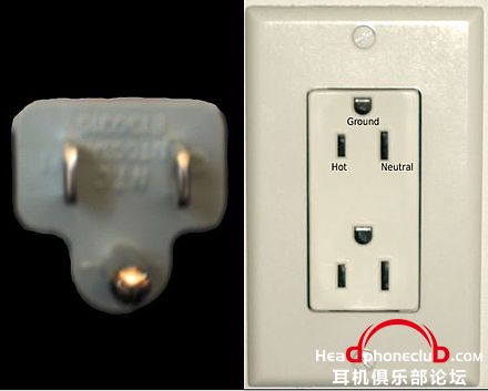

不知道这位烧友,家中安装的插座是怎么样的。
我国和欧洲内的墙插/机器背部的电源插座,面对墙壁和插座时,是左零右火,地线是在上方。
而美国/日本(某些)的墙插/机器插座,面对墙壁/机器,是左火右零,地线在上方。
美式墙插座
美式墙插座

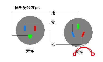

但国内电工师傅是怎么安装“美式墙插”的呢? 我不清楚。
但因为和国标相反,容易搞错。

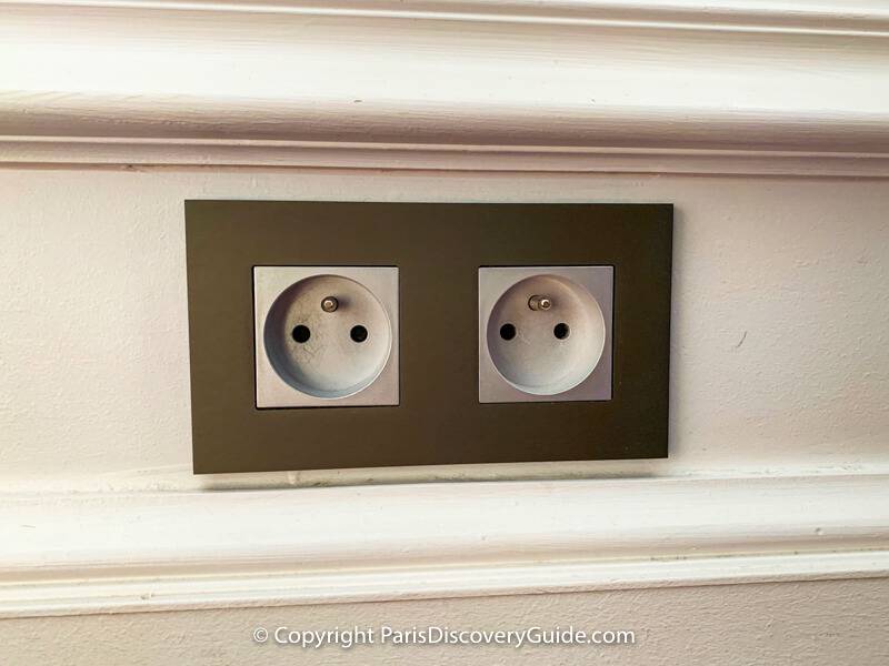

法规和德规比,地线是固定的,不会插错。
这是欧规头,火线头和零线头都很粗壮。
地线可以连接法国的,也可以插德国的插座。
上图中,左边是法国的,地线是上方的突出部分,所以底下的火和零不会插错。

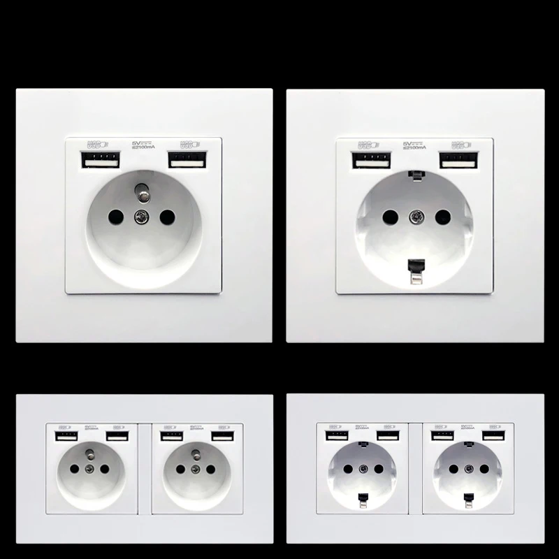

右边是德国的,电源线插头的接地可以连接上下任意一头,火和零有可能搞错,但调整也方便。
墙插的零线和火线是符合国内的左零右火的安装方式,装修电工师傅不容易安装错误。

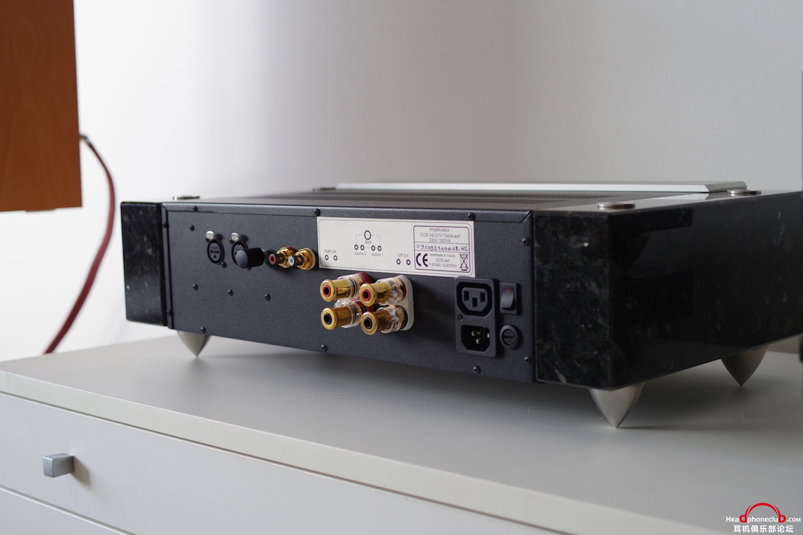

图上WBT插座右边的看上去很奇怪的双插头的插座,就是ICOS带有相位指示灯的插座。
貌似,貌似还可以拖出一条电源线,给CD什么的,但估计许多发烧友会诟病,所以不提也罢。

美标和国标其实是一样的。国标是地线口在上,然后左边零线,右边火线;美标是地线口在下,同样也是左边零线,右边火线。除非是小作坊而且是不懂的人才会犯这种错误。
