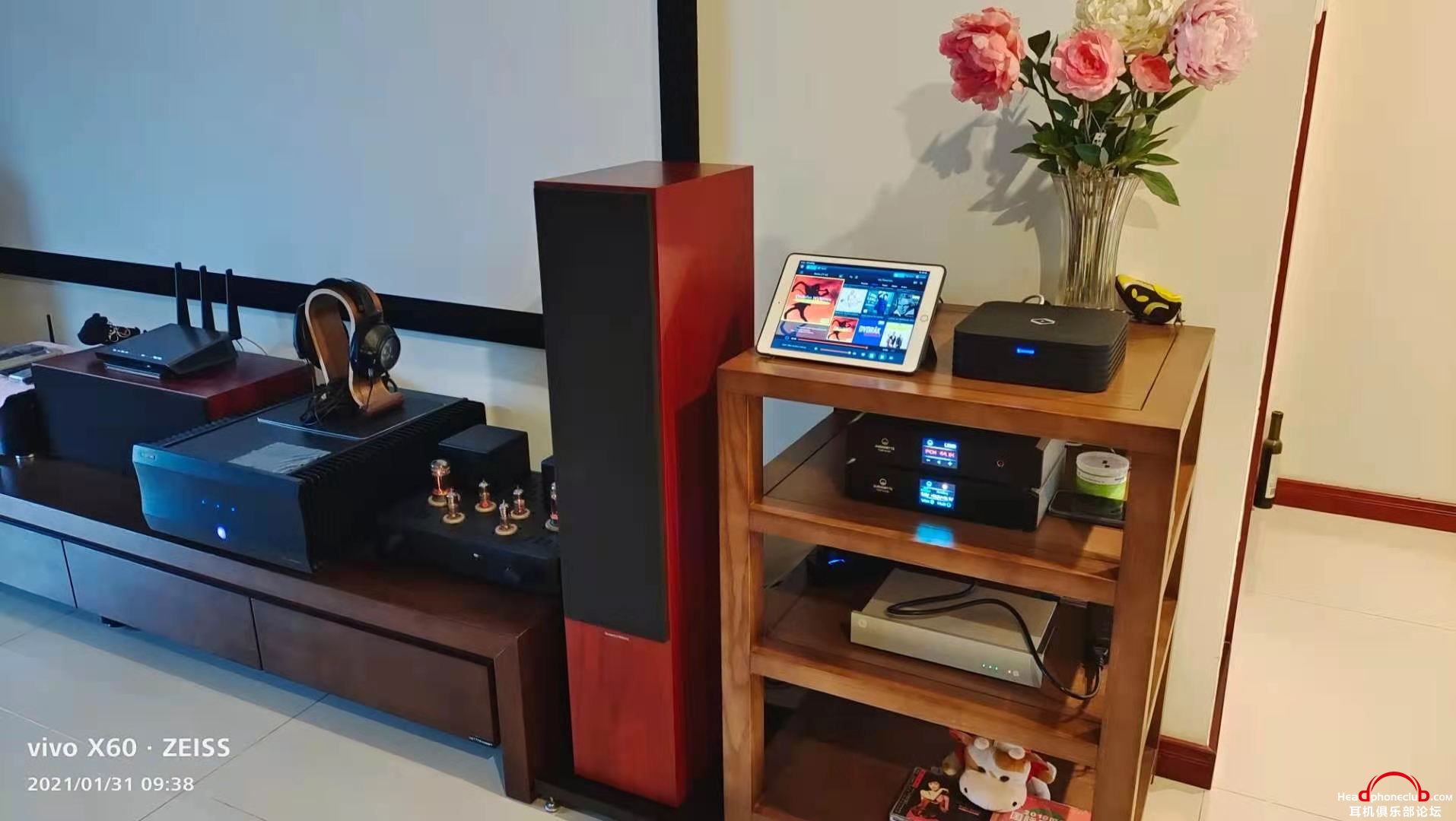

由于春节期间居家过年,无法出远门,正不知如何虚度,得知了silent angel Z1试听的消息,一经申请通过,迅速就收到了试用机,厂家的大气和高效,让我有点小小的惊讶,我觉得这也是厂家对自己的产品有自信的表现,值得特别的点赞。
我的试听配套设备和网络情况要交代一下:电信1000M光纤入户,路由器是netgear千兆路由,原有数播小白羊+Helen同轴到audiobytevox解码,经XLR到听风6P(耳放兼前级)再到HD820封闭大耳或后级到B&W CM9音箱,一直在寻找合适的数播升级小白羊。
接好机器,首先升级了机器的固件,应该说通过vitos对机器进行设置,只要稍有IT基础,还是比较简单易懂的。由于头几天没有roon账号,加之roon那几天要升级到1.8,准备等一等,就主要试了试Z1的dLNA和音乐server的功能,使用的软件是IPAD上的 mconnect HD。开始的试用是不顺的,自己试用中的遇到的最大问题,Z1开机后,耳朵在靠近音箱的中高音单元时,听得到滴滴声或叽叽啸叫声,,把路由器放远些,用长网线接Z1,噪声要小一些,但消不了,关掉路由器,噪声依然,关掉Z1,噪声就没有了,用USB到解码和不用USB,状况依然,每家的用电环境千差万别,我不想说一定是Z1的问题,但原来用小白羊是没有这个问题的,有点郁闷。另外,我要用HIFI音乐pro这个音乐软件,通过airplay到Z1是没有问题的,但通过dlna 到Z1 一直未能成功出声,不知何故,如有其他试听者可以,可纠正我的说法。
Roon账号到手后,迅速升级到1.8,开始把Z1作为一台roon core测试,不用它的usb,把小白羊作为roonready 网桥,这样就可把路由器和Z1放在离音箱和功放较远的地方,奇怪的是,原来的音箱噪声没有了,世界终于安静了,终于可以听音乐了,两个星期试听,tidal流媒体的听感明显好过自己收集的本地文件,应该说,Z1作为一台roon core的核心机来说是合格的,但也许由于本人听感原因,或是周边器材、周边环境还有短板,未能产生立即换机的冲动,最大感受就是数播是比较折腾人的,但乐趣可能也就在折腾中。
最后再次感谢黄总的热情的服务。

感谢LZ的用心分享,关于噪音的问题,如果拉长网线有效的话,还可以尝试把Z1电源插头的地线不接,用绝缘胶包住地线的那个端子,或者找一个没有地的插线板试试。

关于DLNA没有出声音要看您用的是什么软件,软件是否有检测到Z1,如果检测到了是否选择用Z1去播放,或者换个其他的软件看看是否问题依旧。

Z1的dlna功能是没问题的,用mconnect HD软件选Z1,都能播放,只是在“hifi音乐Pro”这款能提供流媒体音源文件的软件中无法以dlna方式播放,不知有没有用这款软件播放出来的

HFI音乐Pro之前有测试过,但是在他们的播放页面上没有找到DLNA的入口,我是用苹果手机测试的,或许可以咨询一下HIFI音乐那侧是否有开放这个功能,像QQ音乐的Qplay就是没问题的,您可以测试一下Qplay的体验
