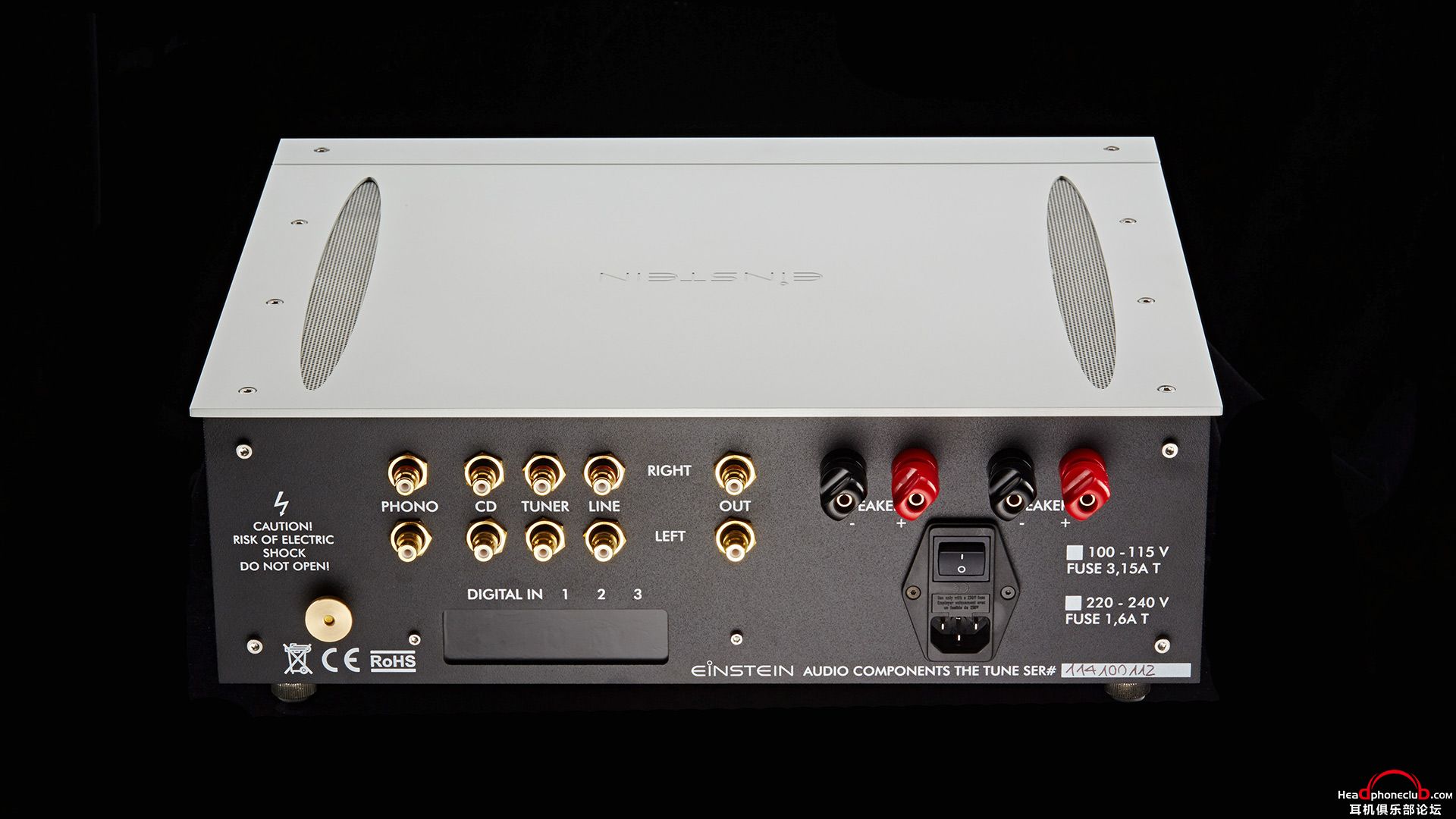

爱因斯坦小合并貌似没有前级输出,是录音输出,电平不可调的。
大师,我看了下说明书。 The Tune also offers a Line Out output which serves either as Preamp Out(the ouput level changes according tho the volume / 1.8V for rated power output) or as Tape Out(the o  详情 回复 发表于 2021-3-5 13:40
大师,我刚去威虹的论坛查了下 原话: 其实在功能上 The Tune 是一款非常传统的音频功放,没有半点的花俏和令人眼花缭乱的功能。输入端子有一组 Phono 与三组高电平 RCA 可选,唱头放大输入能对应 MM 动磁和高  详情 回复 发表于 2021-3-5 13:24

爱因斯坦the tune那个不是前级输出,是自带的接唱放接口
大师,我刚去威虹的论坛查了下
原话:
其实在功能上 The Tune 是一款非常传统的音频功放,没有半点的花俏和令人眼花缭乱的功能。输入端子有一组 Phono 与三组高电平 RCA 可选,唱头放大输入能对应 MM 动磁和高输出 MC 唱头。另外还备有一组前级输出,方便玩家搭配额外选购的后级功放或者超低音音箱,从而拓展搭配范围。而说到拓展性能,The Tune 还预留了一个 Digital In 数字输入插孔位置,方便玩家选配 DAC 解码卡作升级之用。Einstein 的 DAC 卡具有USB、同轴与光纤三组输入,方便连接各类数码播放器材。比如 USB 用来连接 PC 电脑、同轴连接 CD 转盘、光纤连接数字机顶盒或者蓝光播放机等等,从而成为真正意义上功能齐备的合并功放。
48
1392
2017-2-15
 楼主| 发表于 2021-3-5 13:40:08 | 显示全部楼层
大师,我看了下说明书。
The Tune also offers a Line Out output which serves either as Preamp Out(the ouput level changes according tho the volume / 1.8V for rated  power output) or as Tape Out(the output level in independent from the chose volume).Originally,The Tune is delivered with Preamp Out. if you prefer to use the Tape Out please contact your dealer or distributor.
官方说明书,是既可以是前级输出也可以是Tape out。
多谢指点,我回家也看一下说明书,试一试。  详情 回复 发表于 2021-3-7 00:08

发表于 2021-3-7 00:08:57 | 显示全部楼层
gallons 发表于 2021-3-5 13:40
大师,我看了下说明书。
The Tune also offers a Line Out output which serves either as Preamp Out ...
