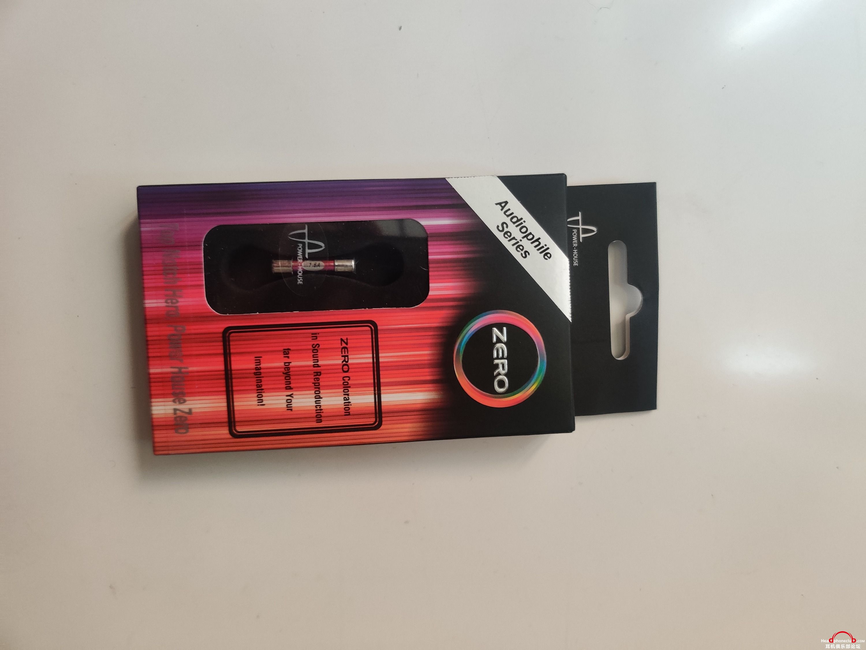

老叶的静电放用的古河的插座,换保险丝不用开盖,对我等手残来说是个福音。有了点闲钱,逛论坛看到有人说这个保险丝不错就剁手了。
原配的是1.25a的保险丝,我咸鱼下单了1.6a的。中午收到换上,开机准备一耳朵对比一下。看见指示灯亮了又瞬间暗下去……开机失败……
emmmm瞬间冷汗直流……
换回原丝,正常开机……拿万用电表测了下ph0,嗯,烧了
咨询了老叶,说这耳放开机电流很大,需要慢熔的保险丝。
我只听到人民币飞走的声音

 楼主| 发表于 2021-3-24 22:50:30 | 显示全部楼层
总之大家买保险丝的时候要注意自带的保险丝的规格是快融还是慢融。如果是带T慢融的话,电流大于标识安培数时间不长的话保险丝是不会熔断的。如果是快融的保险丝的话,只要通过电流大于标识安培数,那怕只有一瞬间,哪怕电流只大了一点点,都会熔断的。
就原理来说,安全性上来说是快融的更安全。但是也看机器设计了。
我这个耳放就是如此,开机电流比较大,但是时间不长,原配的1.25a的慢融保险丝就一直没事。但是换了ph0的话,开机电流大于1.6A了,所以瞬间悲剧。
1k多人民币的教训,免费科普一下了。

发表于 2021-3-24 15:40:44 | 显示全部楼层
这应该是耳放的设计问题,不是保险丝的锅

发表于 2021-3-24 15:51:10 | 显示全部楼层
PH系列一向都是快熔设计,只是没标注
如果希望通过保险丝调音,需要干净快速的特性,就选快熔

发表于 2021-3-24 18:13:42 | 显示全部楼层
可惜了,快熔要替代慢熔,应该乘5啊,1.25A至少要用6A的去替换。

发表于 2021-3-24 18:20:58 来自手机 | 显示全部楼层
有的变压器开机接近短路,在一次侧串接一个温敏电阻,启动电流就不大了。

发表于 2021-3-24 19:01:25 | 显示全部楼层
保险丝买快熔,胆子好大。买之前没做过功课么,1.25-->1.6A,我连慢熔都不会这么换,直接2A上去。
耳放位置保险丝,去买Audio Magic。
