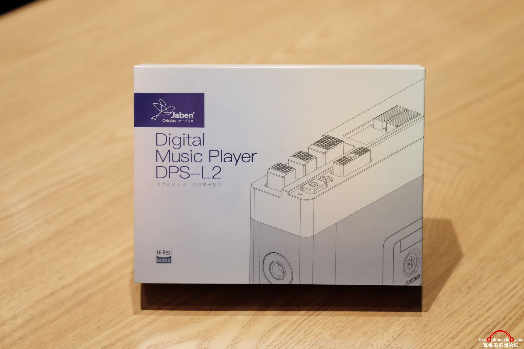

这台播放器样子和42年前的索尼经典walkmanTPS-L2长得是挺像的,但身材稍为小了一圈,由于机身是全金属的,所以重量仅仅比不装电池的TPS-L2轻了约15克。按键,音量调节器,耳机插口等排列及功能应用,和TPS-L2基本一致。当然,按键和音量调节器的尺寸,键程還是有差別。
