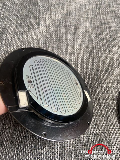

简单说一下这个所谓的1266通病。

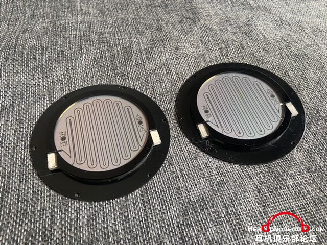

也说一下目前修复方法,我是世界内第一个想到热修复方法并且实战成功并且耳机状态恢复一新。
首先根据振膜类型,分为tc版和之前版本。
之前版本又根据单元底座分为一字十字和其他版本。
一字十字版本采用了亚克力底座,给振膜的固定性很差,所以老版本的振膜塌陷基本都有。
后续版本都改成了cnc铝底座。
这个通病,其实也是无可奈何,能复合1266当初工艺和声音的就这种振膜,并且这种振膜也是精挑细选,表现为在30-40度左右情况下,振膜会收缩,所以即使有塌陷破音,但是长时间佩戴或者热机会有所改善,也符合大部分持有者的描述。
不过可惜治标不治本,有的严重塌陷到不正常佩戴保压的话,很小的声音都能听到振膜敲击塑料的滋啦声。
对的,振膜塌陷就表现在杂音(敲击磁铁),泛音很严重(类似sus,不过有的人就喜欢这感觉,不作为缺点)。

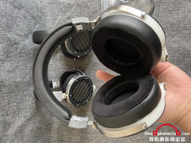

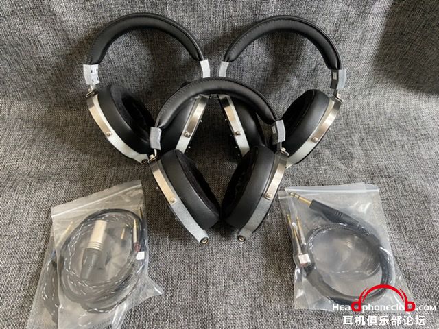

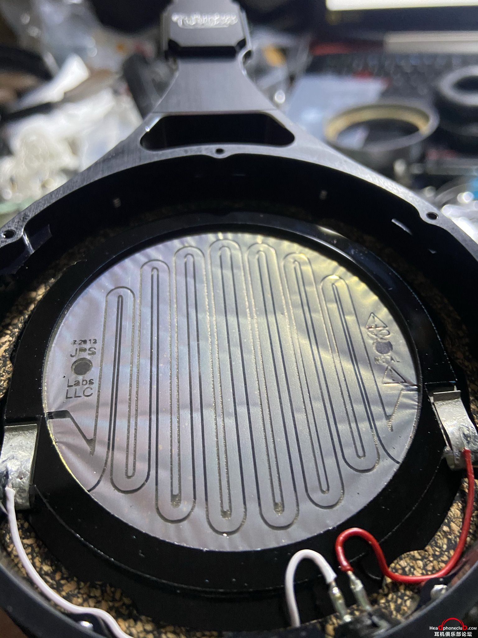

通过我的研究和测试,也还好我学的就是高分子,找到了相关材料的数据,搭配加热台,采用合理温度下的重新热压修复,目前案例有四只,基本都能恢复一新。
CD8EA9D2-70AB-4C76-AD3E-7D41CD4D3A0B.jpeg 950BDEA7-41F5-40FF-AF79-C058FCC321A1.jpeg ED21A4DE-E264-4F56-9736-DE8F1DD1E628.jpeg 1EE0B3D1-229D-4B99-B3E8-E75873111113.jpeg
后续TC版本更换了振膜,目前来看塌陷情况有所改变,目前tc版本更多的问题只是出在连接部分,或者连接片和底座短路。声音方面倒是褒贬不一不做评价。只是单从通病来说,厂家也是一直在解决,可惜技术和材料达不到。tc所采用的振膜市面上暂还没看到第二家,并且tc振膜在竖直方向上还做了加强,看得出来官方也是下了不少功夫。
这个通病其实可以解决( 维修,换振膜),只是对于厂家而确确实实没有必要。大部分塌陷发生早就过了保修期,何必折腾。
通病的检测:在耳机冷状态下直接正常佩戴,不需要播放音乐,在佩戴正确情况下起了,轻压耳机两侧改变耳棉内侧气压,听到的塑料滋啦滋啦的声音,就是塌陷程度的反馈,热压修复的耳机,是听不到一点滋啦滋啦的声音的,因为振膜恢复了刚性。
1266耳机使用的建议:1,别煲机,即使非要煲机,也请在保压情况下,1266结构很特殊,在不佩戴,腔体到振膜这一段没有气压保护的情况下,耳机振膜损耗会加剧。2,别裸听,还是一样的问题,1266结构就必须在腔体气压有保障情况下播放才能不让振膜超振幅。1266磁铁到振膜,差不多0.8mm左右。很近,在不保压情况下,振膜超伸张带来的就是振膜塌陷。

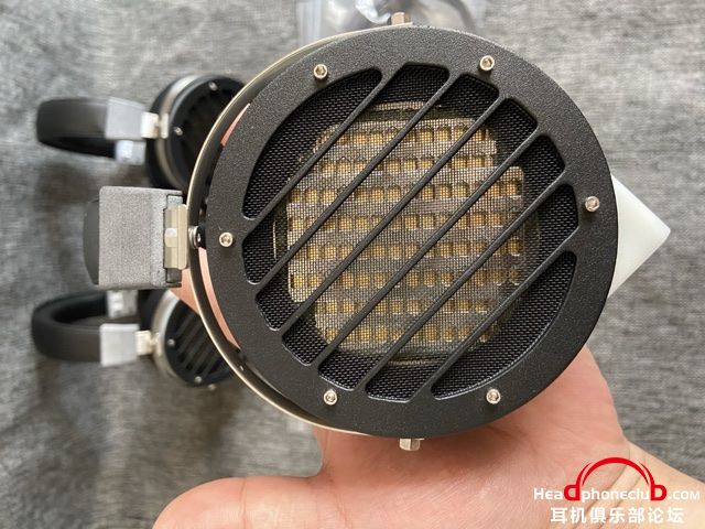

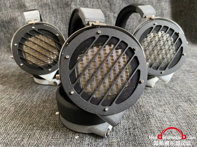

结尾用我的纯手工制作的he6照片(样品机)作为结尾吧。
