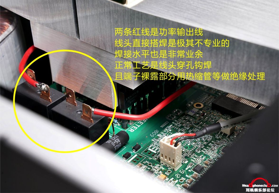

我来吐槽一下高文的细节工艺,原图来自本坛,为了方便理解我直接在原图上做了标记和说明。
这个地方最容易坏,我的390就在这里出过问题  详情 回复 发表于 2021-5-27 11:23
有可能按你说的方式处理,声音就不鲜活了呢? 绝缘材料和屏蔽层绝对是影响声音的。当然我并不想说590声音会有多好,毕竟是品牌的入门级产品。作为曾经的390.5用户,也从来没觉得亏,本来消费者就应该为品牌  详情 回复 发表于 2021-5-25 11:58
兄弟所言极是,问题是介绍这台机子的几个人都是打开机盖评论的貌似也不是初哥,还说那个铝合金“桥梁”是怎么神来的设计(大概这么说)。那么,这些不是初哥的人是真的看不到还是测评的样机跟兄弟引用的图片不一致?还  详情 回复 发表于 2021-5-24 22:39

作为制造角度来看, 上面贴图的焊接水平    连作坊小厂的水准也没有到。估计一般文科生的初学者也可以了。
自媒体时代    带货本来没有问题。关键点,带货的要对所带的货要知根知底 ,认真地研究  这个货 的优点和缺点是什么 。而不是看货吃菜  为五斗米而折腰  用春秋笔法或模棱两可的说法来搪塞或美化。

       有可能按你说的方式处理,声音就不鲜活了呢?   绝缘材料和屏蔽层绝对是影响声音的。当然我并不想说590声音会有多好,毕竟是品牌的入门级产品。作为曾经的390.5用户,也从来没觉得亏,本来消费者就应该为品牌溢价买单,这是商业规律。实际玩了几年,二手进二手出,几乎没亏,玩linn cd12  二手出的价格甚至还比原来入手高 。顶级品牌产品虽然贵,但传承有序不会变电子垃圾,其实还算对得起用户的钱袋。二手折扣率可能还低于那些二三线品牌。
你说的这种可能性是完全不存在的。 还是看图吧,功率引出线在功放后板的接线柱位置,是有套装热缩管的,PCB板这一头为什么没有呢?从结构上看PCB板这一侧的线头在保护继电器端子上的焊接呈7字型,这样不顺畅的焊点  详情 回复 发表于 2021-5-25 18:21

有可能按你说的方式处理,声音就不鲜活了呢?   绝缘材料和屏蔽层绝对是影响声音的。当然我并不想 ...
安全性和声音经常是一对矛盾,看取舍了。再打个比方很多保护电路是损害音质的,去掉保护电路,会不够安全,但声音一般会更好。当然正规厂家的理念是必须做足保护电路、保护措施,声音不是所有的考虑。但也有些带“作坊”性质的小厂就会搞音质第一,安全有时可以妥协。
我记得高文公司的后级都是有保护电路的,开机延时就是最好的证明。然后,高文公司真的不算是小作坊,从音源到喇叭产品一应俱全,该说是不少Hiend公司的榜样。美国Constellation的后级被国内一些人批评后级内部凌乱飞  详情 回复 发表于 2021-5-25 12:49

我记得高文公司的后级都是有保护电路的,开机延时就是最好的证明。然后,高文公司真的不算是小作坊,从音源到喇叭产品一应俱全,该说是不少Hiend公司的榜样。美国Constellation的后级被国内一些人批评后级内部凌乱飞线横行,但是焊点绝不至于此。我也翻看了一些高文机子的网络图片,喇叭线输出的绝缘都有做。
可不可以这样理解,保护电路能做到不影响音质,成本就比较高,合并功放这种入门产品就能省则省了。我不是强行洗哈,就事论事的探讨  详情 回复 发表于 2021-5-25 14:09
