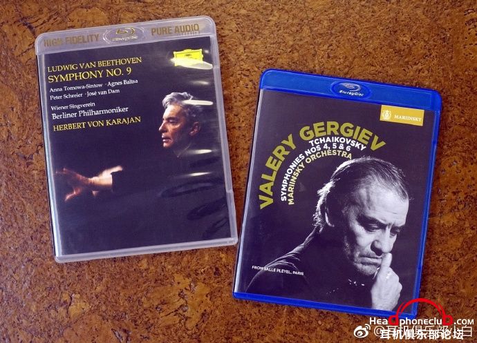

24比特的CD,有蓝光CD,记录容量远大于CD碟,不过播放需要蓝光碟机。普通CD机不行。我手头有几张,但没意义,因为不存在发烧级高档次的蓝光机。有OPPO宇宙碟机的可以玩玩看。

发表于 2021-5-10 19:05:51 | 显示全部楼层
小白 发表于 2021-5-10 14:48
24比特的CD,有蓝光CD,记录容量远大于CD碟,不过播放需要蓝光碟机。普通CD机不行。我手头有几张,但没意义 ...
我的JMF就是发烧级蓝光机, 还有其他牌子

4242
发表于 2021-5-11 08:39:28 来自手机 | 显示全部楼层
好东西,你应该收些这种蓝光CD碟。

发表于 2021-5-11 08:50:55 | 显示全部楼层
的确  蓝光机很少有发烧级别。 一般常见的  或者说买得起的 也就是OPPO系列了。好在蓝光是PCM格式,可以通过数字输出到解码器。买一台OPPO 蓝光机   然后输出到解码。
