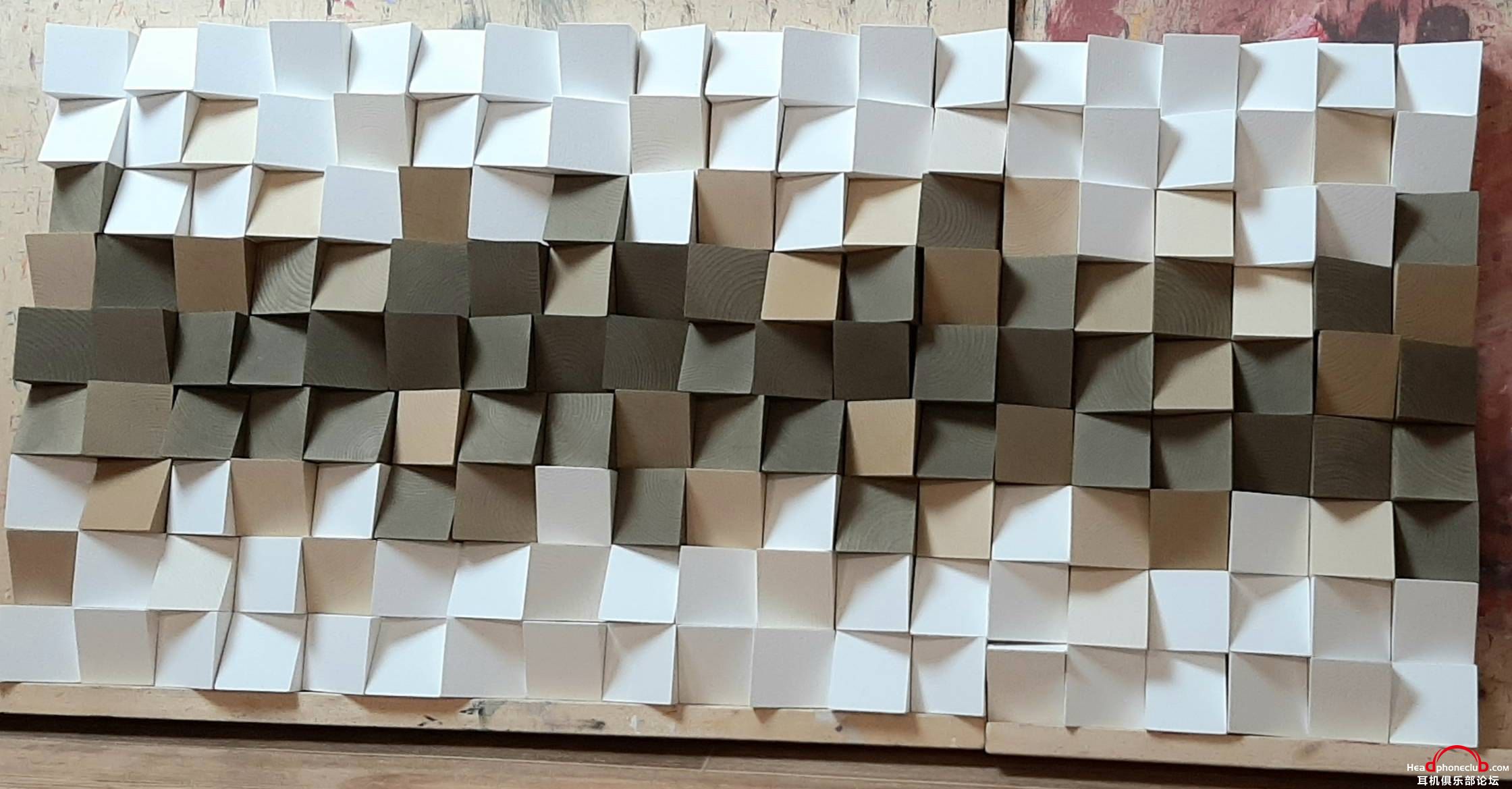

音箱后面的墙是窗户和窗帘,没有做任何处理,请问后墙具体如何处理?音箱侧墙第一反射点是否需要处理?
音箱中间是窗户会影响的,窗帘如果厚的话对中频量感影响比较大,大面积玻璃会影响中低频。
处理的话可以在中间靠后用扩散器,会有改善。

发表于 2021-5-19 18:38:44 | 显示全部楼层
前方尽量加强硬度,音场结像更饱满稳定。
音箱后面反射点扩散,音箱与侧墙吸收,好多了  详情 回复 发表于 2021-5-19 20:17

 楼主| 发表于 2021-5-19 20:17:53 | 显示全部楼层
nxynxy 发表于 2021-5-19 18:38
前方尽量加强硬度,音场结像更饱满稳定。
音箱后第一反射点在哪?音箱正后吗?  详情 回复 发表于 2021-7-27 13:33

发表于 2021-7-29 13:35:10 | 显示全部楼层
用1.8CM的细木工板档阻玻璃窗户试下就知道了,

发表于 2021-7-30 11:41:34 | 显示全部楼层
正三角摆位人声的焦点后缩很正常的,叫人换线换墙插换这换哪得都是想赚点小钱啦。其实很简单,在喇叭后墙的焦点位置加强一些反射那就什么事都解决了。

发表于 2021-7-30 11:44:28 | 显示全部楼层
一小块木丝板能解决的问题,如果解决不了,那就多加几小块
