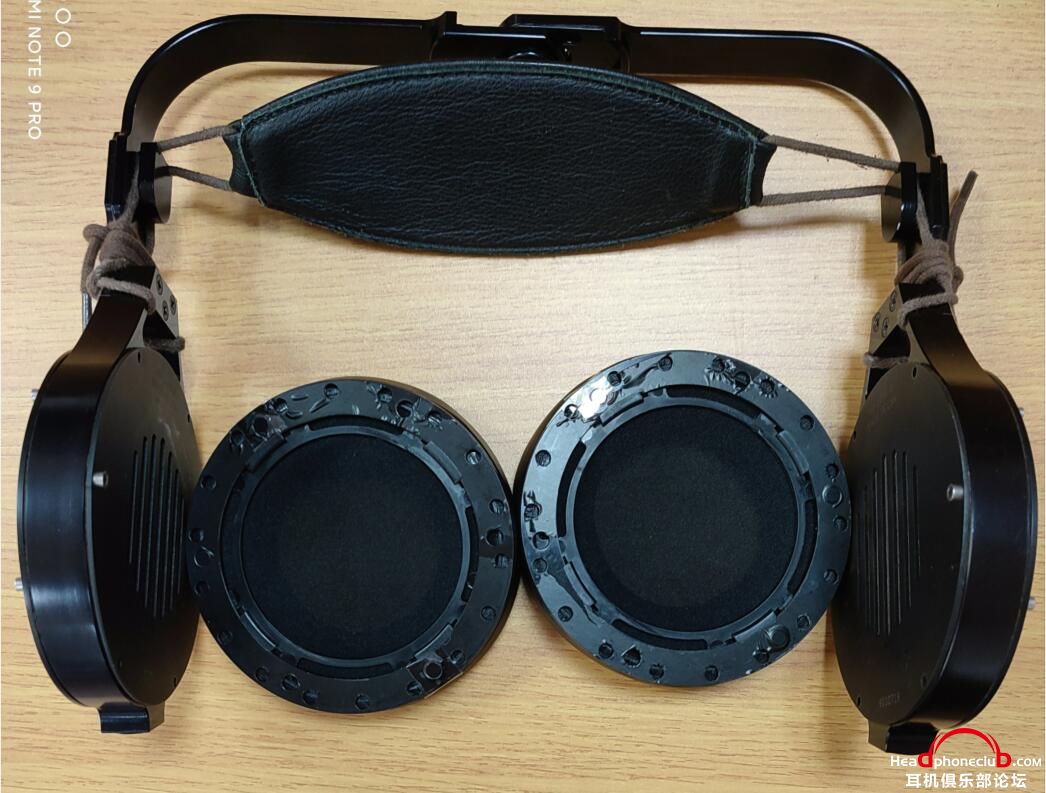

18年熊猫那里买了abyss 1266 phi。一直很喜欢,直到半年后,
突然,左侧单元不响了。
当时极其郁闷。没办法,联系了熊猫,寄到当时天津的代理那里。一周左右,寄回,好了。
但是,这里有个但是。
我隐隐约约感觉声音有点不一样,但是当时没有在意。
20年疫情,在家,听耳机解闷,同时收了一个银盒的hd650,随便听听,一对比,突然发现,1266偏音,右侧音量大。
至于为什么发现的比较晚,原因应该是长时间没有对比的其他耳机以及1266头中效应较轻等等。
接下来就是各种搜帖子、找答案,结果偏音这个标签稳稳的贴在1266上面。论坛里有热门的帖子描述和讨论,我就不转述了。
一直很不爽。想寄给师傅修,听说即使修好也无法保证永不复发,我放弃了。

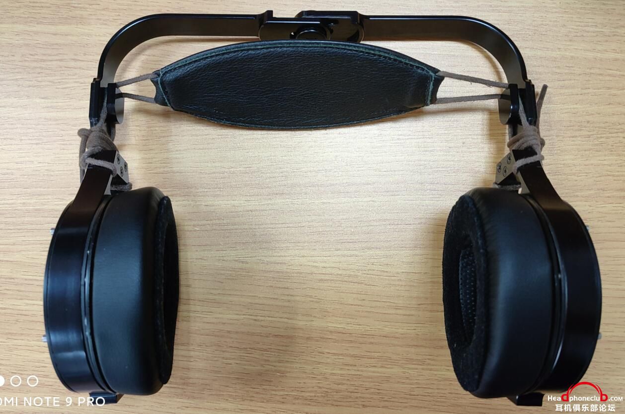

就在昨天,我利用手中的he400se的耳罩对1266进行了改装,成了图中的样子。
这样做我感觉有几个好处。

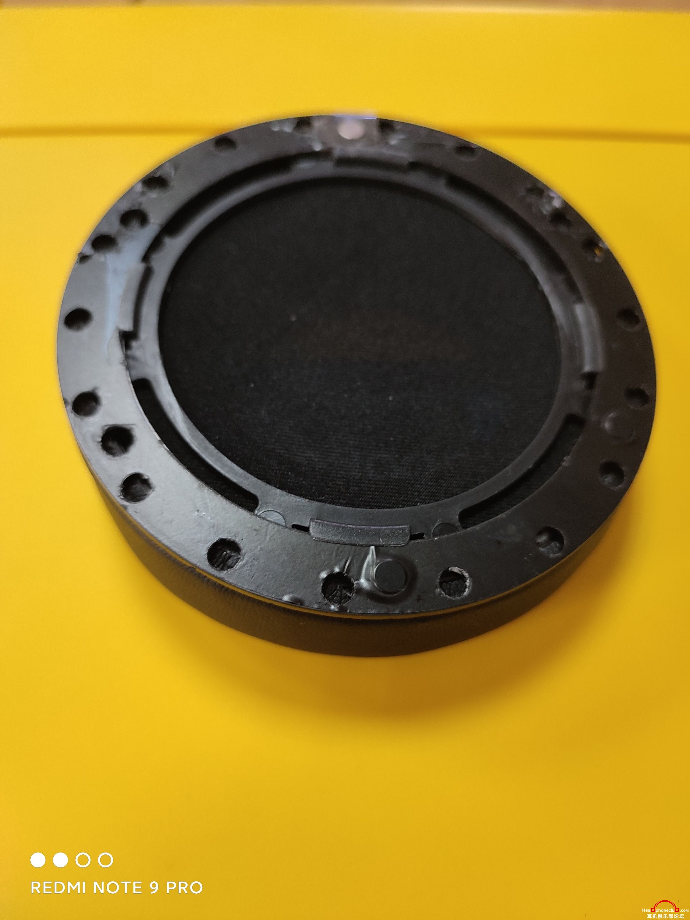

1,我本人头大,原装耳罩无法散热,单元外壳在长时间使用后,会有汗水凝结,对单元极其不利(图片可见,连耳罩卡扣上的胶都化了,很多稳定用的小磁铁都无法固定,我最后都取了下来,每侧只保留了两个)。
换了耳罩后,散热空间大了,汗水凝结的情况大大缓解。
2,更加便于调节耳机的角度等等,佩戴更加轻松了。
瞎折腾,大家随便看。
HE400se HD650 MD1 abyss1266
没有耳放
不折腾

发表于 2021-5-28 15:22:28 | 显示全部楼层
难道是维修的师傅给左侧单元换了一个与右侧不一样的单元?所以才造成左边单元音量轻,如果是的话,这副耳机已经报废了。左右对称性是一副耳机极其重要的性能,旗舰耳机的左右单元,厂家都是严格配对的。
拆开时,我特意看了编号,好像并没有换单元。  详情 回复 发表于 2021-5-28 16:33
更牛逼的是另一件事。 我几个月前,自己动手,把左右单元对调了。 结果很显然,从偏右侧,变成偏左侧。由于感觉及其明显,更加对偏音确认无疑。 然后呢, 我买了黑豹,随身简单,随便推推。没过多久,居  详情 回复 发表于 2021-5-28 16:31
无法证实,也不重要了,这个我不会出二手,自己听下去就是了,还好就我个人而言,声底还是无可替代的,再听几年。  详情 回复 发表于 2021-5-28 16:26

 楼主| 发表于 2021-5-28 16:26:22 | 显示全部楼层
wzchen 发表于 2021-5-28 15:22
难道是维修的师傅给左侧单元换了一个与右侧不一样的单元?所以才造成左边单元音量轻,如果是的话,这副耳机 ...
没有耳放
不折腾
69
2011-8-9
 楼主| 发表于 2021-5-28 16:31:48 | 显示全部楼层
更牛逼的是另一件事。
然后呢,
我买了黑豹,随身简单,随便推推。没过多久,居然又偏右了。
所说全是实话,我真的很诧异。
后来就有了换耳罩的事情。
我猜想,是不是由于“头大+皮耳罩+高温=单元潮湿及不透气”导致了振膜的问题。

 楼主| 发表于 2021-5-28 16:33:13 | 显示全部楼层

发表于 2021-5-28 16:48:50 | 显示全部楼层
记得看人分析过jps的单元是非常不稳定, 会受气压影响. 按你的情况就可能是佩戴影响了气压影响了单元.

发表于 2021-5-30 20:32:04 | 显示全部楼层
18年为什么不买TC?
18年我当时还不知道tc。 我17年在北京工作时,在耳机店里付费听了很多高端耳机,比较下来,最喜欢1266,所以才决定买。 但是,当时试听的好像是一字版或者初版,人声简直绝了,太好听了。而1266不断升级,那个  详情 回复 发表于 2021-5-31 08:57

 楼主| 发表于 2021-5-31 08:57:13 | 显示全部楼层
chichi 发表于 2021-5-30 20:32
18年为什么不买TC?
18年我当时还不知道tc。
但是,当时试听的好像是一字版或者初版,人声简直绝了,太好听了。而1266不断升级,那个好听的人声却不断消失了。
另外,经过我改造后,似乎偏音问题有一定的缓解。
有一点我可以十分肯定,我这个耳机,偏音的情况随着使用方式、改造的不同会变化。
