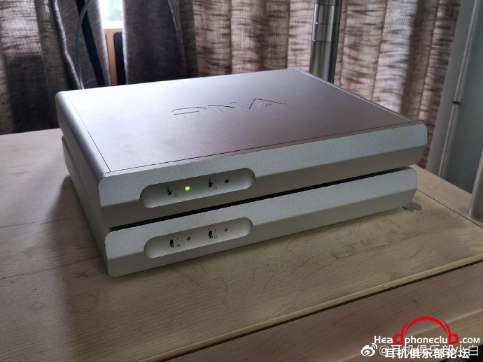

几个月前高总就带给我一个nBridge II的工程样机,体验其技术方案和声音的不同。下图就是我最早见到的II代产品的外观和内部。注意二代和一代的外观从正面看是一样的,背部略有不同,但主要的区别在于内部。内部的改动是很大的。
上图的两台机器分别是老款和nBridge+ II,看不出任何分别。都是两个指示灯,左边的灯显示电量,右边的灯显示联网状态。

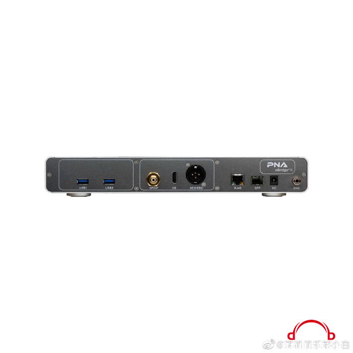

从背部看的话,它和老款一样仍然有两个USB口(可接移动硬盘也可接DAC)、一个IIS(HDMI)输出、一个同轴输出、一个AES输出,一个RJ45网口,但II代新款增加了一个SFP口和一个接地端子。
上图这台nBridge+ II,背后接的三根线分别是绿色的David Loboga绿宝石USB线、德国Viablue HDMI线、赛耳之声定制的网线。都不贵,但都是性价比好的东西。

最后提一下nBridge II代增加的接地端子,这个可以接地盒玩一下,可以带来更黑的声音背景、更多的弱电平细节。
所有这些软件和硬件方面的改进,最后结果是nBridge II和nBridge+ II比前一代也只贵了一千多元,分别是12800元和17800元。贵的那个nBridge+ II多了IIS、同轴和AES数字输出(带升频输出)。如果只想玩USB解码的,选择便宜的nBridge II即可。
上图是nBridge+ II。如果是nBridge II,没有中间部分的同轴、AES和IIS输出口。
