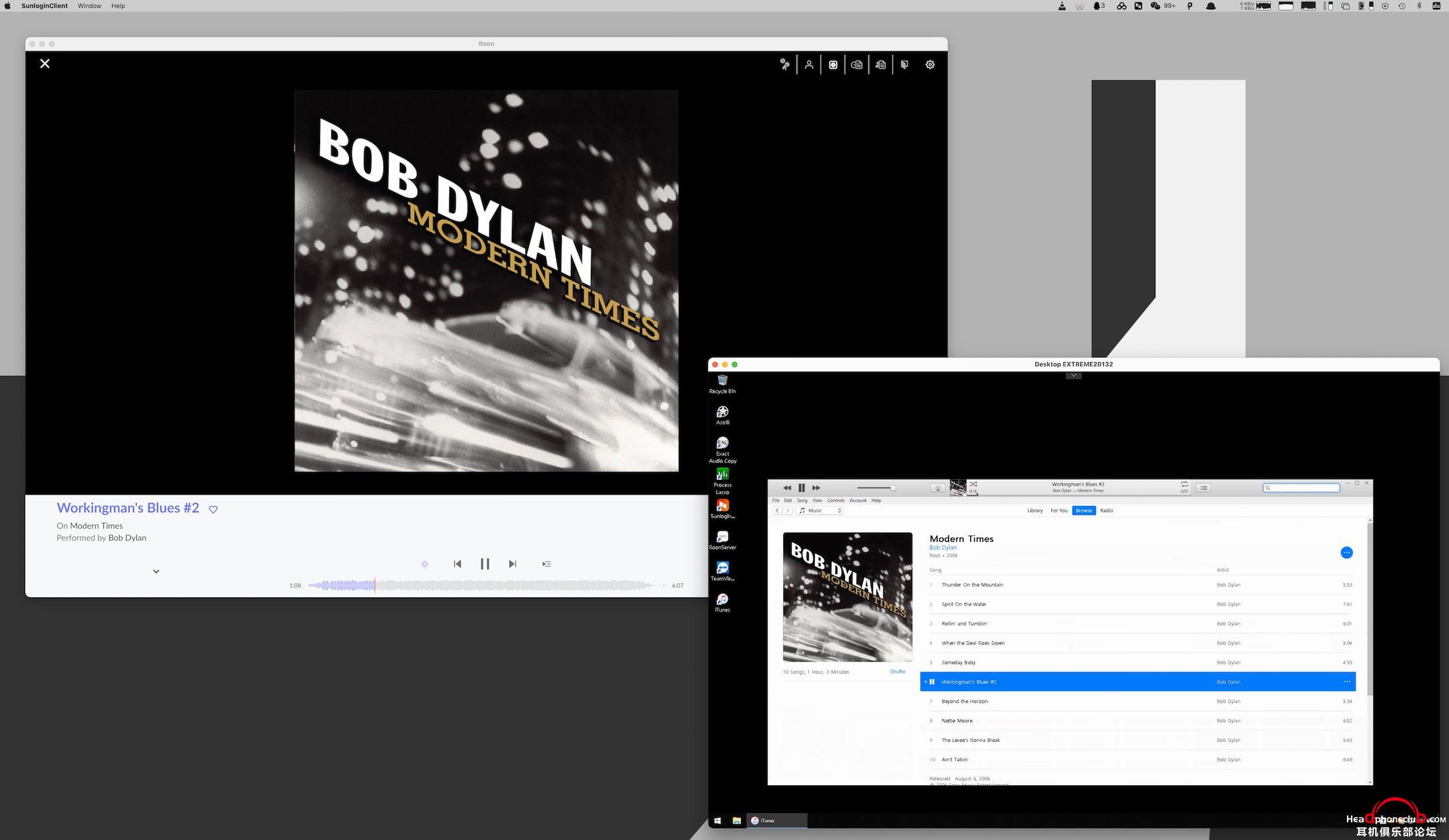

[附件] 截止发帖时,貌似苹果音乐还没有提供无损,也没有相关设置

我试了一下终极判断法:也不要什么苹果设备airplay了,直接把iTunes装在sgme电脑里面
1. 直接操作控制sgme上的itunes播放,apple music为串流
2.sgme本地硬盘存储歌曲文件,roon播放
同一首歌曲,同一种码率,都是usb直接到解码
结论:apple music差roon很多,全方位的不行,尤其是细节损失,声音软
