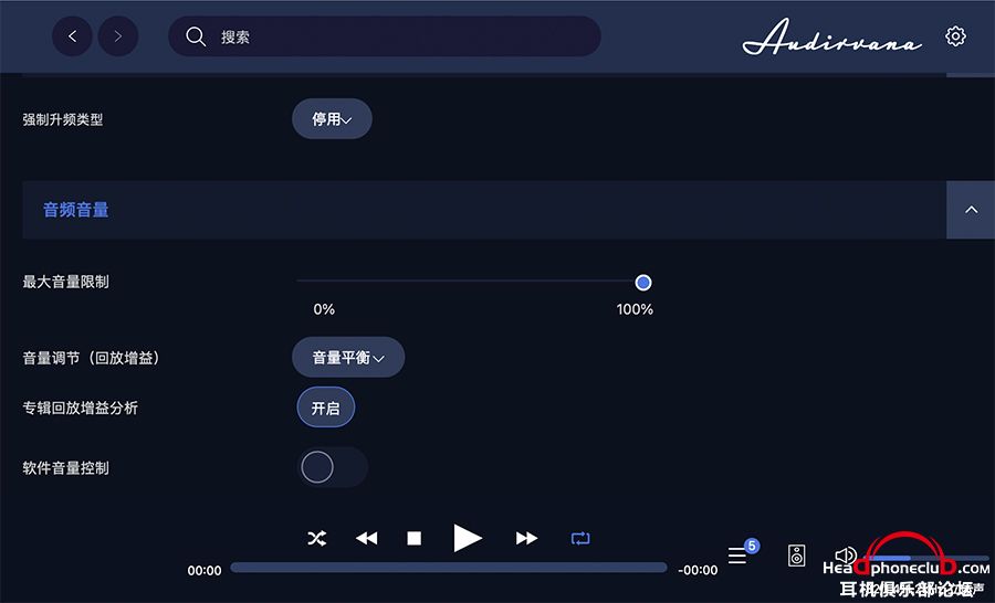

发表于 2021-6-3 15:45:46 | 显示全部楼层
Audirvana就有音量平衡这个功能。.

 楼主| 发表于 2021-6-3 16:04:28 | 显示全部楼层
这个有树莓派等小板子的版本不?是不是只对PCM文件作用?
1097
6670
330
330
2003-9-27
积极参与奖影音发烧友
发表于 2021-6-3 16:21:28 | 显示全部楼层
可以平衡DSD和PCM音量,不过没有树莓派版本。
