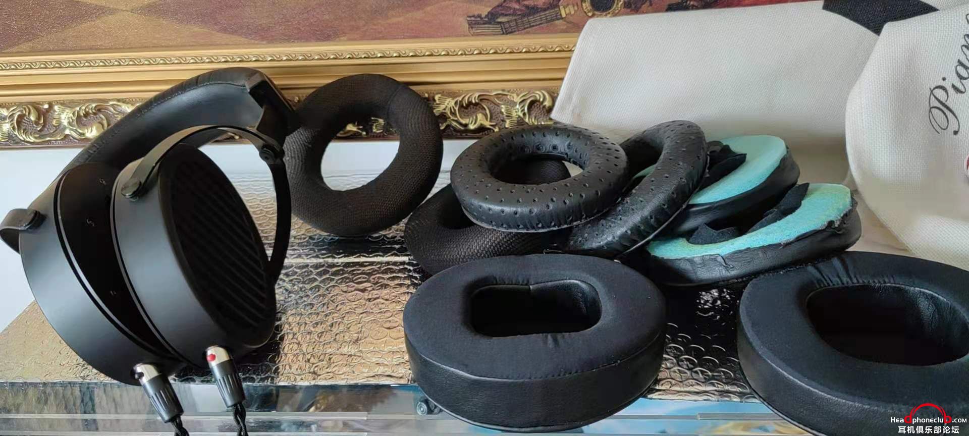

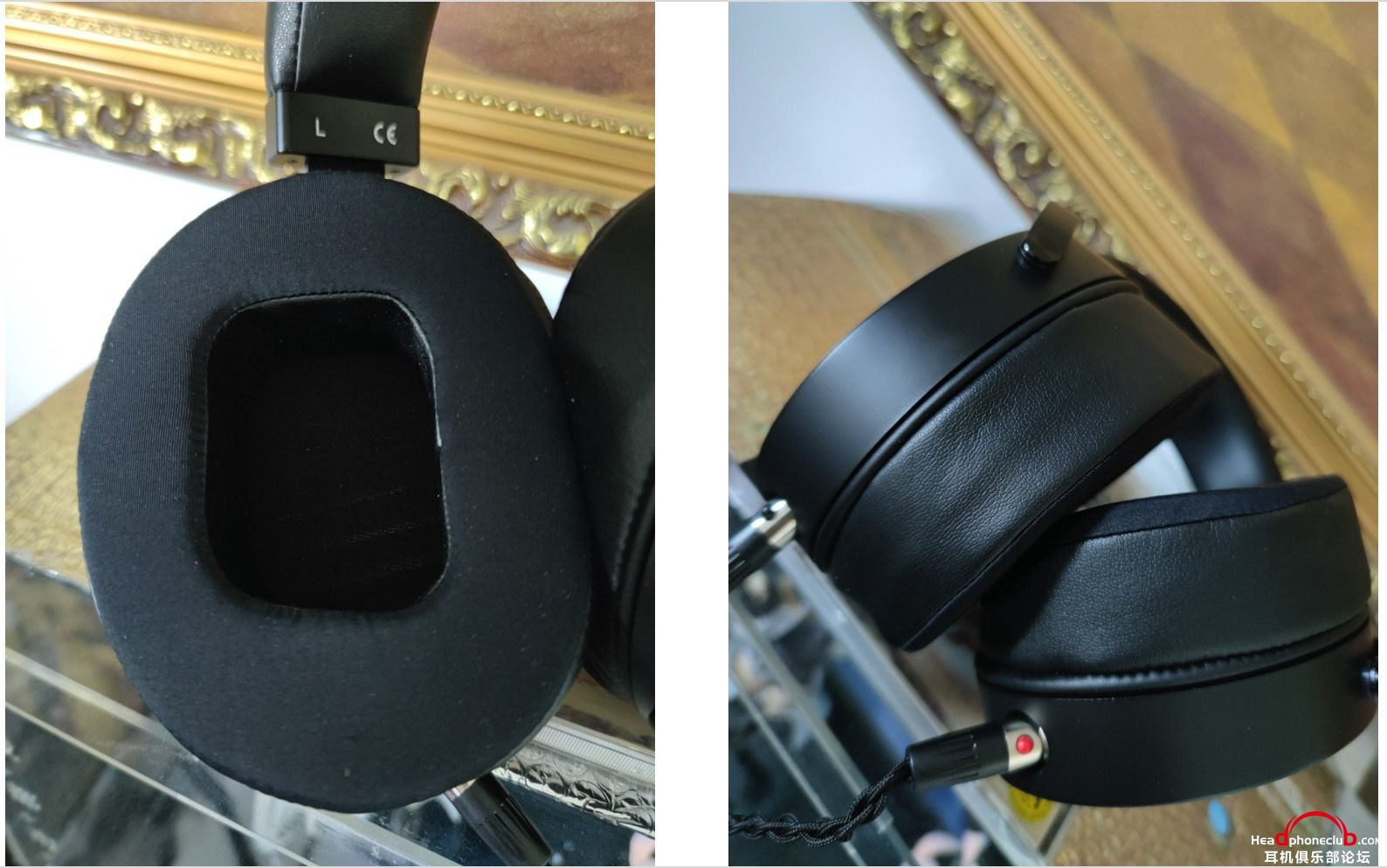

1、耳罩
(1)皮耳罩、布耳罩形状类似,布耳罩也用了边皮,只是表皮用了点布,导致风格极度相近,故两套耳罩的意义不大。
(2)耳罩自带的滤音棉材质是否过于密不透风,导致一团棉花絮。
(3)耳罩比单元的厚度还厚,中间的开口又小于单元发声的面积,是原罪。

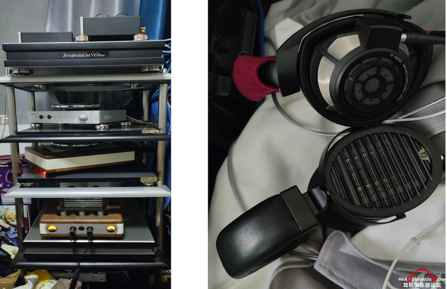

(1)槛

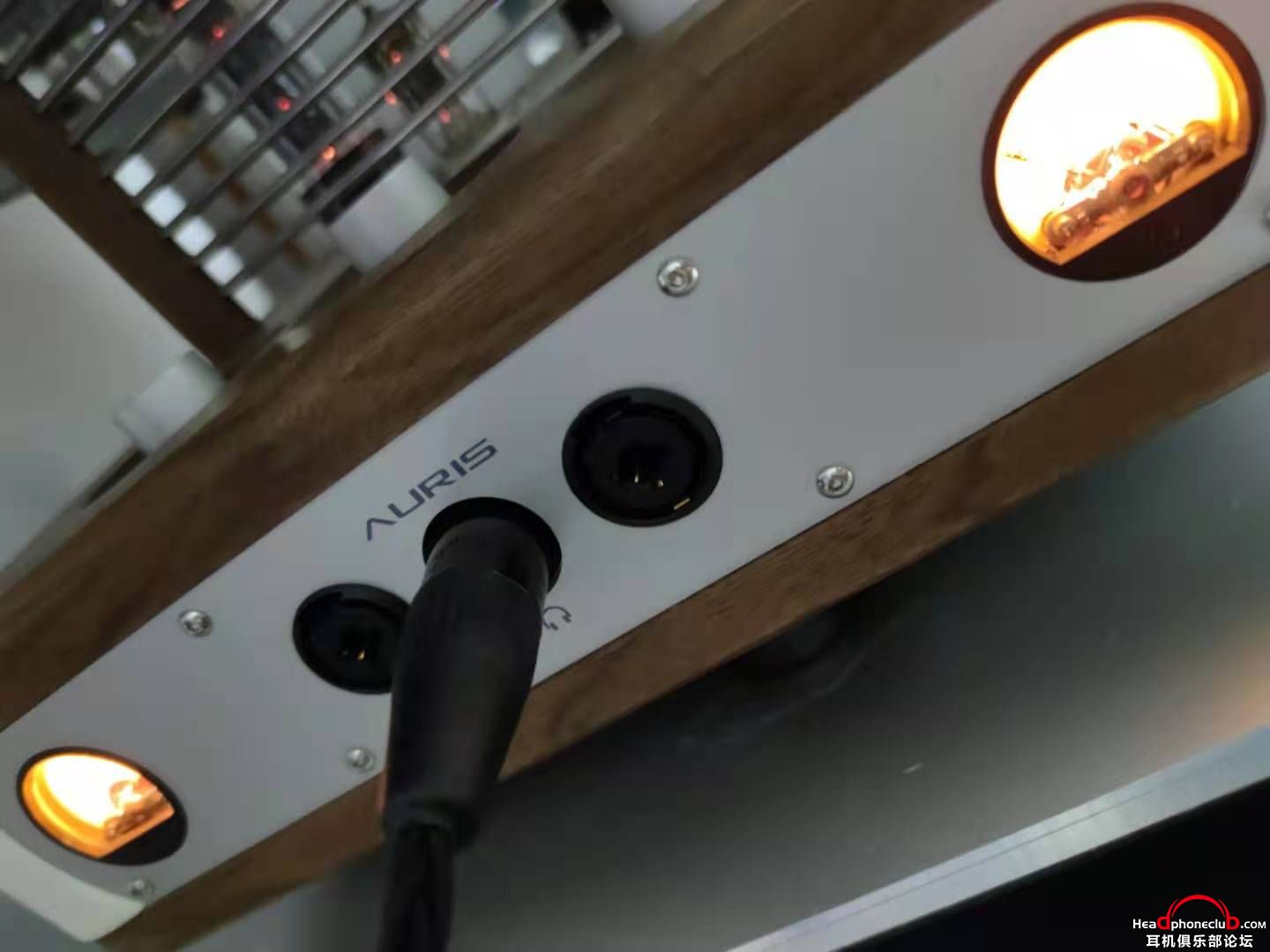

       IFI NEO iDSD + Pro iCAN,加100000的周边,出来的声音糊、闷、慢,没低频!真没想到十万的系统竟然
摸不到GL850的槛,也说明了三大件比周边更为重要。哎,十万听个响都不行,我只能一声叹息!
    将耳放换成EAR 909,声音有些许提升,表现为低频、解析要好一些。奇怪了,Pro iCAN推其他的耳机,
低频都会比EAR909推得要好一些。GL850却得出相反的结论,应该是控制力不如EAR 909吧。
我要修改一下:“大力不见得出奇迹”,“控制力好才能出奇迹”。

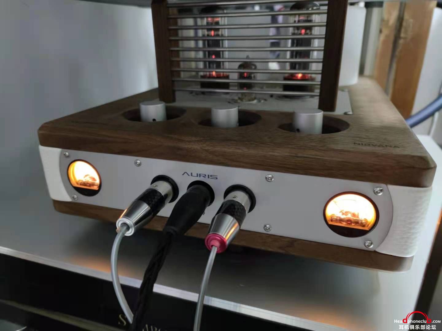

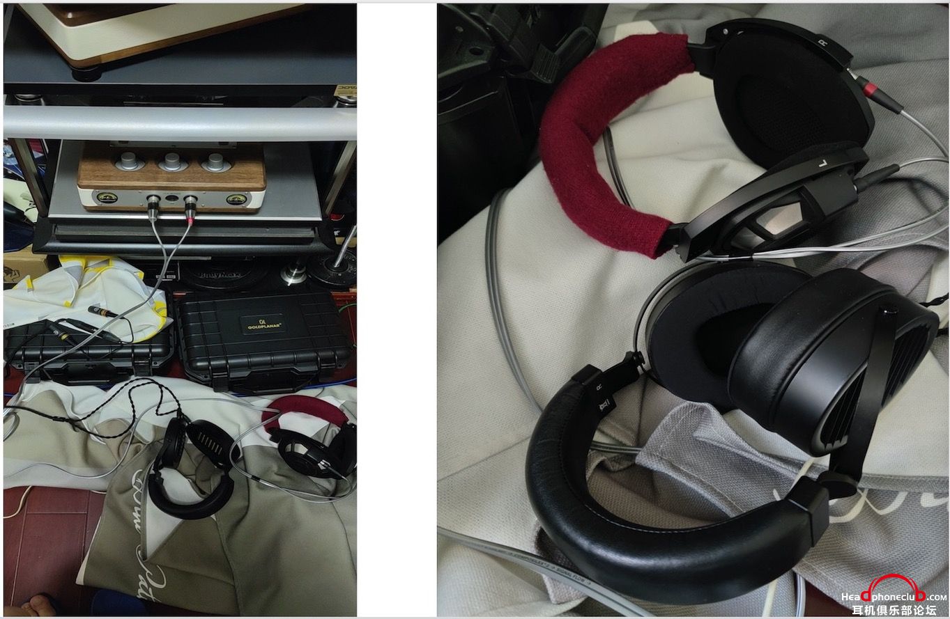

我该继续找“槛”了,那就升级为赛亚人之神——上台吧。

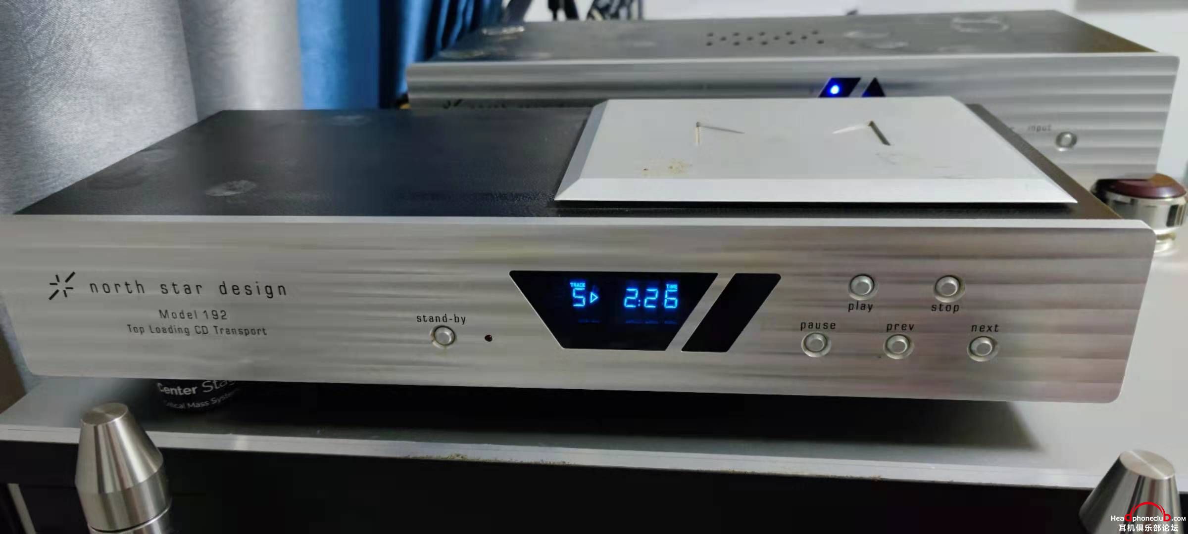

于是,北极星套装登场,哇哇哇,我终于听到GL850真正的声音了(或许还不是最终形态),低频不缺了,慢、闷已不复存在;
声场、解析有一定提升,继续保留着她的骚(厚密和浓郁)。
为了更好的说清楚,给她找了强劲的对手800S(耳机线:线世界单晶银+古河双三碳纤维旗舰头)。
800S低频解析层次、下潜及规模感明显强于GL850,宽松,鲜活,流畅度也是极其出色。
此次PK,暴露出GL850低频下潜被厚度掩盖,呈现团絮状。

(二)耳罩
1、参考耳罩
参考MD2和HD800S调音,想象如何提升声场和鲜活度。

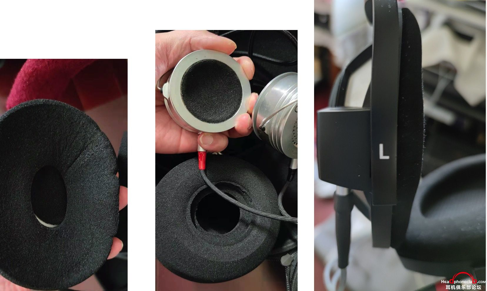

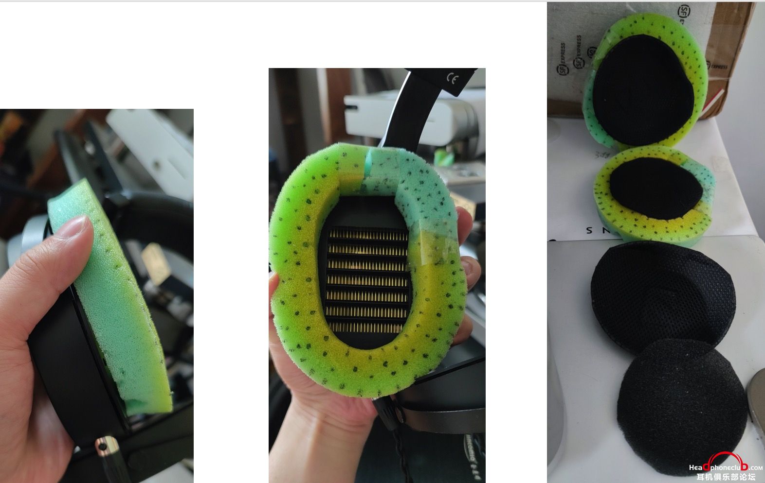

2、魔改耳罩
(1)裁剪
3个正圆形皮耳罩,全部剐皮,再废掉1个,拿出1/2分别补充到其他2个中去,变成两个大鹅蛋,才能覆盖GL850的外壳。
(2)滤音棉
将拜亚圆形的滤音棉和HD800S椭圆滤音棉做实验。
a)若单独放滤音棉,声音靠的太近,结像偏大,不够自然有种被挤压的感觉,必须上耳罩。
b)800s滤音棉高低频比拜亚滤音棉将声场拉的更开。
(3)耳罩
a)耳罩接800S滤音棉要比拜亚的好一些,表现为高低频、声场拉的更开,带来的好处是化解了高密度带来的能力量堆积,同时,清晰度大幅提升。
b)如果不加滤音棉,清晰度是最好的,但低频少了量感,声音也会变薄,我不能容许美女没有骚味。换回原配,厚度、饱满度、低频量感又回来了,
但比我的DIY耳罩(注意是相对而言)低频有些糊,缩,层次感不够了。
149
