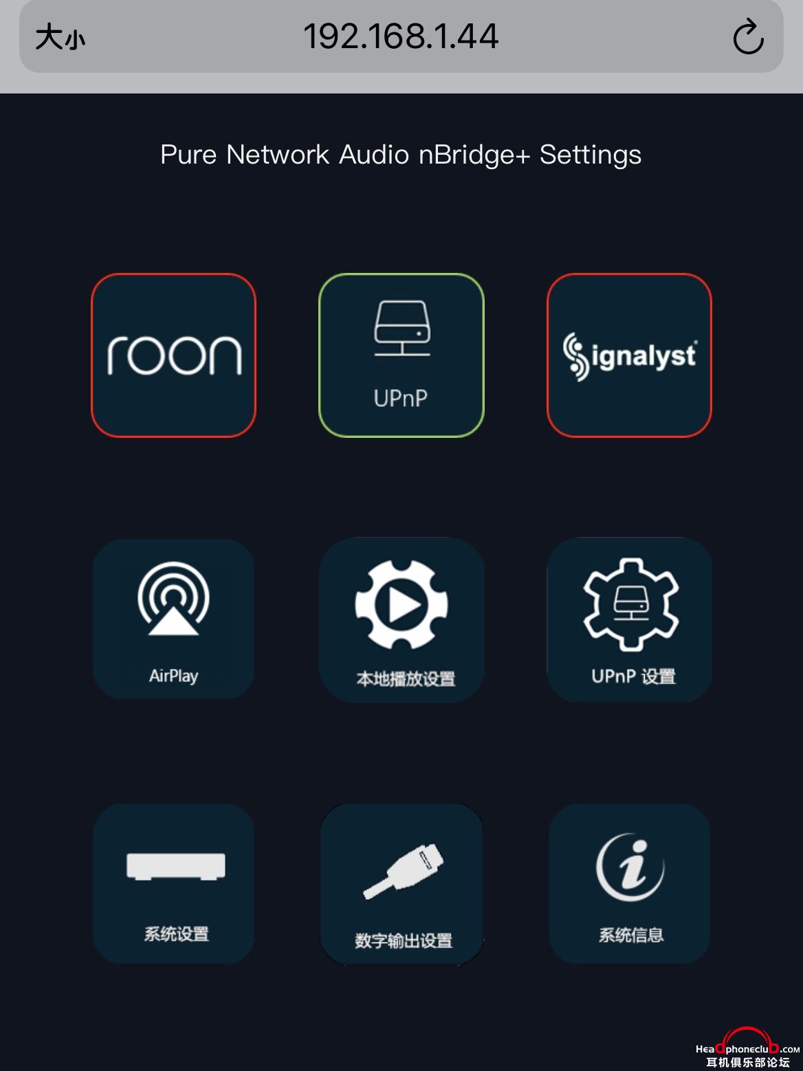

机器所有配置都通过网页控制,一代的RJR(个人理解为降毛刺)和升频功能得以继承,而个人认为非常方便值得其他厂家学习的iis线序选择功能则进一步加强,可以看到又新增了好几个dac的定义,而且自定义的可设置项目也增加了。这些极大程度方便了hdmi-iis接口的dac与之搭配使用。解决了各家线序不兼容的尴尬。(除了声韵和二嫂的私有定义无解)

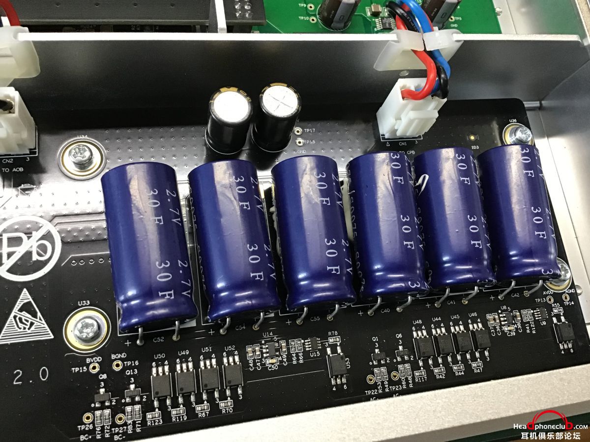

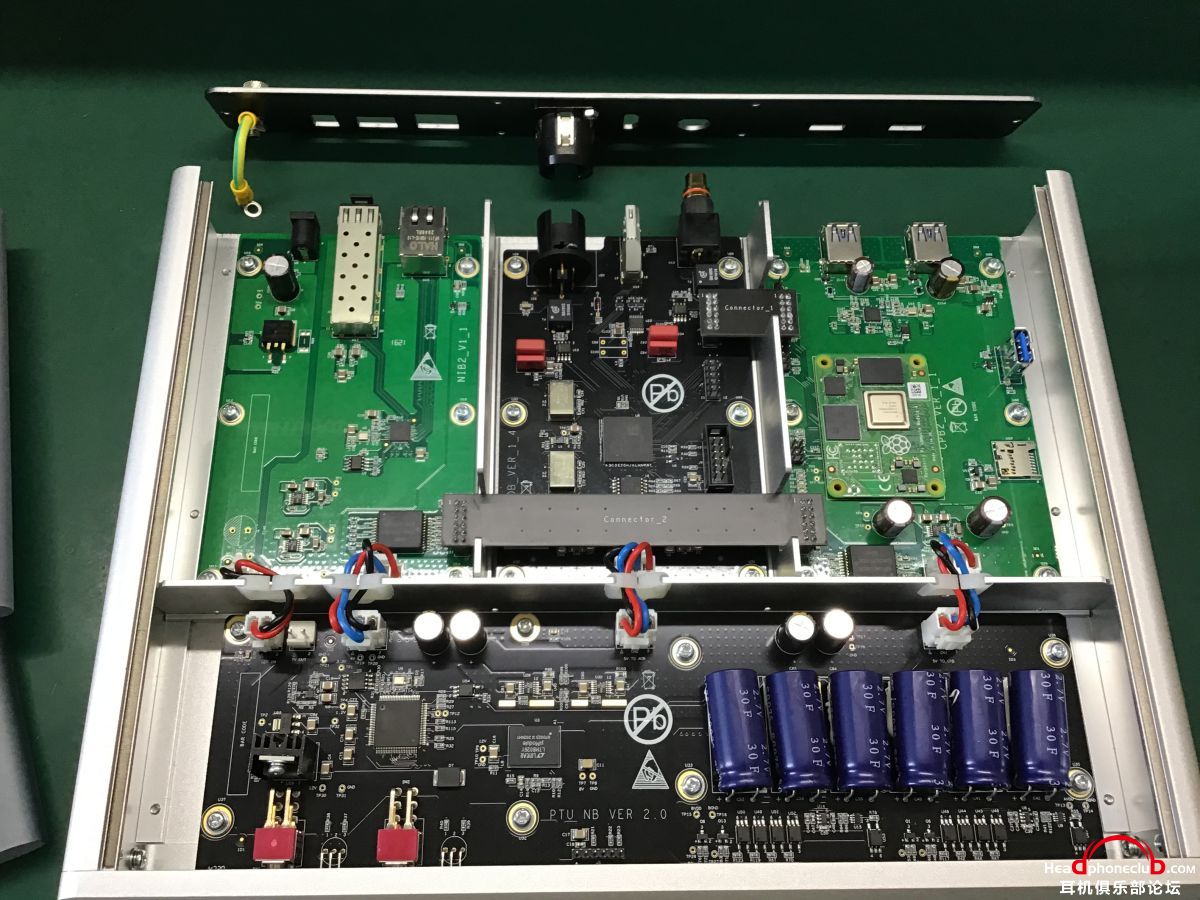

最后拆机看一下内部,pna的产品都采用模块分割式的布局,nBridge共分为4块。模块之间有铝板隔开,可以减少相互干扰。
下方是SC电源模块,2组超级电容,2路3045稳压(4并+2并)。
左上是网络模块,一个传统的RJ网口,一个SFP插槽(可以插光纤模块,起到光隔离作用)。
中间是数字输出模块,FPGA+957晶振。IIS+AES+同轴。
右边是CPU模块,CM4+转换USB电路。
整体的设计和电路做工可以说是赏心悦目有大厂风范的。
