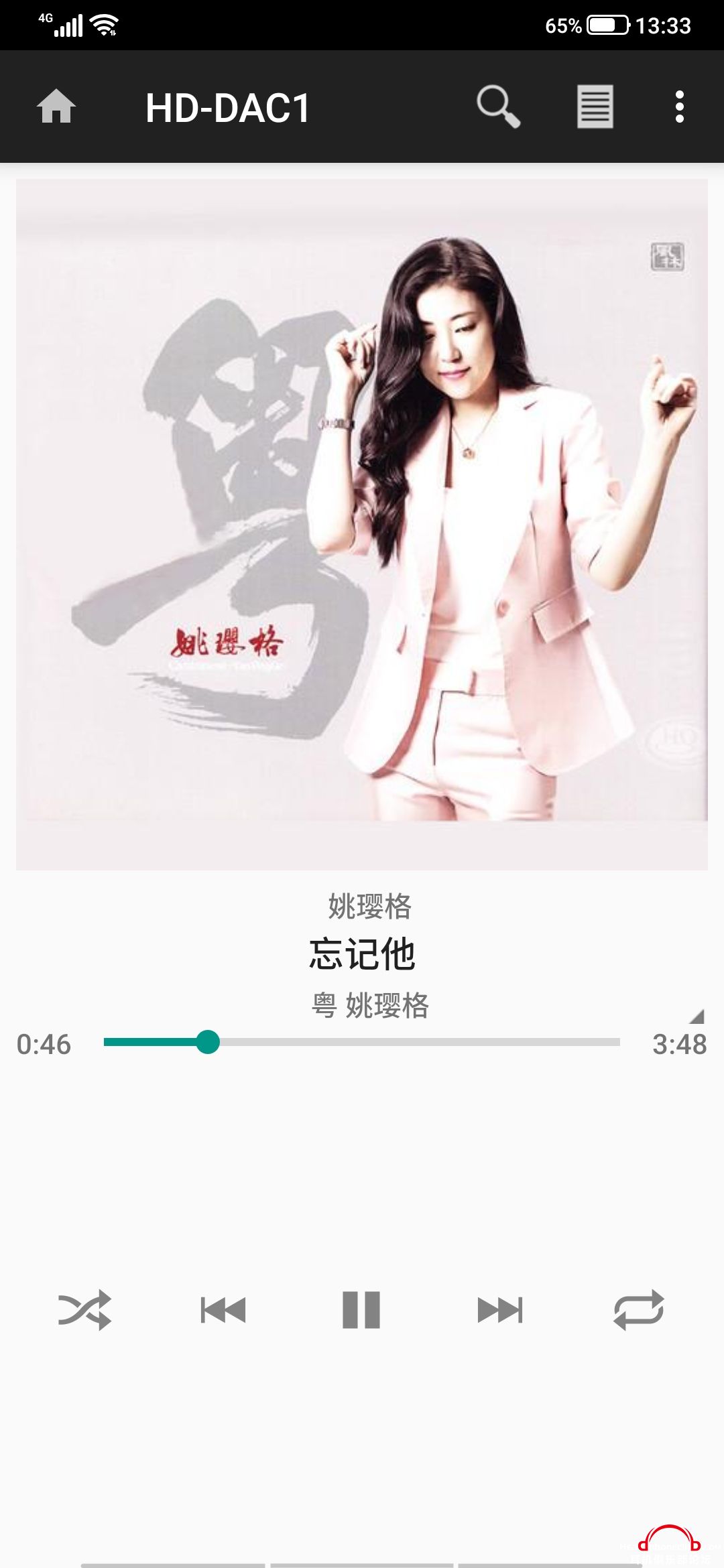

播放dsd
播放dsd
天韵宝盒主界面
天韵宝盒主界面
播放界面
播放界面
天韵宝盒连接BCD
天韵宝盒连接BCD
此时为同轴模式,顶部显示为MDAC6 USB
