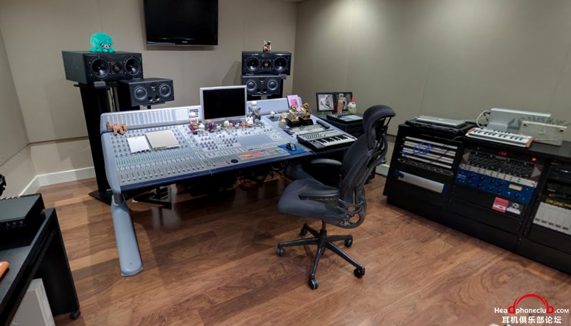

英傲宝达(BOULDER MK3) 以潜力大、声好、重料可调教多闻名于世,被世界各国发烧友和录音师宠爱。
毕竟大理石前障板、波罗的海桦木箱体、EAR 定制AB类功放 还有 ELAC 黑科技 VXJET5 II 单元 和双8.5寸黑晶盆 的顶配,不是那么容易遇见的。
潜力大的箱子 都有个特点
难玩
宝达亦是如此
因此,特刊出邪道攻略,以慰烧友,全是自己的偏见和一家之言,不具备代表性,如果照着搭配不爽,就当鄙人放屁~
1、霸气横放:建议如果家居空间够,尽量选择横放,整体声音的稳定度和规模感都要比竖放有较大提升,包括结项和低频动态。这个也是录音室的常用摆法。可借鉴。
当然,如果空间有限制,竖放已然ok,也更简约。
PS:国内推荐悦牌脚架,不是有多好,而是可定制,用料足。
2、音箱和脚架之间,请无比垫上专用钉垫,我个人使用高丘的,安定感和低频进一步提升,甚好。
3、保险丝:注意,宝达更换三方保险丝,电流额度要高于原厂,否则会烧。原厂肯定是不建议更换的,但发烧友为了追求音质肯定是不能忽略这个环节,建议SR橙色6a-10A(更换保险丝之后造成的电路烧毁,原厂不保,所以建议动手能力强的烧友选择此项改动)
4、后方音量旋钮:和前端前级相互匹配调整,根据前级增益选择,如果前级增益过高,可以衰减到12点,我一般不管用什么前级,都会略作衰减,宁到头,然后后退4-6个档,这样符合我柔美的听感。
5、VXJET 增益拨杆 :宝达特有必杀。初期刚到音箱,建议将高音开到 - 档位,听感更柔,等半年煲开之后可以恢复到0档。但是如果空间过小,比如15平以下,可以高音和中音两者全部开到-档位。 这个拨杆很神奇,有调音和增厚的秘诀,调整方法是,中音开到+档位,然后高音选择- 档位,声音风格极像ATC,密度甚至更高,对人声有要求的烧友可以选择。
6、平衡线,无脑推荐定制版百通8408平衡线两米版本,这线放在其他系统上并不是很全面,但是和宝达搭配起来,油润细腻质感很好,有极好的性价比。建议搭配尝试。
7、电源线:很敏感,主动音箱的电源线很重要,入门用水蓝四芯,注意要买正品四芯版本然后配黄铜杜铑头子的版本。如果更好的那就上比如雅图flow,或者audience 老二 。
8、摆位:适当内凹,根据听音距离和沙发高度,不要水平平行摆放,大忌。
