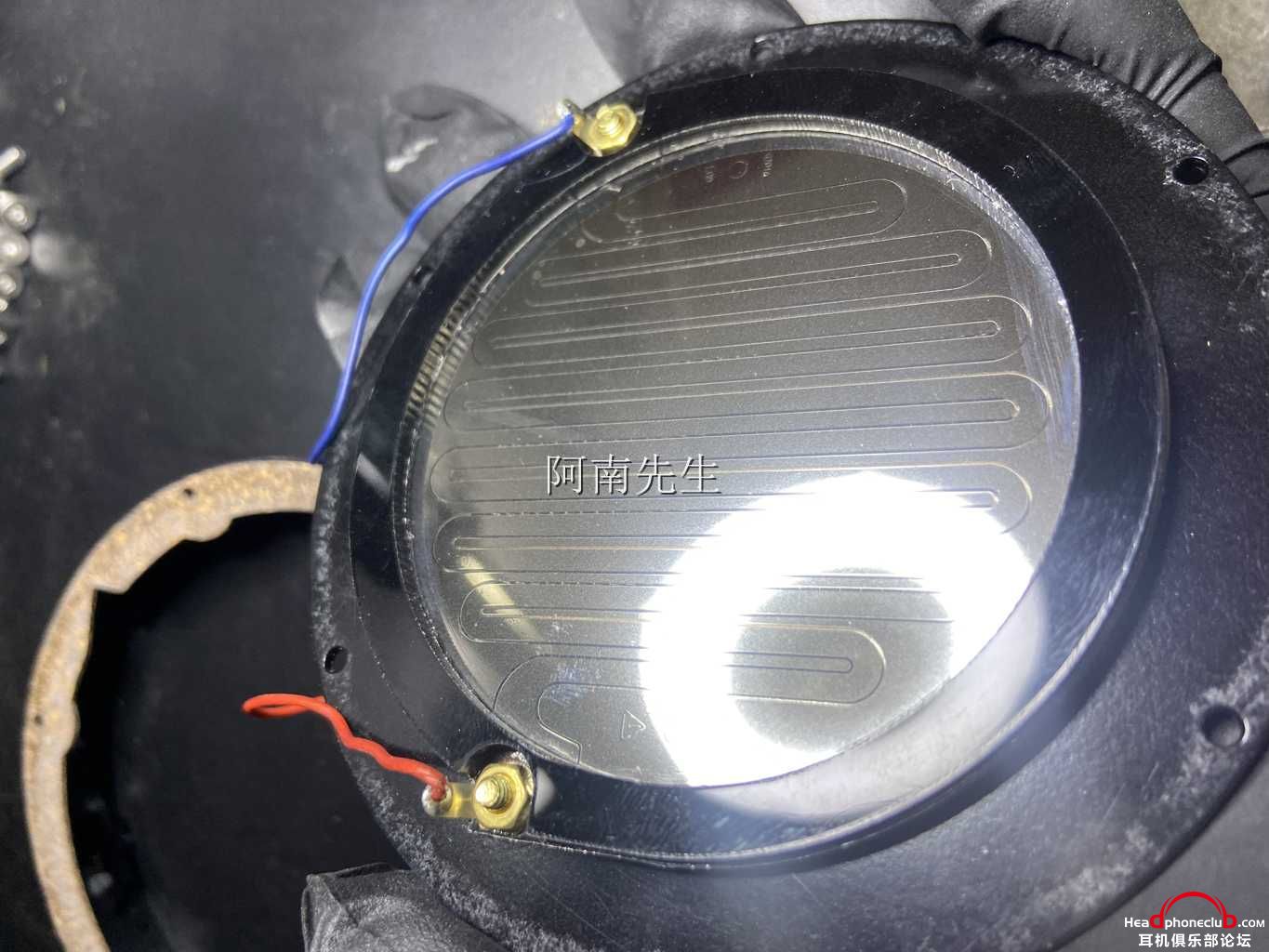

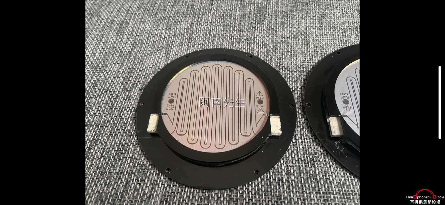

首先,单元看起来完全不同,早期1266采用的不是这种工艺,这只工艺采用了溅射工艺,振膜材料也和jbs家采用的不同。振膜上细节标注了2016,Lcd样式。但是就我对lcd的了解来说,他家也不采用此种工艺。国内用了同种工艺的,是一个深圳厂家,给初心之声老板生产972pro的厂家。国外其他厂家我没见过类似工艺。作为对比,下图是正常的十字单元。
logo 是jbs 时间也是2012。

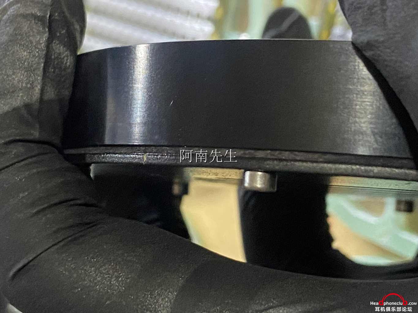

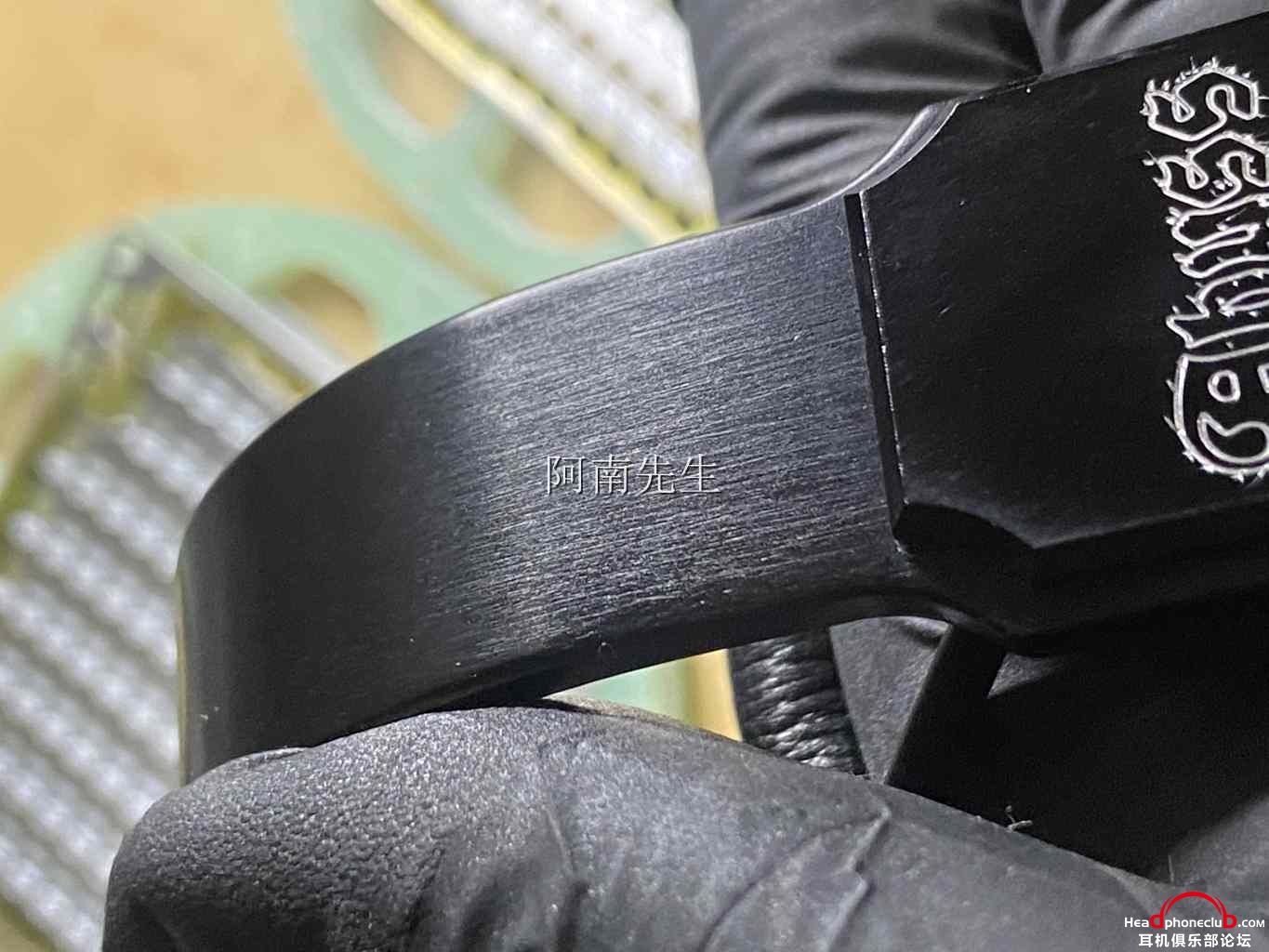

耳机外观上一些异常。
1、软木垫很厚,有1mm厚,我拆解的其他1266,这一层只有0.2mm左右。
2、logo部分,很粗糙,手摸上去很毛刺,但是早期厂家用得是激光打标。
3、整机拉丝铝喷漆,官方是喷砂+喷漆。
4、盖板是激光切割,并且精细程度不够,激光起始点明显,其他1266上工艺很精细,应该是线切或者激光但是做了路径的。
5、正面喷漆不对,早期不是哑光喷漆。螺丝外观不对,早期是带纹的螺丝,激光打标不对,对比其他人的图片就能看出来。

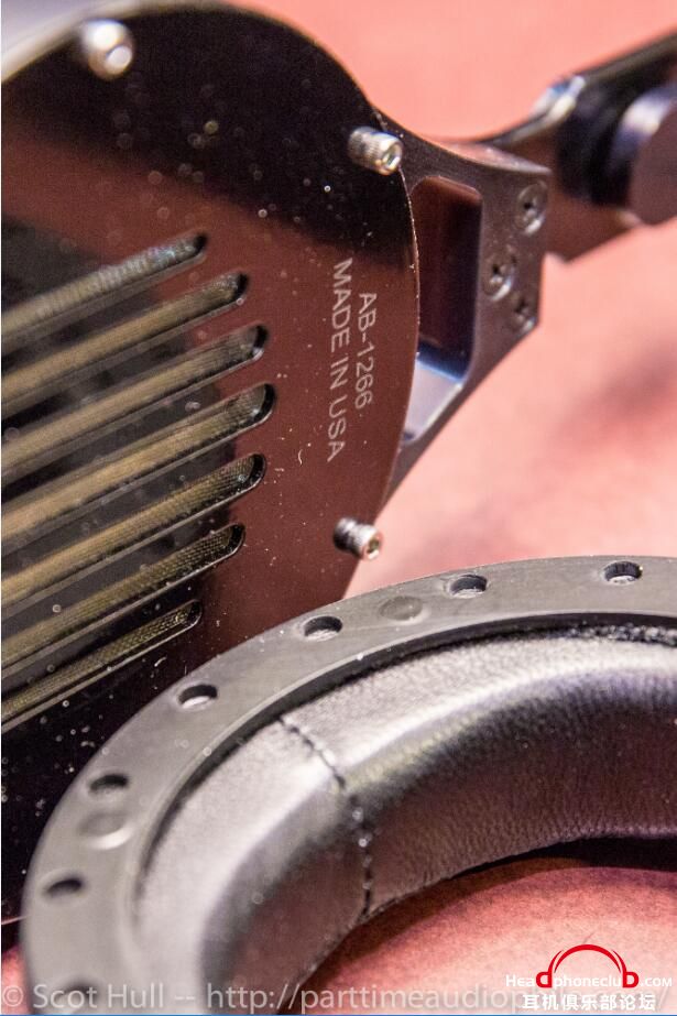

以下两张为正常情况的图片

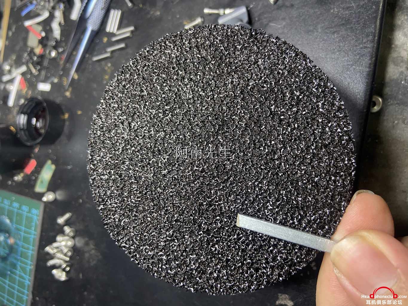

1266原版所有螺丝都是无磁性,声学板也是采用了泡沫铝。但是这一只,所有螺丝都是普201螺丝,泡沫铝也换成了泡沫铁。

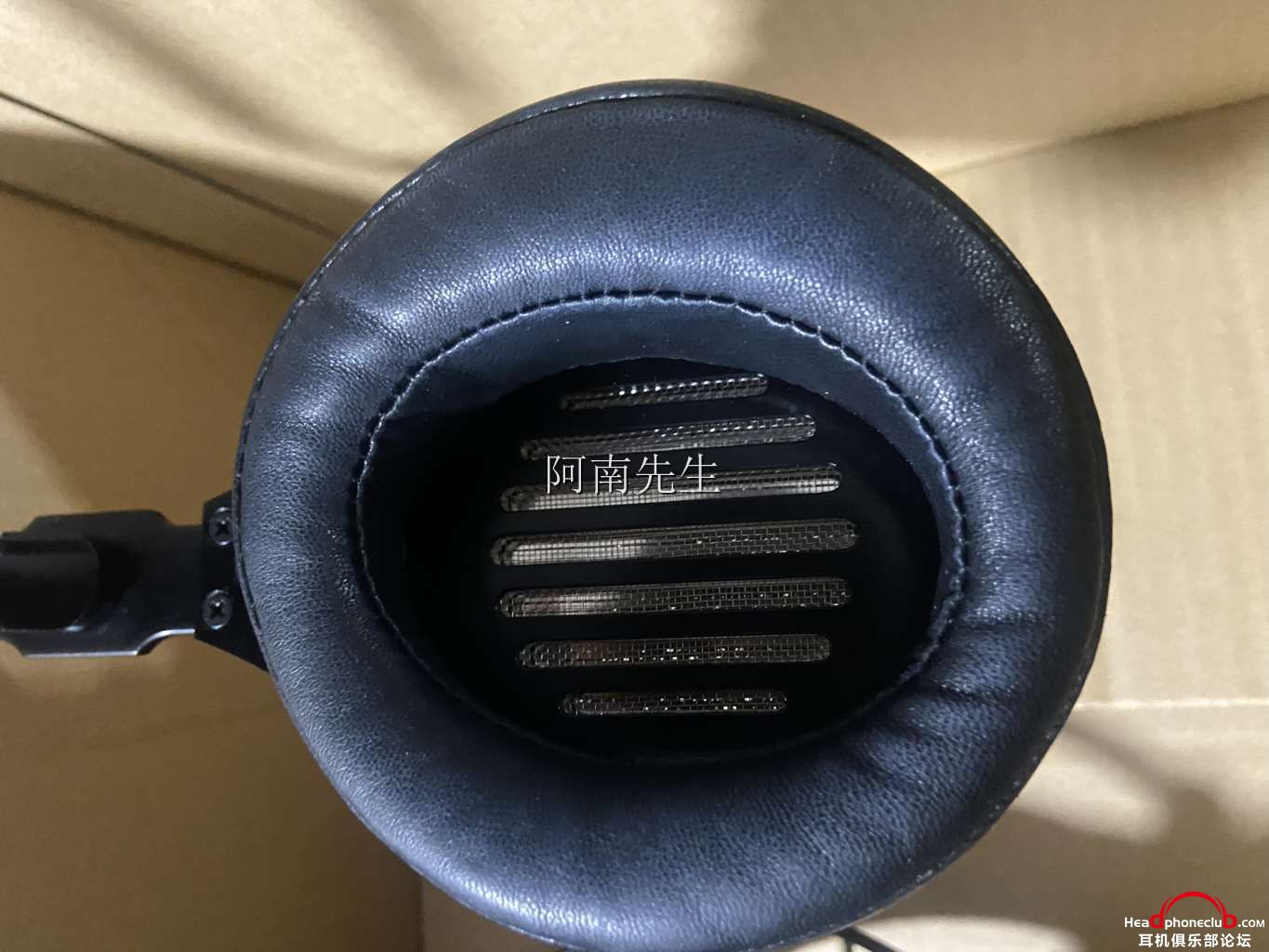

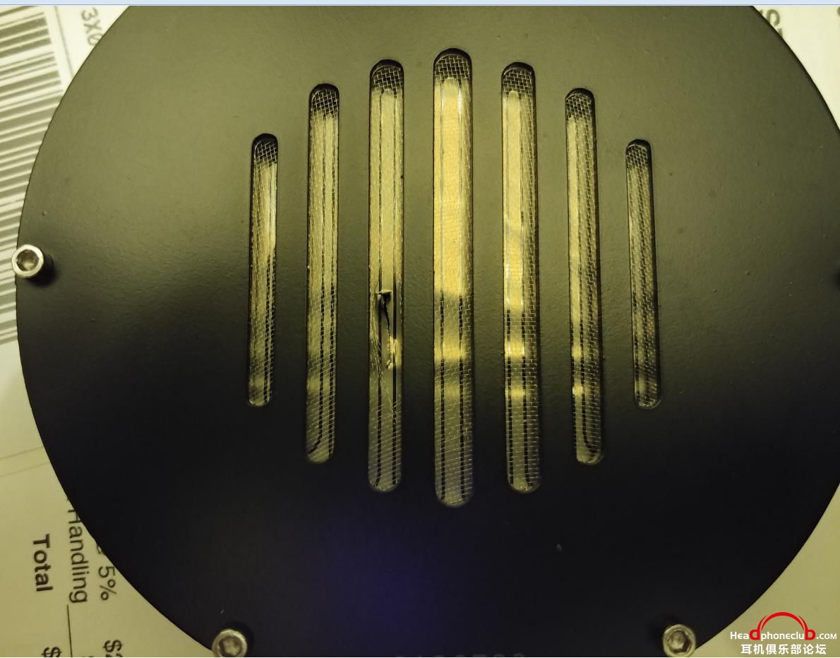

耳棉初看没问题但是后续仔细观察,是蛋白皮的耳棉,原版是纯皮,色泽,纹理就可以对比,单元正面开孔的不锈钢网目数和网丝直径也不对,下面一张是正常情况下的姿态。
虽然这个破了,但是能看出来本质的不同,图片应该是phi的,但是十字一字也一样,并且单元面板上官方安装不锈钢网是有一个导线槽,能看到的。这个没有。

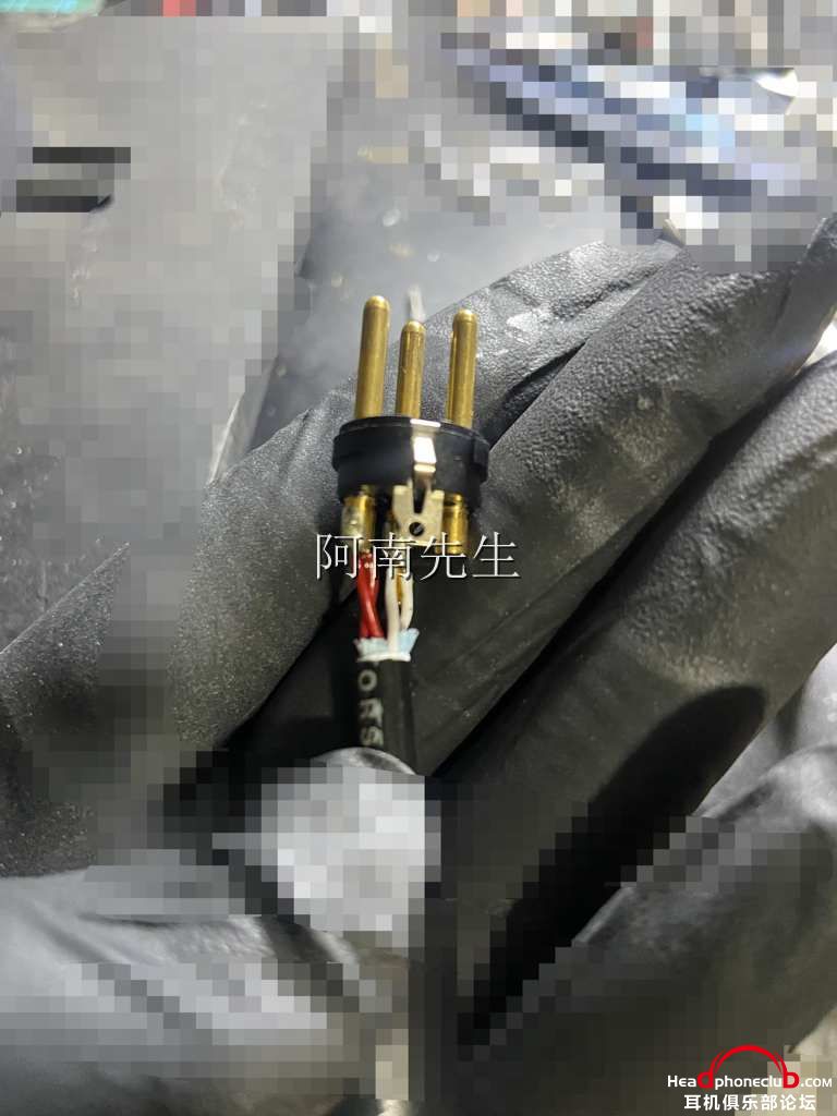

搭配的线倒是没发现问题,丝印一样的渣,四芯 pp填充。不过线能单独买到,就不过度去折腾了。

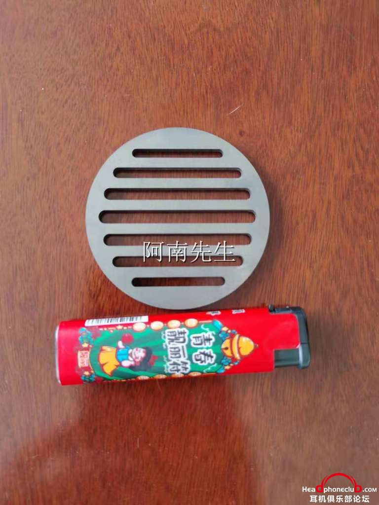

这个磁铁胚就是这个存疑东西上同款。
