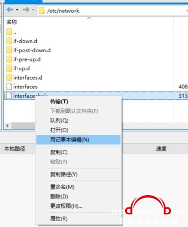

静态IP
在debian下的hqplayer embedded现打算固定下ip
  1. ifconfg
复制代码
得知我的网卡名叫:eno1
先备份原有配置文件
  1. cp /etc/network/interfaces /etc/network/interfacesbak
复制代码
可以用nano命令打开配置文件,或xftp 选中文件后右键“用记事本编辑”
原来配置(interfacesbak) 不是执行
  1. # This file describes the network interfaces available on your system
  2. # and how to activate them. For more information, see interfaces(5).
  3. source /etc/network/interfaces.d/*
  4. # The loopback network interface
  5. auto lo
  6. iface lo inet loopback
  7. # The primary network interface
  8. allow-hotplug eno1
  9. iface eno1 inet dhcp
复制代码
需要改为的配置新的interfaces,不是执行
  4.
  5. # The loopback network interface
  6. auto lo
  7. iface lo inet loopback
  8. # The primary network interface
  9. allow-hotplug eno1
  10. iface eno1 inet static
  11. address 192.168.1.177
  12. netmask 255.255.255.0
  13. broadcast 192.168.1.255
  14. gateway 192.168.1.1
复制代码

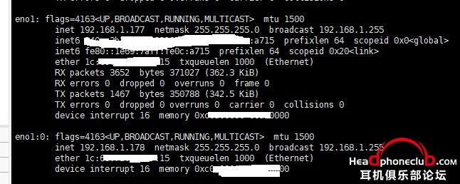

添加虚拟网卡
设成静态,不一定适合所有应用场境,居此添加一虚拟网口,并设为态动就完美解决。这样把hq 主力机拿到2级路由下还可以得到其它ip用。
一楼设静态ip是为直连naa服务的。
在新的配置文件再添加一行
  1. iface eno1:0 inet dhcp
复制代码
  4.
  6. auto lo
  15. iface eno1:0 inet dhcp
复制代码
(注意,就算把虚拟网口设静态也不能设网关的,eno1:0没有gateway)
然后使用ifup eno1:0就可以了。
不要使用/etc/init.d/network restart的方法
  1. ifup eno1:0
复制代码
  1. eno1是我的网卡名,eno1:0新添加的虚拟网卡名。
复制代码

 楼主| 发表于 2021-8-15 19:22:43 | 显示全部楼层
对于naa端,套用1楼的方法,把ip设为192.168.1.1 ,网关为hqe的ip 192.168.1.177 ,再添个动态ip的虚拟网口应可以直连naa了。
要是没问题,就不存在固定ip不方便维护的说法了。
还有欠一楼介绍,开机后wifi自动连主路由,那更完美了。
在naa端静态ip设置。naa的ip就是hqe主机的网关,naa的网关就是hqe的ip地址。
nano 打开 /etc/ssh/sshd_config添加一行
PermitRootLogin yes
  1. /etc/init.d/ssh restart
复制代码
可以root登陆
  1. sudo apt install network-manager
  2. sudo apt  install net-tools
复制代码
需要改为的配置新的
  5. auto lo
  8. allow-hotplug enp1s0
  9. iface enp1s0 inet static
  10. address 192.168.1.1
  11. netmask 255.255.255.0
  12. broadcast 192.168.1.255
  13. gateway 192.168.1.177
  14. iface enp1s0:0 inet dhcp
复制代码
接上显示器执行
  1. ifdown enp1s0
  2. ifup enp1s0
  3. ifup enp1s0:0
复制代码
enp1s0:0是添加的虚拟网卡
现在可以直连了,省了路由
