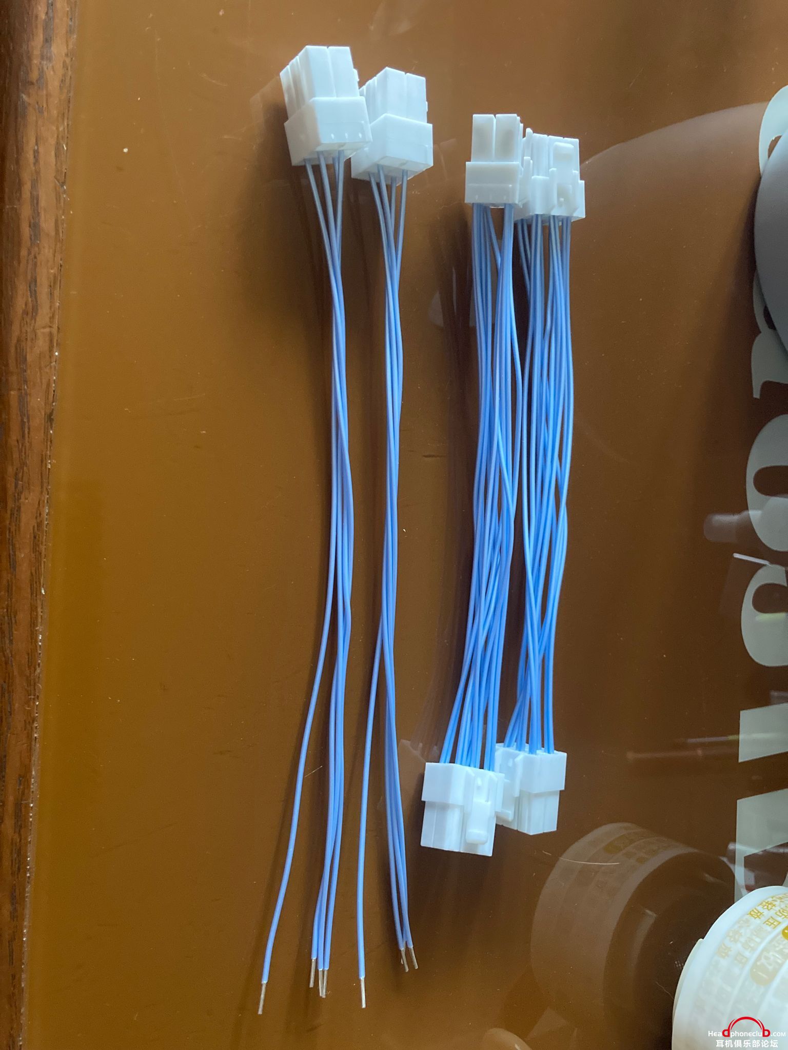

其实对系统也没什么不满意的,都安安稳稳听了很久了,不算增加sirius g2和因为增加他加的一根dragon hdmi线,都安稳听了有好几年了。g2 4件套我是没胆子去魔改的,哪怕是换个接插件也是不敢的。主要是担心钱花了,结果没有变好,看看整套系统,貌似就diy的nc1200后级有胆子下手试试。说是试试,其实以我手残能力,也是惴惴不安,不知从何下手,好在有叶老师(人称:上海老叶),俗话说的好,靠山吃山,靠水吃水,靠叶老师~~~~~~对吧。。。。
正好叶老师前阵子也出了purify后级,里面的主供电板也是1200的,purify模块和nc1200的基本也差不多——本来就是同一个设计师的作品——魔改方案肯定还是要靠叶老师啊,但是不能直接贸然冲过去就是“你给我个魔改方案吧,说数,我打钱”,我怕被叶老师直接拉黑=-=于是仔细观察自己的nc1200寻找适合我这种手残人士的魔改点,嗯,喇叭接线柱是cmc的可以换成wbt的(忘记开孔多少了,wbt有尼龙杆的,本身绝缘不怕短路可以用,wbt尼龙杆的后面可以用插片不用焊接),喇叭接线柱后面的线到主板上是接插件,插拔就好不用焊接,这个可以换。功放主板和电源主板之间是6pin接插件,也是插拔就可以了,这个也可以换,貌似市电到电源板是2pin接插件也可以换,不过好长,待定。。可以联系了
“叶老师啊,我是胖子啊,对,请教您个问题啊:
您那个purify后级上面电源板到purify之间的连线的接插件是什么规格的啊?接插件好找么?我想换下我nc1200这里的线啊。
对对对,哦,您那里就有啊,您看这里的线换什么的合适啊?单晶铜或者triple c怎么样啊?哦,单晶银可以啊。对对对,您的0号电源线就是单晶银的,我还听过的,不错的。嗯嗯,可以的。

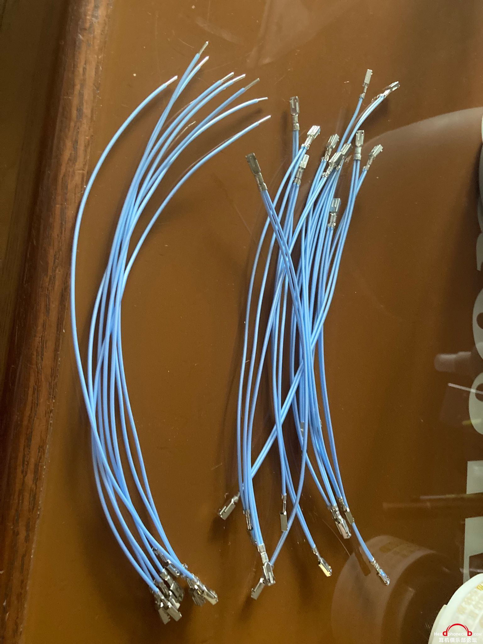

那个喇叭座到功放板之间我看接插件是一样的?您看这里的线也用单晶银的合适么?嗯嗯,这里一个端子几平方合适啊?哦,2平方左右,嗯嗯,我也这么想的。
那个喇叭端子那边的插片什么规格的啊?哦,6.3mm啊,哦,您那里也有啊,好的好的,那我就买4个wbt接线柱就好了?
好的,谢谢叶老师!”
搞定
叶老师的手工还是相当靠谱的(还没接喇叭插片): 2.jpg 1.jpg
拆装过程没啥说的,拔拔插插就ok了,果然喇叭端子开孔小了,直径10mm,当时开12mm就好了。。。买wbt尼龙杆的果然是对的。。。。
说说声音吧,装好后也没啥时间听,前前后后算是放了2个多小时吧,还是能明显感觉到单晶银的特点“内敛温润,人声润泽”,不足是稍微有一点紧,不过叶老师也说了,煲煲后会宽松透明,我 的经验也是如此,不是很在意。和之前的工业电缆比最大的区别在于一些很熟悉的录音,会多听到一些东西,不是以前听的时候没有,而是现在变的明显,更容易引起注意力,好处大家都知道,坏处是一些流行人声里面的喉底音会更明显,好在温润特性在,喉底音明显了但是不干涩,我觉得是好事。
