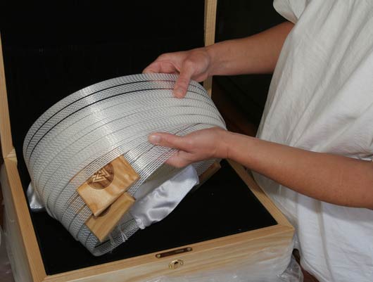

  • 发烧的喇叭和信号线端子,最薄的厚度不能超过1毫米。
看图的话,就是这样。

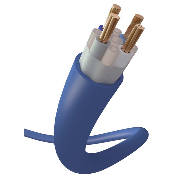

德国著名的W牌 为什么要接触部件变为扁平? 保持高频信号可以和低频一样,均匀,且充分地通过金属导体。
喇叭线分正负2部分,中间如能隔开保持距离者,为更佳。如上图法国Real cable 旗舰喇叭线 HD-TDC。
下面开始详细分析,有时间和耐心的可以看,
1 ,买模拟音频信号线,(20-20KHz的),导体直径,是直径不要超过1毫米,或者看横截面积,不能超过0,66平方毫米。
这个基本没有问题
可能的问题是,最好不要同轴导线,
而是RCA线中有2根独立导体,
或者XLR中有3根独立导体。
且导体之间相互保持一定距离的线材。
法国Real cable旗舰纯银信号线chenonceau,中间保持相当的距离。

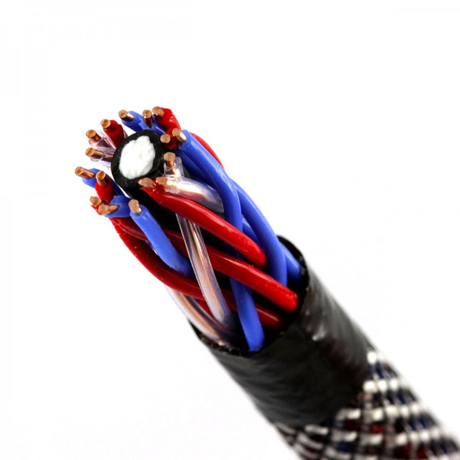

2, 喇叭线,也是传输音频信号,每单根导体的直径不能超过1毫米,
但必须是多股绝缘的细线相互缠绕,
或者相互之间保持距离,
越多股,效果越好,因为多根可能承担更多电流。
可以是这样的,导体之间保持距离,隔开的,(个人觉得干扰最小)
Real cable HD TDC, BWOFC。
或是litz缠绕型的,注意,每根都很细,且都必须绝缘!
法国Chambord 喇叭线,12支1mm直径OCC单晶体 litz编织缠绕。

廉价的法国真格 HDFDC 喇叭线
什么是利兹线:(出处
