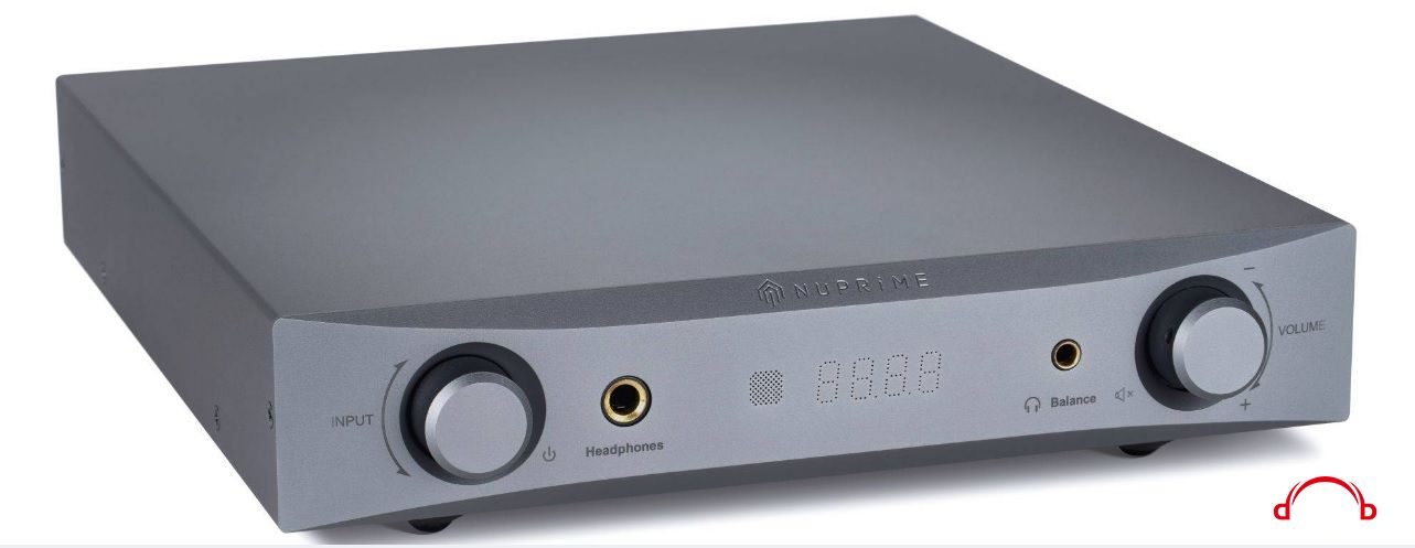

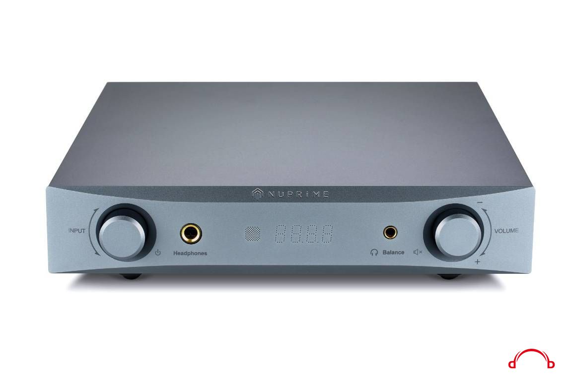

铝制机箱只有5.5厘米高,流行的水泥灰色。Alita的前面板具有NuPrime家族特征的微笑曲线,非常的优雅。
前面有两个旋钮,左边的是电源开关和输入选择,右边的是音量控制。
在旋钮之间有两个耳机插座,左边是标准6.3单端,右边是Pentaconn 4.4平衡口。耳机口之间是NuPrime特有的“微孔显示屏”,钻出的矩阵微,显示出蓝色的LED光。
这是一个非常简单的解决方案,它证实了“少就是多”这一说法,东西看起来令人印象深刻,并为我们提供了关于所选输入、采样频率或音量的信息。

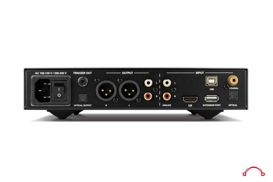

后面板被分为两个区域:输入和输出。右侧是输入,有同轴、光纤、USB、I2S(HDMI)、模拟RCA输入。此外,还有一个USB-A输入,被称为扩展端口,可用于连接蓝牙或wifi。在NuPrime的产品中,我们可以使用NuPrime Omnia WR-1网播、蓝牙模块或网播模块来实现这一目的(译注:2021年下半年起新派将推出 BTR-HD以及Stream Mini模块 )。
在输出区域,有平衡XLR、非平衡RCA、光纤,和一个3.5mm插孔的“触发输出”。

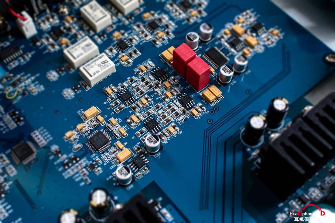

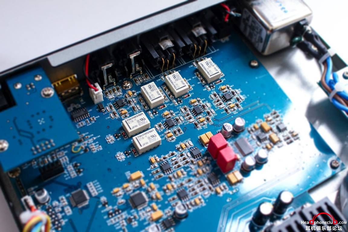

Alita采用AK4493EQ芯片组,具有低失真特性和宽广的动态范围。多家音频公司使用了同样的DAC芯片,看看NuPrime将如何应对市场上普遍缺乏这些芯片的情况。
输入数字信号由可编程的FPGA SRC芯片进行上采样,保证了抖动和其他失真处于超低水平。
音量控制是模拟的,尽管有着现代的微处理器控制,其内部是流行的精密电阻阶梯形式。由于这个解决方案,调节以99级进行,每级0.5分贝。每个输入音源的音量都是单独记忆的,使我们能够精确地匹配不同音源的音量。
AK4493可以转换32位/768kHz的PCM和DSD512信号,但不是在每个输入端都能达到。USB支持384kHz/DSD256,光纤支持192kHz/DSDS64,同轴和I2S 则支持768kHz/DSD256。

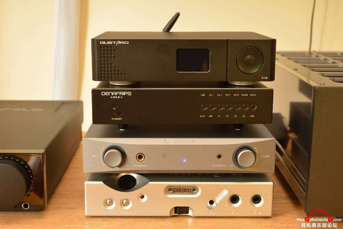

我开始听Alita的时候,是把它作为我系统中的纯DAC解码器使用。
由于使用了相同的AK4493芯片,我本来以为会有与RME ADI2类似的声音。
对我来说,RME ADI是一个完全中性的DAC的例子,没有把它的特性带到录音中。新派Alita不同,它是温暖的,非常有旋律性和吸引力,音色很丰富。
我特别喜欢 Alita 的低音,清晰度、深度和冲击力都是一流的。我有几首最喜欢的歌曲进行测试,我建议你听一首歌电影原声“亚瑟王:剑的传说”。
吉他、强有力的弦乐、铜管、行进中的打击乐和电子乐,中世纪的乐器与现代的节拍混合在一起,还有交织在背景中的剑的咔嚓声。这里我们有一个完美的例子,说明这个DAC的低音是多么的壮观,同时也说明重播是多么的准确和细致。
这正是制造商对Alita“结合细节和空间感的温暖”的评价。
Alita的人声也是一大亮点,形体感一览无遗,给人的感觉是主唱正在面前为我们唱歌。由于中低频的支持,它们听起来很强劲。高音没有那么外露,有点松弛。它提供了很好的、无听觉疲劳的信息量。Alita 的声音让我想起了 Denafrips Ares II 的大部分,尤其是它温暖的人声,但它更快,更有活力。Ares II在平静的爵士乐曲中令人愉快地哼唱,但对于更激烈的爵士乐来说,则缺乏一点节奏。
