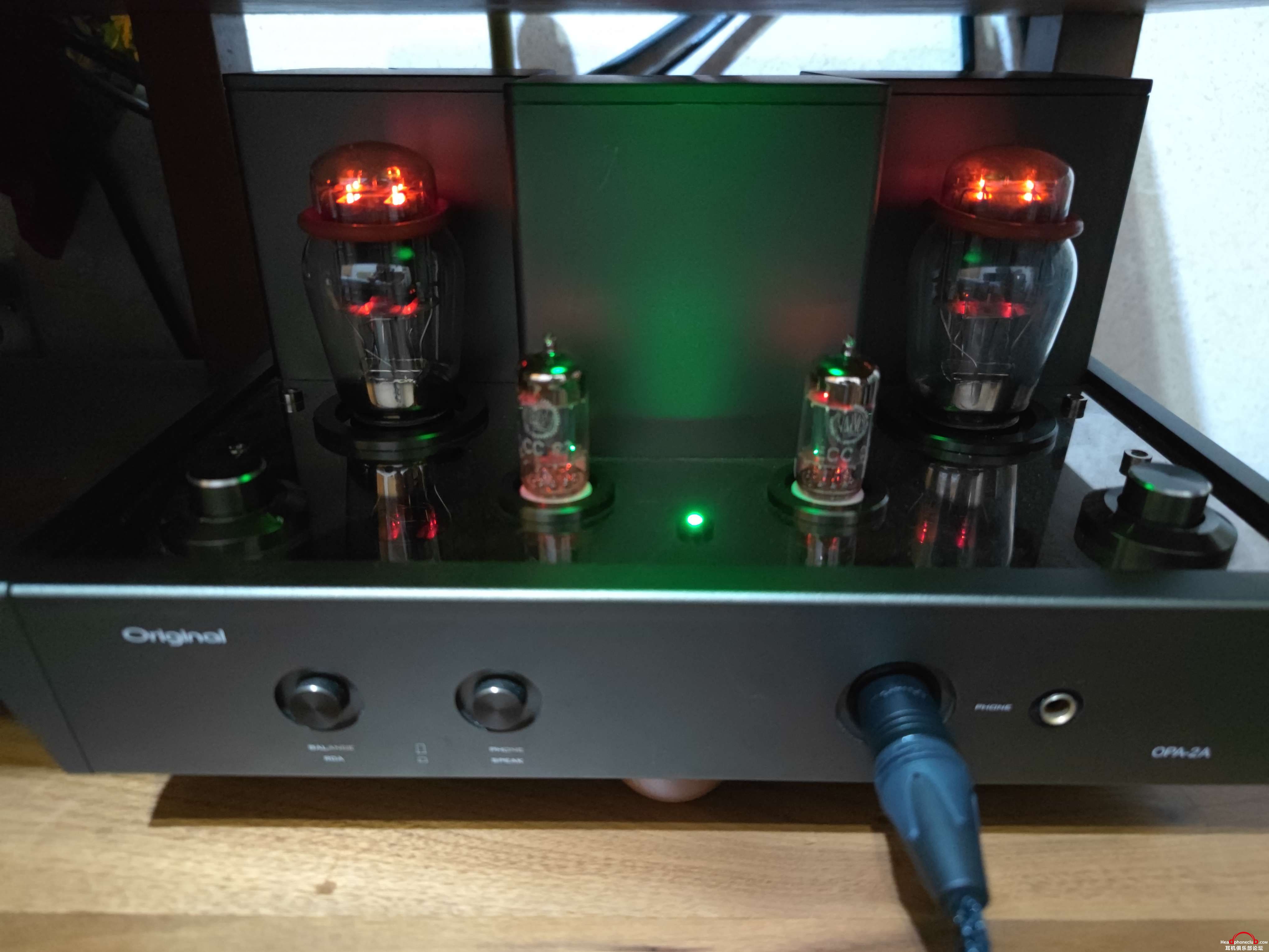

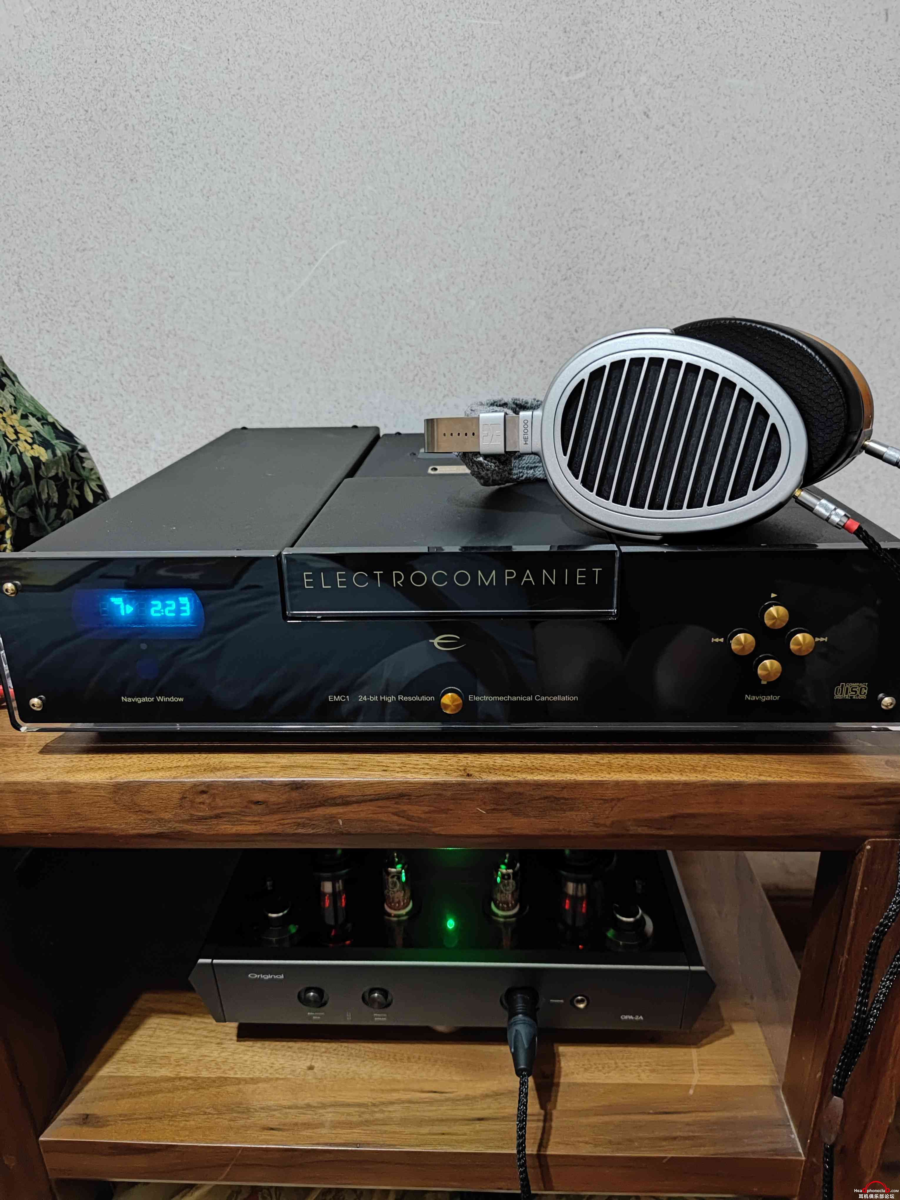

   喜欢旅行和音乐已然二十余年了,不算是音响烧友,平时主要还是听胆机和音箱系统,2010年前第一次跟昌业进了金环的耳机,用清逸伦T-2.6F推,后发现其插电脑看电影很不错,声音厚实好推。所以2010年又上了K701,声音还算是入耳了,夜深人静时偶尔聆听也还惬意,本以为耳机系统也就这样随便玩下了,可一次不经意的试听打破了平静。
        十年后的20207月,随友在海帆听了一回HIFIMAN HEKV2,被其宽松、细致、透明气质打动,水灵灵的听感,有些美国静电音箱的感觉,整体细节交代清楚,声场密度也是甚好,心动之下再次上门带碟试听,当时店家用原创OPA-3A搭配新派小CD机开声,细听下,古典,现代音乐等可以给75,但人声和大动态音乐表现不尽如人意,比如黑玛丽、EVA和克莱普顿的高音部分破音扎耳,角斗士爆棚片段一团浆糊,以我的听感只能算及格了吧,由此对这款平板耳机有了基本认知,优点上面讲过了,缺点是人声较直白,高频有点容易失控,中低频量感及下潜相对动圈耳机还是不如,极端大动态时显得慌乱不够稳当,优势和劣势都很明显,这与平板音箱的特点也是挺吻合,烧友都知道平板音箱和胆机可说是佳配了,顺便也就关注了一下试听时的原创OPA-3A,发现平台还是不错,用料也足,大多数情况下也能推好HEK V2。回家查了些资料资讯,基于对胆机的认识,觉得他家兄弟OPA-2A应该更符合我的需求,2A3还是比300B平衡细腻,后续换管代价也小很多。最终决定购入HIFIMAN HE KV2和原创OPA-2A,重新组建一套耳机系统。
    搭建一套听音系统的关键就是一方面要发挥器材优势(你因为这个才会买它),另一方面也要尽力改善其劣势和不足(这建立在你对器材的认知上)。HEK V2最大的劣势就是搭配不好的话人声较直白,中低频有短板,大动态不够稳。有了这个方向,在购入前我已经有了利用OPA-2A进行改善的计划,实际上也很简单,就是通过线材、换胆、避震来实现,目的就是柔化控制高频,令其人声高频不开叉不扎耳,同时加强中低频,让声音稳当起来,我估计是可行的。原有音源音乐之旅UP-1足以胜任,温暖厚实密度高且润泽音色可以决定系统的素质,同时给HEK V2添加一些色彩。
    改良计划首先从线材开始,耳放电源线选择了古河自制线,厚实能量强,速度适中,信号线选择了卡达斯的宝石平衡线,也是取其高频润泽,中低频较强(也考虑过音乐贵族的ISIS,成本原因待以后取舍)。在OPA-2A跟机管的推动下,声音明显改善,如果不听那些极端难播唱片也能轻松听上1小时了,小目标达成,和预期一致。(目前耳放电源线和平衡线已改用卡达斯的老款黄金十字和至尊天空)

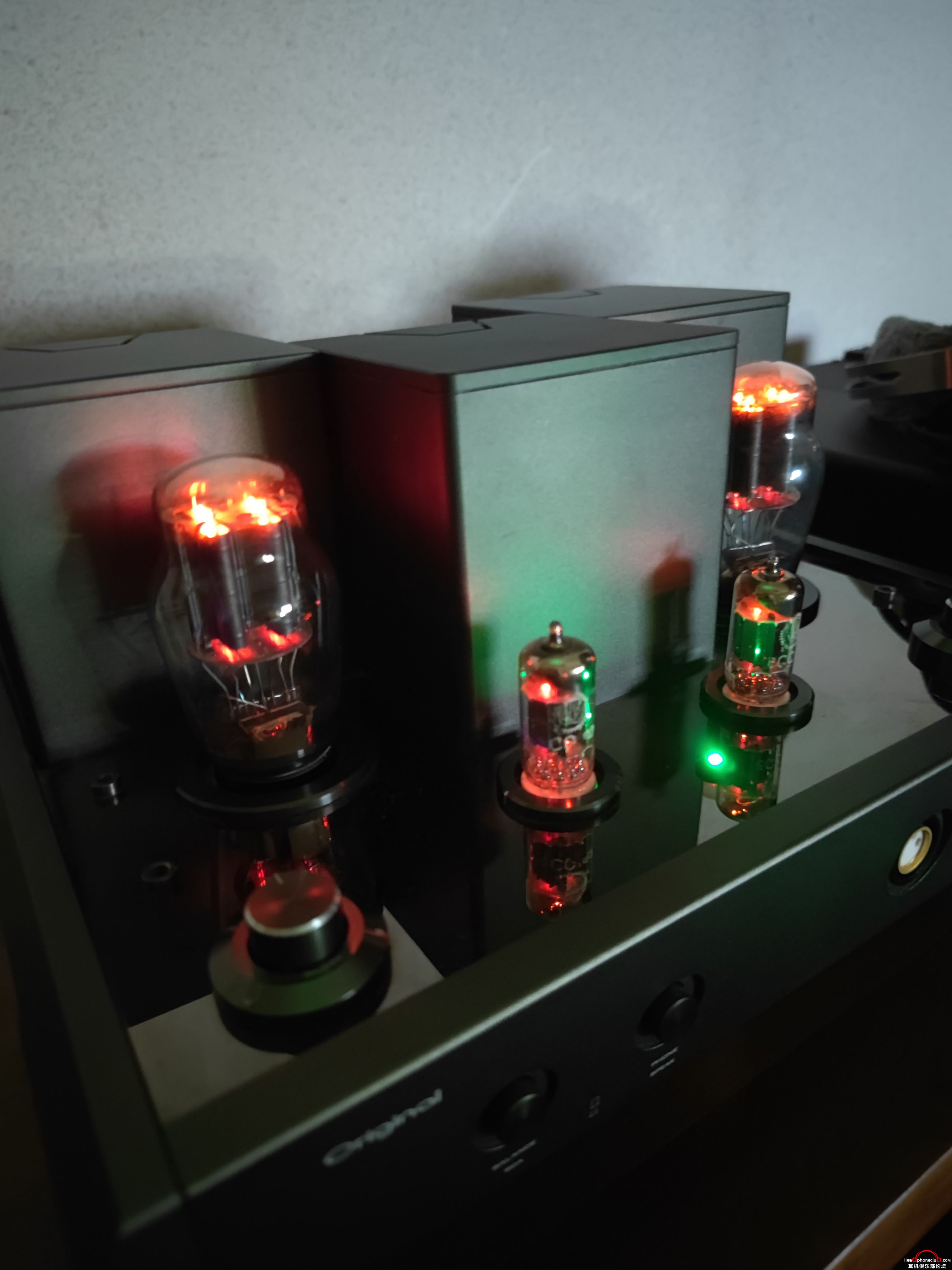

    跟下来就是换胆,先从耳放前级开始,上了一对富豪长坑屏斜圆环12AU7,当时也考虑过德根ECC802S,因为目标是要加强耳机中低频,富豪管中高频娇艳耐听有色彩,低频厚实下潜更深,还是更合适,整流管用了GEC的皇冠5Z4G,同样取其厚实耐听古胆韵味,最后功率管换了RCA四十年代发霉屏方环2A3,玩2A3这个肯定是必玩首选,细腻厚实而且非常平衡。整个换胆过程遵循目标,逐步推进,持续了约一年,是要等先换的胆声音稳定后,仔细聆听确定效果及得失,最终结果还是比较满意。这个过程中也在寻求耳放脚钉避震,有趣的是偶然发现闲置多年的声美丽檀木钉一试之下居然非常合拍,声音更稳了,耳机的声场变大了些,因此声音也灵动了,幸好没有扔掉,也节约了好多时间,看来真的是一张卫生纸对国家都是有用的,哈哈.......
    换胆结束后,大幅地改善了系统的听感,从初入门时的干涩清瘦小姑娘变成如今的丰腴娇娘,然而黑玛丽神经刀的声线、EVA飚的超高音、角斗士的爆棚片段仍然还有瑕疵,看来临门一脚只有升级HEk V2的耳机线了,选择在小皇做一条3米卡达斯金参考4针平衡线,这条线高频润泽贵气,中低频确实有参考性,素质很高,补上这块短板,整个系统改造完成,那些难播的唱片纷纷被收服,HEK V2的劣势已然不复存在,仿佛注入了血肉,声音丰满,人声充满情感,低频足够强悍,当然较同级动圈还是稍欠,简单说,声音稳稳当当,没有什么明显缺点了,个人以为金参考可说是HEK V2的佳配了。就此目标终于实现,现在居然有时盼着夜深......
      时下秋雨已动,金桂初放,夜静人眠时,品茗赏乐,悠然处回味过往,有感且发,奈何先失文采,亦无古风,不复唧唧,就此搁笔,唯愿博诸君一笑。

先不说别的,耳机线左右声道插反了,红色是右声道。
谢提配  详情 回复 发表于 2021-9-18 07:30

管子上的橡胶避震环建议拿掉,对声音的舒展不利。我之前也用,现在全部拿掉了。
谢提醒,以前没用过,因为耳机系统比较敏感,所以最近套个圈感受一下变化  详情 回复 发表于 2021-9-18 07:15
