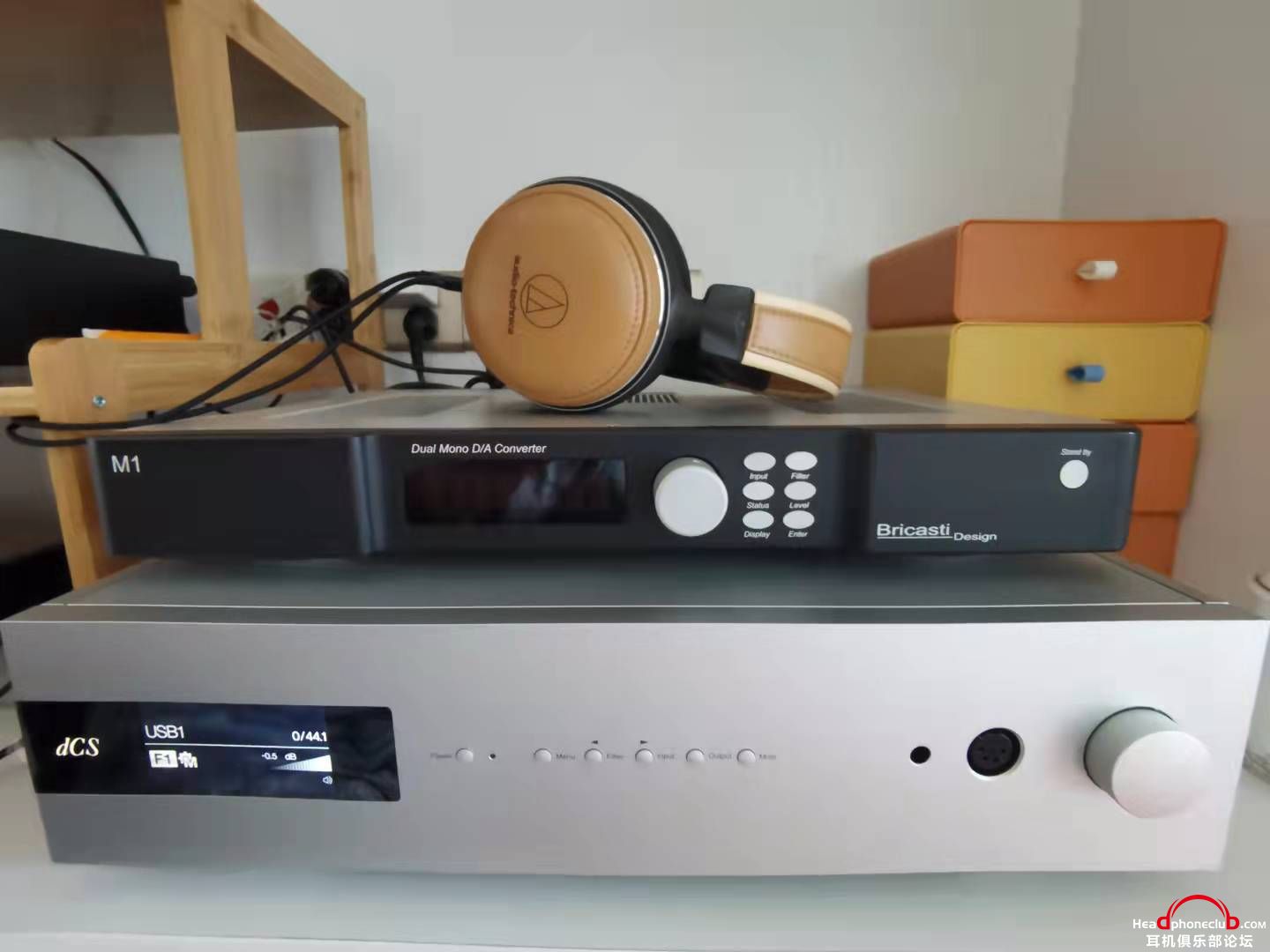

写这个文章,先用一句话开个头吧,可能有些烧友总说这个或者那个是韭菜,哪个香。其实有些说的人自己也没真正听过,所以笔者一直很好奇,干脆都买来对比下,看看自己喜欢哪个。
数播:Aurender N100
前端设备:Linn Akurate Ds  3 , Bricasti M1 普通版 , Dcs Bartok 巴托克 解码网播耳放版本
耳放: Ear Hp 4
耳机: 铁三角 L5000
NAS:杂牌
本人之前一直是Linn的忠实爱好者,后来因为收不到Klimax ds所以干脆入了M1以及巴托克。
先说第一套组合:Linn ADS 3+ NAS  后端HP4和L5000
点评:莲的特点就不多说了,速度慢,挺久了不累,人声弦乐很强,听起来非常优美,有一种沉浸感。缺点肯定就是有些糊,解析不够,很多不喜欢莲的人,也这么认为。
第二套:Aurender N100  + Bricasti M1  用USB连接,后端都一样
点评:之前自己一直沉浸在linn的味道,英国声,女声细腻优美。 但入了 M1之后,发现打开了一片新天地。M1并不是以前想象的美国解码那么燥热,反而完全弥补了莲的缺点,解析非常强,但又不苍白。
声音水润、细腻。听弦乐古典,中正平和,声场也立体。人声就是水润中有点甜,听起来也很舒服,但确实不如英国声那么讨耳朵,没什么音染,但感情依然是有的。
第三套:Aurender N100 + Dcs 巴托克,用USB连接,后端一样
点评: 这样就是单纯比较M1和巴托克的解码部分了。一耳朵听了后,我认为解析力和素质,M1其实和巴托克不相上下的。细节几乎一样多,声场也接近。区别最大的还是感情,巴托克是很接近英国声,声音感情十足,
可以参考B站上西安那位播主的视频,其实也能对比出来。对于我这种对女声有特别偏爱的人,会喜欢巴托克。 但M1的不偏不倚,人声的淡雅舒适,我同样喜欢,只是二者对比我更喜欢巴托克。
总结吧:
1、素质: 巴托克=M1>LINN ADS 3
2、古典: 巴托克=M1 >LINN ADS 3
3、流行人声: 巴托克和M1不相上下,风格不同。但还是比linn ads强
4、纯人声感情看:我喜欢巴托克和LINN差不多,略强于M1。但风格不同,如果你不喜欢音染,可能会选M1强。
5、性价比:
LINN ADS 3作为四万多的网播,我曾经加了一个MECLO做NAS,大概5万多。专门和Aurender N100+M1也是5万左右总价对比,整体各方面素质linn彻底输给了M1这一套。当然如果你买个二手的4万多klimax ds比,没准linn赢,没比过不好说。
巴托克的网播版本+杂牌NAS,6万多,然后去和N100+M1,5万多去对比,我认为整体素质不相上下,但感情上巴托克略胜,所以赢了这大几千不到一万块,就看玩家觉得值不值了。
总结:有些观点认为巴托克是智商税,说巴托克也是韭菜M1也是韭菜,只有自己玩的设备才真香,这是过于主观。但我对比过发现,其实没有谁是韭菜,谁真的香。就是一分钱一分货,看你喜欢什么风格了。
大牌商家也不可能设计一个又贵又差的东西,但是,比如有的宣传说这个东西你花很少的钱,能取得更大的效果,我认为是忽悠。
性价比这东西,顶多是稍微高一点点而已,不可能是大便宜,就好比投资说低风险高收益,这是不可能的。
关于耳放测评的部分来了:
设备对比:巴托克的平衡口 VS Ear HP4
耳机:铁三角 L5000
对巴托克耳放的评价如下:
1.首先试了蔡琴的月光小夜曲、渡口。优点,人声的部分,整体推起来,比较完整,细腻有感情。缺点:渡口里面,低频的下潜力度和控制力不如HP4。
2.听了古典拉德斯基进行曲,小提琴等弦乐。优点 ,弦乐的细腻和感情不错。缺点:声场的立体感和整体的宽松度不如HP4。
总结:后来又仔细比较了下,确实正如B站上校长的视频说的,他对耳放部分的定义是推HD800水平的耳机刚好,推再难的平板之类的耳机比较难。
本人的结论类似,推L5000听人声流行还是足够的。但如果你要听古典,需要声场宏大、宽松,那巴托克还是比不上HP4。
但是,换位思考下,毕竟HP4是全新2.6万左右的耳放了。。。。巴托克的耳放号称1万左右级别,怎么可能去打得过HP4,但整体看,还是能值回1万的票价的。
如果你要非常发烧,那还是不要吝啬,花钱多加一个耳放。如果你的耳机本身就好驱动,外加有精简设备的需要,那这个巴托克的耳放还是功力不错的。
完。
这难道不是高级声吗

买耳房版本没什么不好,对于能推得了的耳机,很不错,也能尝试下dCS的耳机口的声音,何乐而不为。 再说Bartok这种解码,如果配一个独立耳房,起码也得一万以上吧?那么好了,还要起码几千的模拟信号线,几千的电源线,还得在空间上多一个耳房的考虑,对于有些耳机,推起来反而不如自带耳机口对味那就有意思了

dCS解码都有4档电平还有filter,探索起来很有意思,感谢楼主的分享
dcs的filter好哇 很喜欢pcm的filter5  详情 回复 发表于 2021-9-20 11:30
4档电平还有filter;电平对应耳放的增益Gain,filter就讲究了  详情 回复 发表于 2021-9-19 23:42

巴托克耳放有三种crossfeed的深度 可以模拟音响摆位 缓解耳机的头中效应 还是很有用的

朋友请教下,低阻耳机选择巴托克那个输出功率呢?还有F1-F5有多少区别  详情 回复 发表于 2021-9-21 11:34
根据dcs自己在说明书上写到的说法 pcm文件输入的6个滤波中 f1-4的滤波是比较传统的滤波算法 f5是高斯图形的线性相 f6是非线性的 至于dsd文件输入的f2-3 dcs自己说是当f1听起来很“垃圾”的时候的备选项 f4是只用于测  详情 回复 发表于 2021-9-22 06:28

根据dcs自己在说明书上写到的说法 pcm文件输入的6个滤波中 f1-4的滤波是比较传统的滤波算法 f5是高斯图形的线性相 f6是非线性的 至于dsd文件输入的f2-3 dcs自己说是当f1听起来很“垃圾”的时候的备选项 f4是只用于测试目的 我个人现在是把pcm放在f5 dsd放在f2
我死忠f5是因为这个滤波的声音比较对我口味 可以听很久
巴托克的耳机输出我这边常年在单端口挂hd650 所以就一直放在-20DB
-20DB是针对HD650的 如果针对铁三角这种32欧的耳机,灵敏度高,建议功率开多少呢?太高会不会烧了  详情 回复 发表于 2021-9-22 14:36
