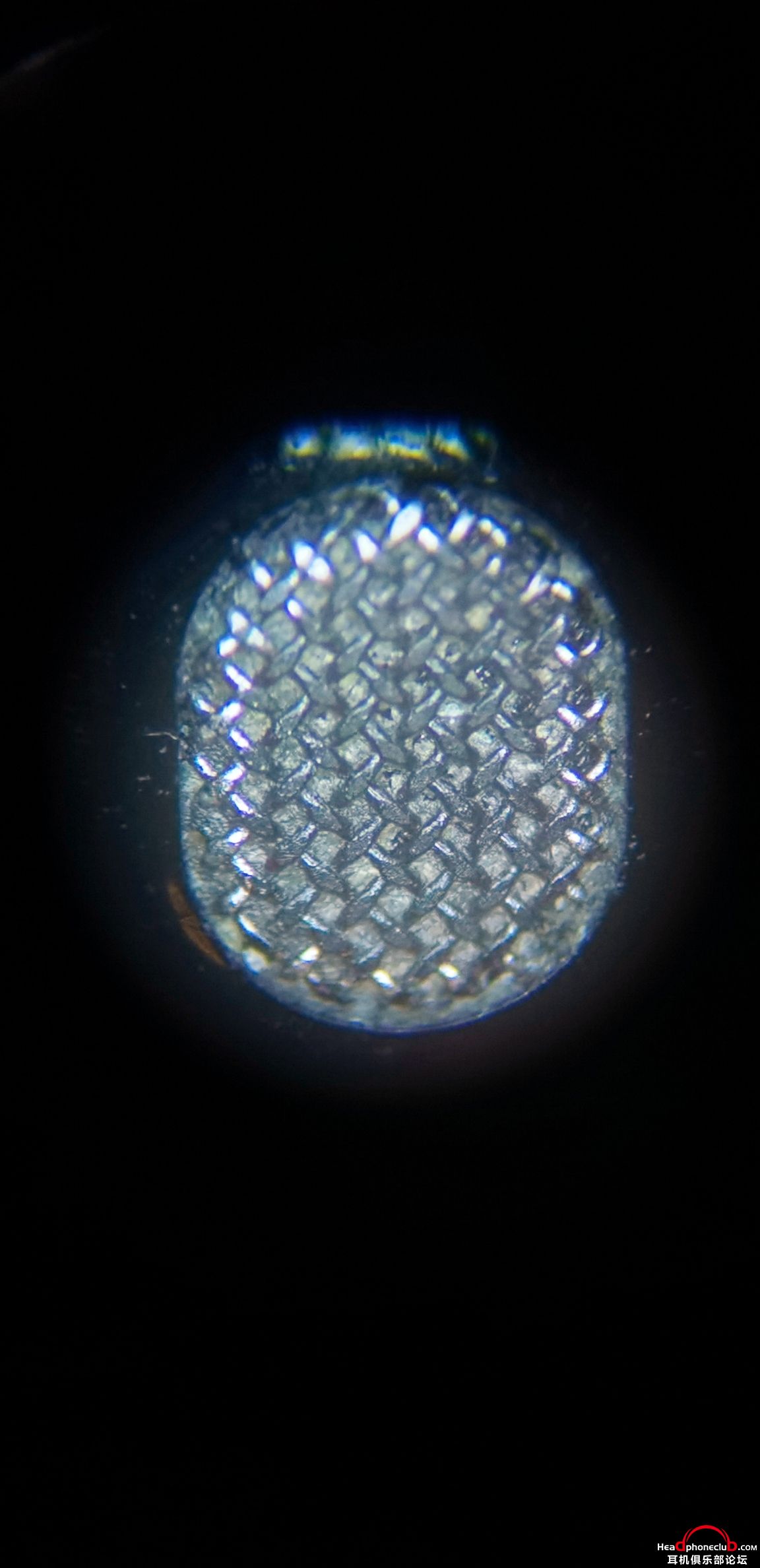

昨天参加了一个厂家举办的线下活动,其中有一环节是用显微镜观察耳塞的出声部位。我们知道此处一般会有金属网格,在显微镜下可见金属网格已几乎完全被耳朵分泌的油脂覆盖堵塞(见图)。而且实测扫频信号,左右耳塞的误差已很明显(左右耳堵塞程度不一致)。
接下来的讨论会上集中讨论到耳塞的清洁问题。理论上耳塞为保持声音性能需要定期的彻底清洁,但实际很难操作,普通用家根本没有条件进行清理。网上流传的蓝丁胶清洁法效果很有限。除非是导管滤网部分可以拆卸替换,定期更换,否则这个问题将长期困扰和影响耳塞发烧友。再昂贵高级的耳塞,使用一段时间、被堵塞后,听到的声音也是打折扣、不精确平衡的,几乎无解。

主要好些是不让拆的,这种一开始就不该买。

这个问题对于耳屎分泌旺盛且油性的朋友很难受

整个泡酒精? 胶都化了
化掉的可能不大  发表于 2021-9-20 13:25

音特美全系列可以换滤网,自带工具。歌德耳塞可以换滤网,用回形针换的,这脑洞真的可以。德国inear也能换,用的直接就是听诊器滤网。
国内的水月雨可以换,因为滤网堵塞偏音返修率略高,出了可换滤网。

我反正是每个周末都会清理一下,看不出啥的也掸掸擦擦
