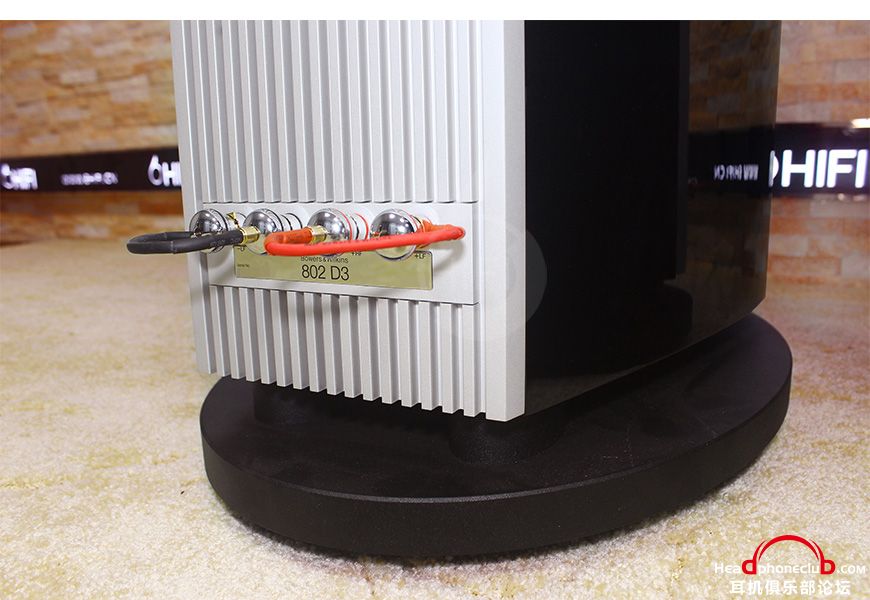

请问各位大佬,像金嗓子这种功放,后面有两对输出。请教一下
第一种
用两对喇叭线。第一排接高音,第二排接低音。用到4根喇叭线。(能不能同时输出?)
第二种,传统方式,只用第一排,到喇叭那头双线分音。
这两种有何却别,孰优孰劣?

我自己没有实际试过,根据说明书上写的以及网上听到的大概总结为下述
第一种,经典的双线分音,好处是低频单元振动引发的电流不会直接进入高音接线柱污染高频,而是先回给功放了,从而提高了清晰度。
第二种,您指的是用跳线接吧,那就会导致上述低频反电流直接进入高频接线柱,裂化音质。
金嗓子,马兰士等都支持双线分音 A B可以同时输出。考虑到多了一对喇叭线的成本,一直没有试过,纯纸上谈兵

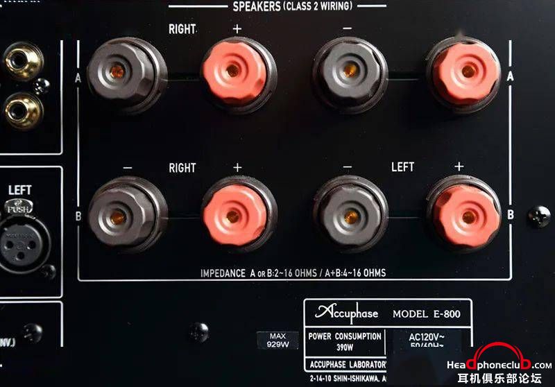

你说喉宝这种功放,两对4组输出端子
是为了方便接不同箱子,线不用换来换去
还是
就是为了对付宝华这种高低音双接线柱箱子?
同时输出,力道会不会变小?
如果不变小,岂不是相当于买了2台,赚大了?
即支持连个喇叭切来且去,也可用作双线分音。有一个输出选择旋钮,A或B A+B 以及关闭(用于听耳机)。 至于功率双线分音时会不会力道变小,就不知道了,没有试过。 给你截一副说明书上的图看看。  详情 回复 发表于 2021-9-22 14:13
给你截一副说明书上的图看看。
