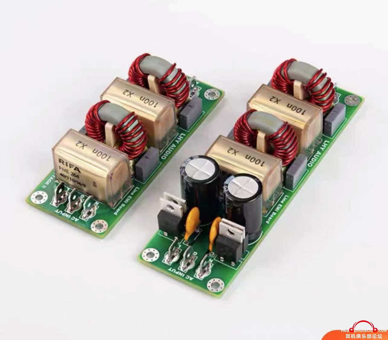

发表于 2021-9-24 14:31:47 | 显示全部楼层
也就是说数字器材,可以大胆的加EMC/EMI滤波电源处理了。比如下图这种:
技术上是,但是听感上,需要尝试XY电容容值,电感量,对三频分布有比较明显的影响,品牌选型对音乐性影响明显,没有那个容值或品牌一定好,需要搭配尝试。  详情 回复 发表于 2021-9-26 10:22

 楼主| 发表于 2021-9-26 10:22:14 来自手机 | 显示全部楼层
